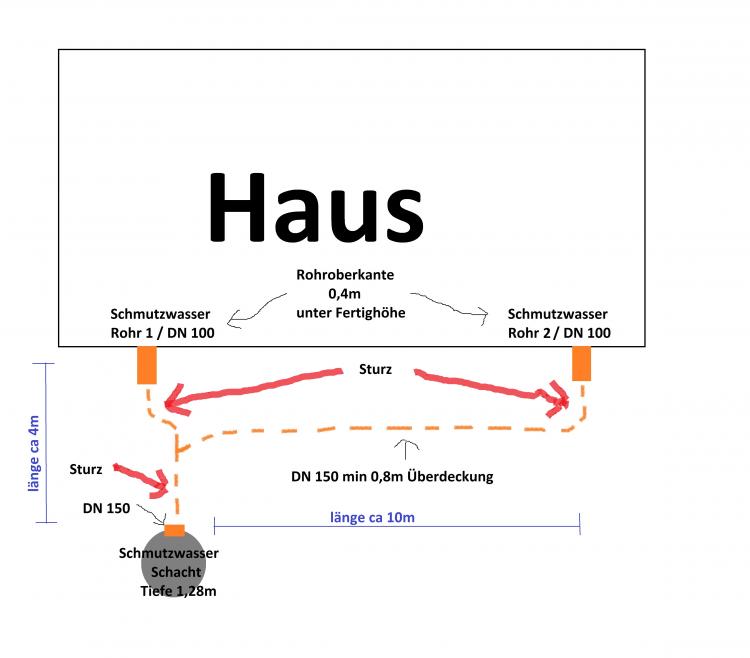

    Hi ich bin es nochmal, nachdem ich Heute meine Schmutzwasseranschlüsse am Haus und am Schacht freigelegt habe musste ich feststellen, dass die DN100 Rohre (aus dem Haus) nur knapp 0,4m unter dem Fertigboden sein werden. Laut Entwässerungsantrag müssen die Rohre aber min DN150 sein und min 0,8m überdeckt sein:motz!
    Der Schachtanschluss liegt auf 1,28m Tiefe, siehe Zeichnung.
    Meine Frage ist jetzt wie komme ich mit den zwei Rohren auf die 1,28m Tiefe des Schachtes? Kann/darf ich direkt nach den Hausanschlüssen einen Sturz machen (auf 0,8m Tiefe), die Rohre dann mit 1-2% Gefälle verlegen, diese dann mit einem Abzeig verbinden und dann mit noch einem Sturz auf Schachttiefe bringen?

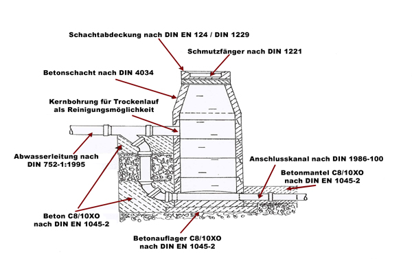

    Laut Entwässerungsantrag soll vor dem Schacht ein Sturz wie in dem Bild eingebaut werden (senkrecht) wenn ich nach dem Hausanschluss ebenfalls einen machen darf/soll muss dieser dann auch senkrecht sein oder lieber 45°? Laut eines Bekannten Sanitärers von mir sollte ich diesen 45° Sturz nach dem Hausanschluss verbauen damit man später besser mit einer Spirale rein kommt!?
    Definition 45° Sturz --> 45° Bogen nach unten dann etwas Rohr (je nach erforderlicher Tiefe) und dann wieder einen 45° Bogen um in die Waagerechte zu kommen.
    Danke im Voraus!:winken

    Warum liegen denn die Schmutzwasseranschlüsse zu hoch? Wer ist dafür verantwortlich?
    Was meinst du mit "0,4m unter Fertigboden"? Innen den Fußbodenaufbau oder außen OK Gelände?
    Problem ist, dass der Kanal am Hausaustritt nicht frostsicher ist. Da müssten eigentlich neue (tieferliegende) Kernbohrungen gemacht werden.
    Ansonsten kann das Gefälle beim SW-Kanal auch mal bis 5% betragen.
    Die Lösung mit dem außenliegenden Absturz am Schacht sollte wie auf dem Bild ausgeführt werden.
    Die Nennweite von 150 für Rohr 2 macht erstmal keinen Sinn (ohne jetzt die angeschlossenen Objekte zu kennen). DN 150 würde ich lediglich vom Schacht bis einschl. Abzweig nehmen.

    0,4m ist OK Gelände gemeint dafür ist der GÜ bzw dessen Bauunternehmer verantwortlich heißt also das dort geschlampt wurde und die eigentlich auf 0,8m rauskommen müssten:-(?!
    Die Rohre müssen DN150 sein weil es der Entwässerungsantrag vorschreibt.
    Die Methode am Haus einen 45° Sturz und vor dem Schacht den 90° Sturz (ja so wie auf dem Bild) geht also definitiv nicht!?
