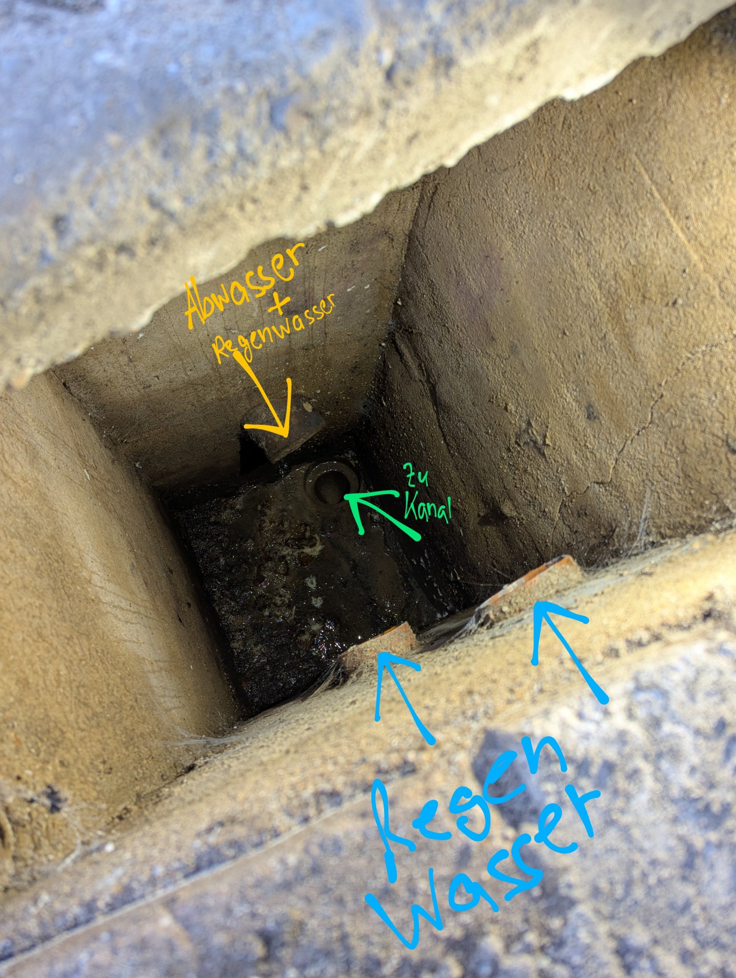

    auf unserer Einfahrt befindet sich ein großer Betondeckel. Den habe ich gestern mal aufgemacht und sehe dann einen ca. 2,5 m-3 m tiefen, viereckigen Betonschacht in dem 3 KG Leistungen Regenwasser und ein Gussrohr Schmutzwasser (Toilette) zusammenlaufen. Am Boden dieses Schachtes ist ein weiteres Rohr (Abwasserleitung zum Kanal). Die Rohre enden einfach in dem Schacht und der ganze Kram (Kot usw.) liegt dann am Boden dieses Schachtes und wird nach und nach weggespült.
    In meiner Nachbarschaft hat niemand so einen Schacht ( zumindest wissen sie nichts davon). Kann mir einer sagen was das für ein Schacht ist ? Ist das normal oder zumindest üblich oder gängig, dass man das Wasser (vor allem Kot und Urin) in einem solchen Schacht auffängt um es dann auf dem Grund des Schachtes in den Kanal fließen zu lassen ? Das Haus ist von 71 und es gibt keinerlei Probleme mit der Entwässerung aber gesehen habe ich sowas noch nicht. Ich dachte immer das Wasser fließt halt von meinem Haus, durch eine Leitung in den Kanal.

    Das ist eine Skizze, wie es heute normalerweise gemacht wird. Es gibt auch noch Abwassersysteme (alte), wo alles zusammen in eine Leitung geht, wie bei Dir.
    Aber Schächte auf dem Grundstück sind schon lange normal und üblich.

    So ein Revisionsschacht vor dem Haus hat mehr als einen Vorteil:
    Man kann die ankommenden Rohre spülen ( fräsen ), ohne mit der Technik ins Haus zu müssen.

    Ja der Kanal ist wohl ein Mischwasserkanal, da läuft alles rein. Und das die fäkalien dann da so rumliegen und irgendwann weggespült werden ist normal ? Ist es denn möglich dass ich der einzige bin der sowas hat und die Nachbarn sind direkt am Kanal angeschlossen? Ich hab ja keine Ahnung davon aber irgendwie fand ich's komisch, dass da ein Schacht ist, wo meine fäkalien auf dem Boden liegen. Aber dann beruhigt mich deine Aussage doch ein bisschen. Ich hatte schon Sorge dass hier getrickst wurde. Ich hätte auch ein Foto aber das ist ziemlich ekelhaft :yikes

    Nein. Die Kacke soll ja eben nicht unterwegs liegen bleiben, deshalb sind Höhensprünge zu vermeiden. Falls sie unumgänglich sind, ist ein Absturzbauteil erforderlich. Da wird das zulaufende Wasser in einem Trichter gefasst, über ein Fallrohr nach unten geführt und dann mit einem Bogen in Fließrichtung geleitet. Das lässt sich grundsätzlich auch nachträglich in einen Schacht einbauen.
    Getrickst nicht, aber bei der Planung und/oder der Umsetzung geschlampt.

    Das kommt darauf an. Hast du Entwässerungsgegenstände, die unterhalb der Rückstauebene liegen? Dann solltest du alle, die nicht wirklich benötigt werden, zurückbauen und die Abläufe dauerhaft verschließen. Diejenigen, die unverzichtbar sind, sind dann gegen Rückstau zu sichern. Alle Entwässerungsgegenstände oberhalb der Rückstauebene müssen auch bei einem Rückstauereignis frei abfließen können.
    Wenn der Kanal voll ist, ist theoretisch und praktisch der Schacht ebenfalls voll, die beiden sind ja miteinander verbunden, die Wasserspiegelhöhe im Schacht entspricht der Höhe der Drucklinie im Kanal.

    Muss man so einen Schacht i.d.R altersbedingt sanieren ? Ihr könnt das höchstwahrscheinlich nicht so auf Grund eines Fotos beurteilen, dass ist mir klar aber mich würde mal interessieren wie sowas grundsätzlich abläuft. Ich würde ja sagen neu verputzten/Abdichten oder ähnliches und die Rohre wie auf dem Beispielfoto verlegen. Wie macht das denn eine Firma, wenn doch ständig Abwasser da rein läuft ? Der Schacht muss dafür ja sicherlich trocken gelegt werden und das würde ja bedeuten dass er unter Umständen wochenlang nicht genutzt werden kann. Hinzu würde ja auch das Regenwasser kommen (gut, die Leitungen kann man einfach vorübergehend oberirdisch umlegen). Aber Toilette/ Dusche / Spülmaschine usw. ? Ein Dixi Klo wäre ja keine Lösung für eine 4 köpfige Familie. Wie ist da der Lösungsansatz? Familie in den Urlaub schicken und die Firma macht die Sanierung kann ja auch nicht der übliche weg sein

    Die kommt mit dem Bagger, reißt das Ding komplett raus und setzt einen vorgefertigten Formschacht passend zum Bedarf ein.
    Alles andere halte ich hier auch für wenig praktikabel, außer es genau so zu lassen, wie es ist.
    Wenn du eine Zustandsbewertung brauchst, suche dir den nächsten lokalen Kanalputzer und lass den mal draufschauen, bzw. mit der Kamera in die betreffenden Rohre reinfahren. Gleichzeitig schaust du mal in die Abwassersatzung deiner Gemeinde/Stadt...

    Naja, was die Dichtheit betrifft hätte ich da Zweifel.
    Aber wenn in der Straße noch Mischsystem liegt, würde man bei einer Kanalsanierung seitens der Stadt/Gemeinde/Entwässerungsbetriebe wahrscheinlich auf Trennsystem umstellen. Das hätte zur Folge, dass in dem Zuge wahrscheinlich 2 getrennte Schächte zu setzen sind. Daher bin ich bei dir, dass man jetzt nicht sofort einen neuen Schacht setzen sollte.
