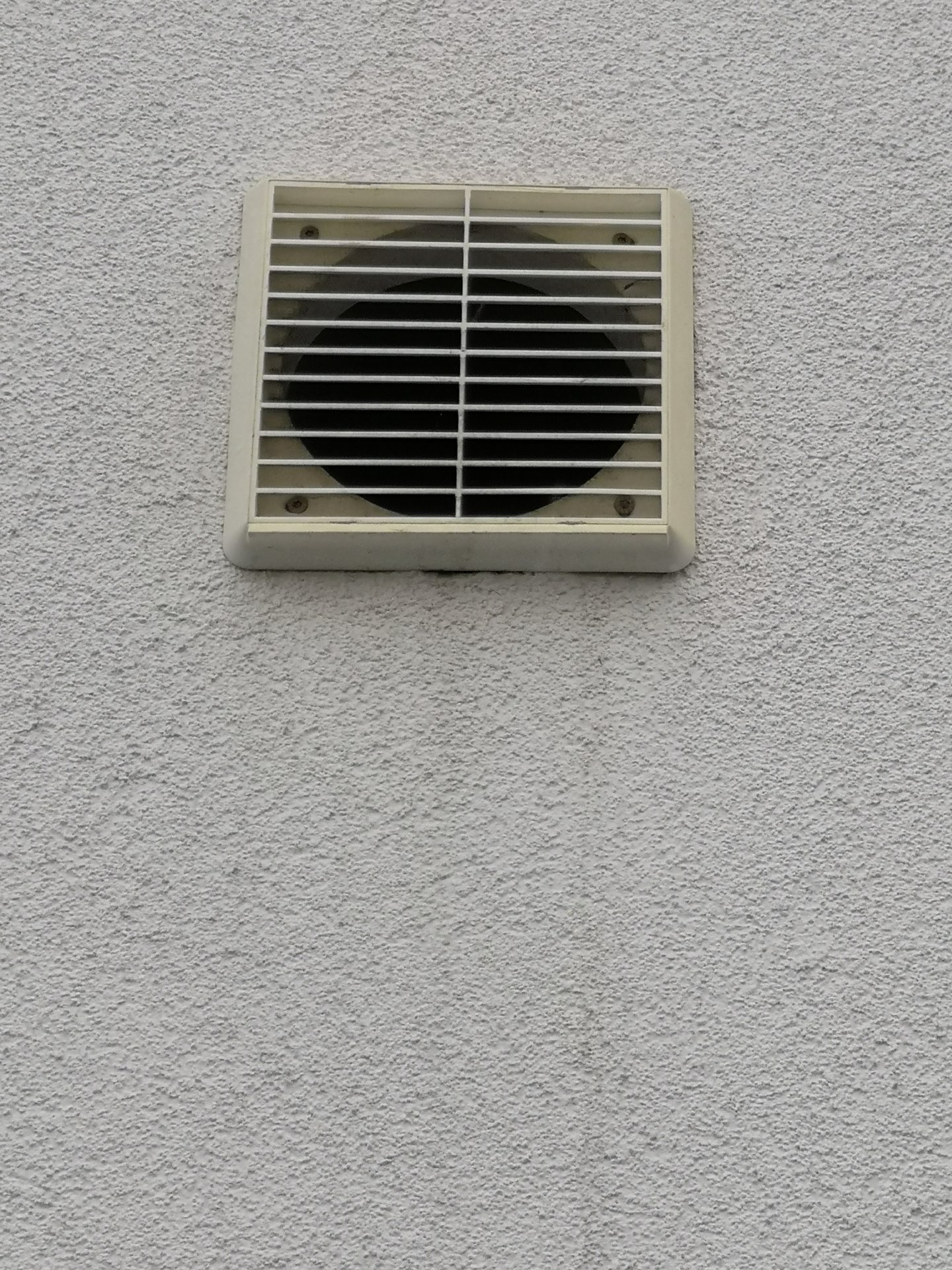

    Hallo liebe Foristen,
    wir habe ein Problem mit unserem Lüftungseinlass, da hier nach nicht einmal einem Jahr starke Verschmutzungen auftauchen. Anbei drei Bilder hierzu.
    Es handelt sich meiner Ansicht nach nicht um Schmutz durch verdreckte Lüftungsgitter.
    Ich gehe davon aus, dass die eingesetzten Blenden keine ausreichende Tropfkante aufweisen bzw. der Übergang zum Putz nicht korrekt hergestellt/abgedichtet wurde und dementsprechend Regenwasser, welches immer auch Schmutzpartikel enthält, nicht korrekt abtropfen kann, sondern über die Hauswand abfließt.
    Eventuell sind auch die innen liegenden Lüftungsrohre nicht im korrekten Winkel angebracht, so dass etwaiges Kondenswasser nach außen und nicht nach innen abfließt.
    Wie ist eure Meinung dazu?
    Die Gitter/Blenden und Filtermatten im Lüftungsgerät wurden regelmäßig gereinigt und getauscht (Filter).

    Kondensat im Lüftungseinlass? Das geht ja dann wohl nur im Sommer kurz nach einem heißen sommerregen, wenn die 27°C, 90%rF in die Lüftung geraten dort abkühlen und kondensieren.
    Wie oft pro Jahr müssen Sie das Gitter demontieren? Gar nicht? Dann silikonieren Sie doch mal die obere Kante gegen den Putz ab, das schützt vor Hinterlaufungen.
