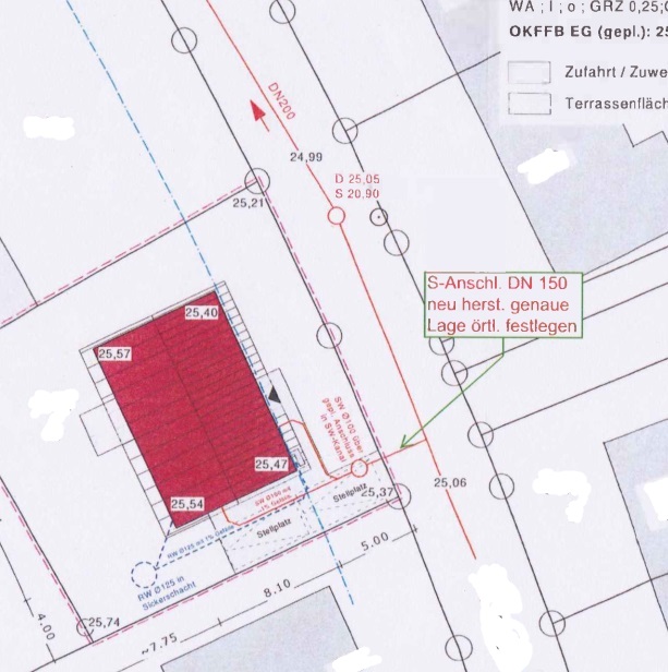

    Hallo Leute,
    ich plane einen Neubau auf einem nicht erschlossenen Grundstück. Ich habe dafür ein Grundstück geteilt, welches sowohl an der Vorder-, als auch an der Rückseite an eine Straße grenzt.
    Ich habe bereits in der frühen Planungsphase beim zuständigen Unternehmen für die Abwasserentsorgung angerufen und nach den Anschlussmöglichkeiten gefragt. Die Schmutzwasserleitung liegt 4m tief! Dort sagte man mir allerdings, dass ich Glück habe, da sich vor dem Grundstück auf der Straße ein Schacht befindet, an welchen der Anschluss erfolgen kann (siehe angehängte Zeichnung).
    Im Bauantrag wurde nun aber ein Anschluss direkt an das Rohr beantragt. Dies wurde auch genehmigt. Die Kosten für die Arbeiten auf öffentlichem Grund werden dort mit 12.000,-€ geschätzt...
    Nun meine Fragen:
    1. Ist der Preis eine realistische Schätzung? Bundesland ist Niedersachsen.
    2. Lohnt es sich dem Anschluss an den vorhandenen Schacht noch einmal nachzugehen?

    Nur der Vollständigkeit halber: Ich habe die Genehmigung für den Anschluss an den Schacht und zahle dafür 5.000,-€ Brutto. Der Tiefbauer meinte, beim 4m tiefen Rohr hätten die Kosten eher bei ca. 20.000,-€ gelegen! Bin am Ende zufrieden
