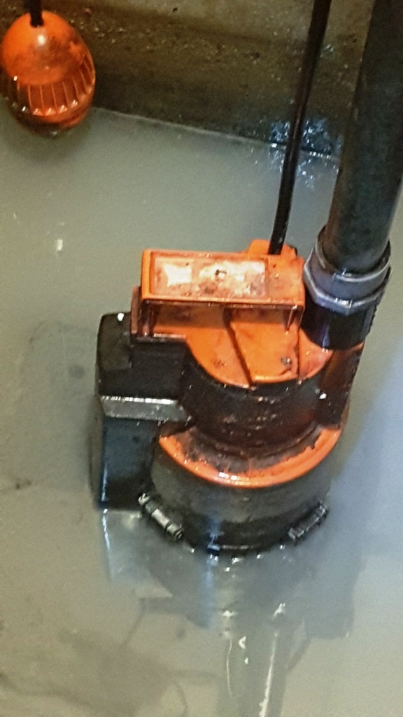

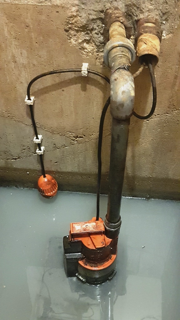

    in unserem Pumpengrund steht eine Pumpe (Typ vermutlich ABS Pumpen, Lohmar). Siehe Fotos. Seit gestern pumpt sie ununterbrochen, so dass ich den Stecker ziehen muss, damit sie aufhört. Von außen ist kein Schwimmer erkennbar. Somit muss dieser in der Pumpe (ich denke aus den 1990er Jahren) integriert sein. Der orange "Ballon" ist ein Überlaufwarner, also nicht der Schwimmer der Pumpe.
    Leider ist das Ablaufsystem verklebt, so dass es mir nicht leicht fällt, die Pumpe eben mal auszubauen oder ggf direkt zu erneuern. Kann mir jemand weiterhelfen, ob es dennoch Sinn macht, die Pumpe auszubauen und ggf. den Schwimmer zu kontrollieren, ob er festhängt. Oder gibt es andere Tips, die die Pumpe wieder zum korreten Laufen bringen? Denn trocken Laufen macht keinen Sinn.
    Danke für Eure Antworten.

    Wo ist denn da was verklebt? Ich sehe ne Verschruabung oben/unten...

    Sachte Dagegenklopfen kostet nix
    Ansonsten, wie schon geschrieben ausbauen, zerlegen, reinigen/instandsetzen.
    Dann kann sie wieder funktionieren, evtl nur ein paar Takte, evtl. wieder für Jahre.
    Als Handwerker tauscht man bei so einem Fehlerbild normalerweise direkt aus, so ne Pumpe kostet 200-400 EUR.
    Steht nicht dem Risiko gegenüber.
    Und beim Neueinbau gleich auf eine wartungsfähige, lösbare Einbindung achten, also Schraub- oder Steckverbindung.

    Wenn man sie reparieren will, ist das ein Fall für den Elektriker.

    Verschraubung lösen, Verdickung der Pumpe, unter der der Schwimmer hängt von unten mit einem Gartenschlauch ausspülen. Evt. diese Plastikverkleidung, des Schwimmer abheben, dann siehst du den Schwimmer und kann ihn noch besser reinigen.

    Was wird denn da gepumpt ? Nur Waschwasser von der Waschmaschine ?

    Dem Wasser nach sieht es stark danach aus :D

    Je nach Bauform des Schwimmers sind die mehr oder weniger anfällig dafür, dass die Mischung aus Seife, Haaren und Flusen die Führungsnut des Schwimmers verstopft.
    Selbstverständlich kann auch Materialverschleiss dazu führen, dass der Schwimmer verkantet.
    Müsste man genau ansehen.
    Wenn er versifft ist, bringt saubermachen auf jeden Fall etwas, die Frage ist eben wie lange bis er wieder verkantet/blockiert.
