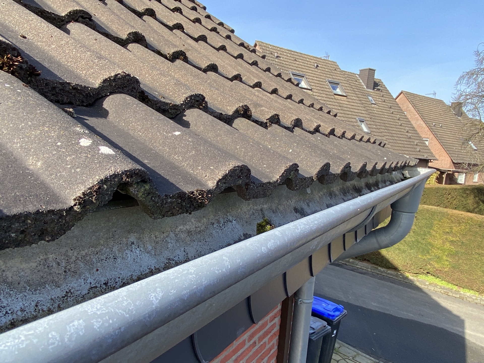

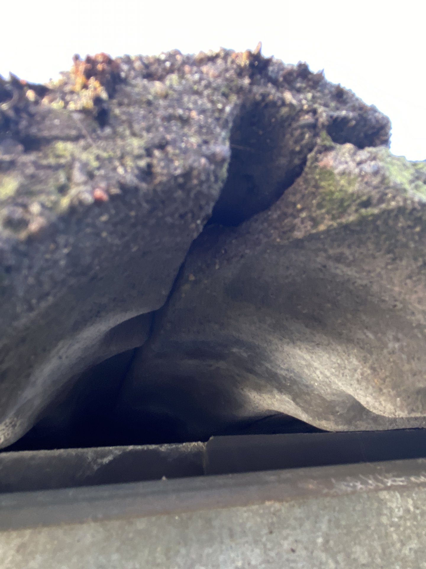

    ich brauche mal professionellen Rat. Wir haben ein Haus aus den 70ger Jahren. Unser Dachboden ist nicht ausgebaut oder isoliert. Die letzte Reihe Dachpfannne ragt etwa in die Dachrinne hinein. Unterhalb der Dachpfannen muss jedoch ein Spalt sein, der nicht durch die Dachfolie abgeschlossen wird. Bei dem Schneegestöber letzte Woche hat es vermutlich kleinere Mengen Schnee in die Dachrinne und dann unter die Dachpfannen geweht. An mehreren Stellen hatte ich kleine Häutchen mit Schnee. Meine Idee ist nun von außen Baumschaum unter die Dachpfannen zu sprühen und so die Lücken zu verschließen. Vom Dachboden aus ist die Stelle schwer zu erreichen, weil das Dachende unterhalb des Bodens liegt. Besser wäre natürlich eine Folie unter zu ziehen aber dafür müsste ich runtherum die letzte Reihe Dachpfannen runter machen was schwierig ist. Ist okay das mit Bauschaum zu machen und welcher Bauschaum wäre dafür am besten geeignet?
    Schöne Grüße
    Stephan

    Lass den Mist mit Bauschaum sein - einfach in 10-15 Jahren nach so einem Schneegestöber auf den Dachboden gehen, den Schnee absaugen und gut ist.

    Wenn es nur Schnee ist wäre mir das egal aber meine Befürchtung ist das auch bei starkem Regen dort Wasser rein kommt den ich nicht sehe. Da wir die Wände oben aus Holz sind wäre das nicht gut. Zudem kommen durch die Lücken regelmäßig Mäuse auf den Dachboden die sich dann in der Holzdecke einnisten. Meine Hoffnung wäre das auch das dann eine Ende hat. Was spricht dagegen die Hohlräume mit Bauschaum auszufüllen?

    Mäuse fressen Bauschaum.
    Und bzgl. dem Regen: Ernsthaft? Das Haus übersteht ohne Dich 50 Jahre unsaniert - und nun soll auf einmal Regen rein kommen? Der ja auch sehr oft horizontal fliegt.

    Da muss sogar eine Öffnung zur Belüftung sein.
    Wenn es Schnee reinweht, ist vermutlich die Unterspannbahn zu kurz.
    Regen wird da vemutich nie in besorgnisereregenden Mengen reinkommen. (wenn doch, kauf dir ein Schlauchboot)
    Gegen Mäuse hilft an der Stelle wohl nur Mäuseköder.

    Unterspannbahn bei einem 70er Jahre Haus :mega_lol:

    Das ist doch ganz normal nennt sich Flugschnee
