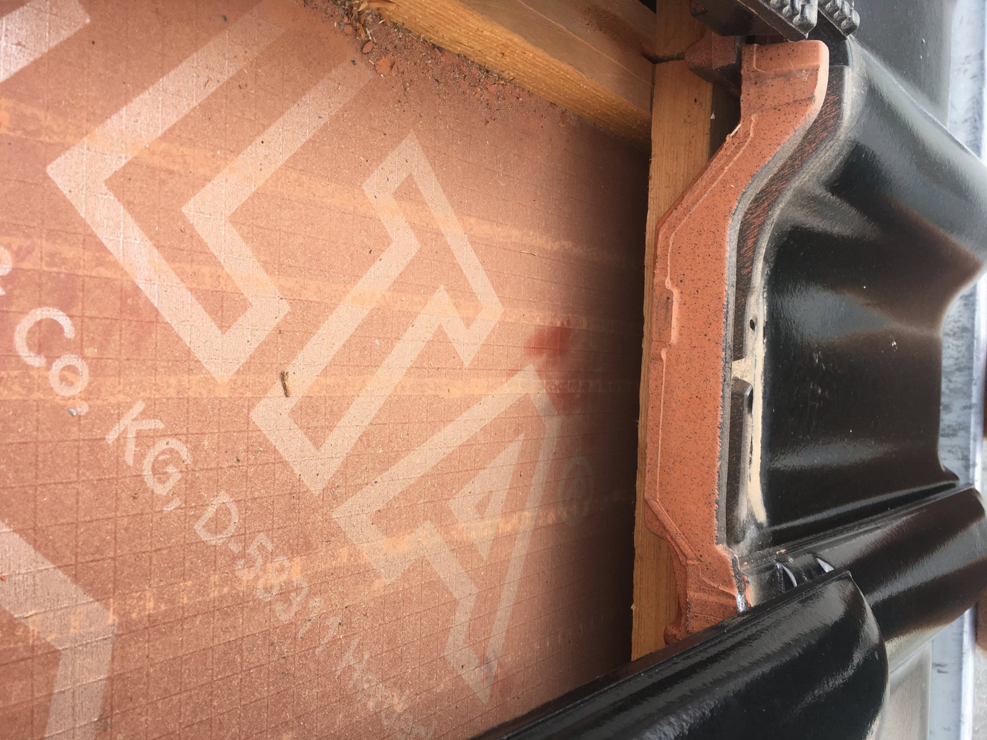

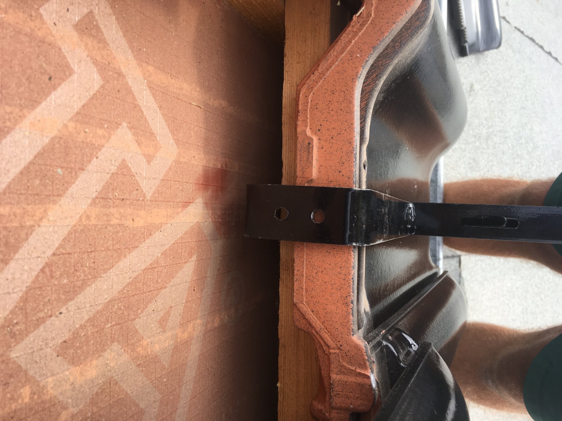

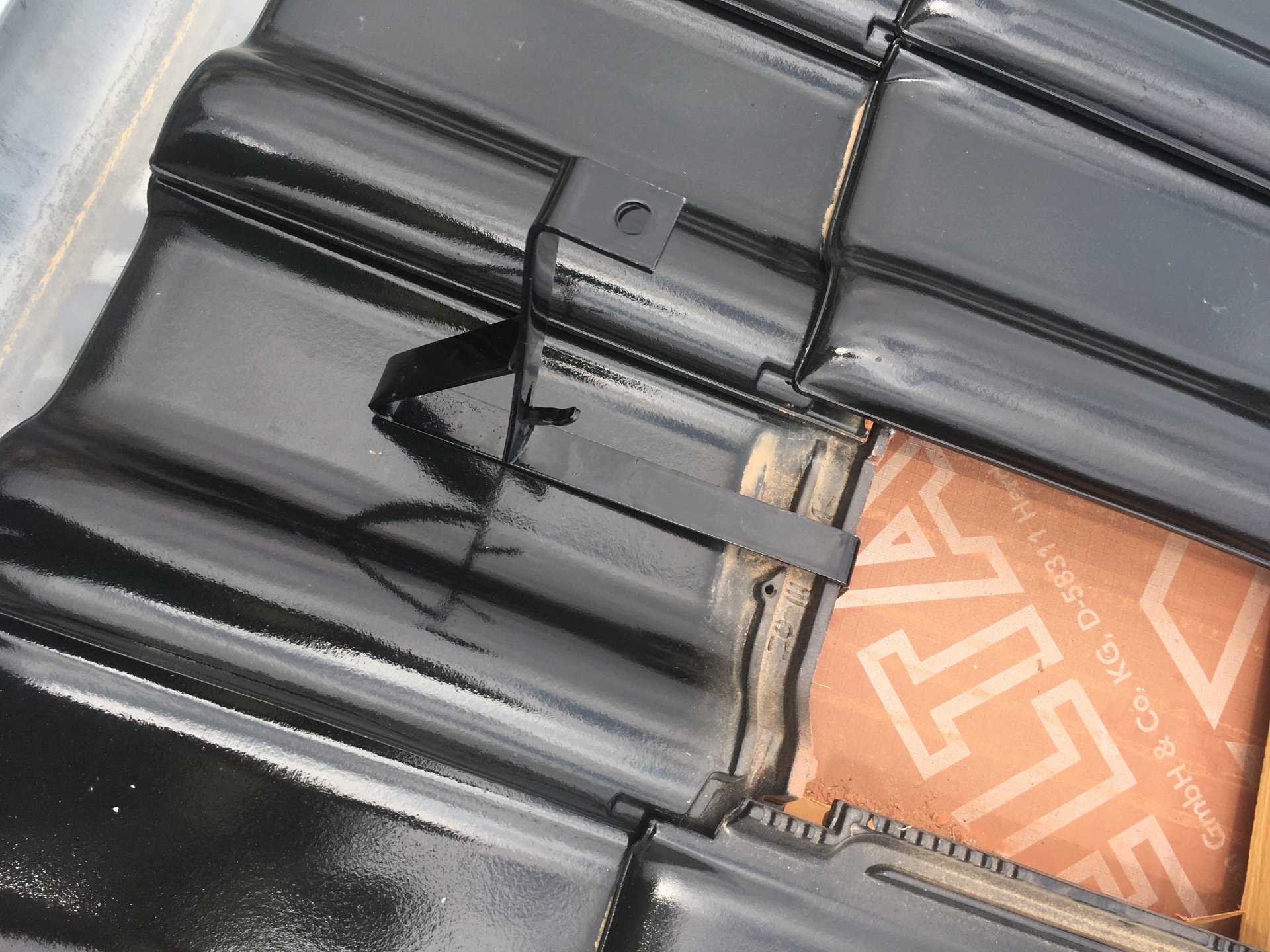

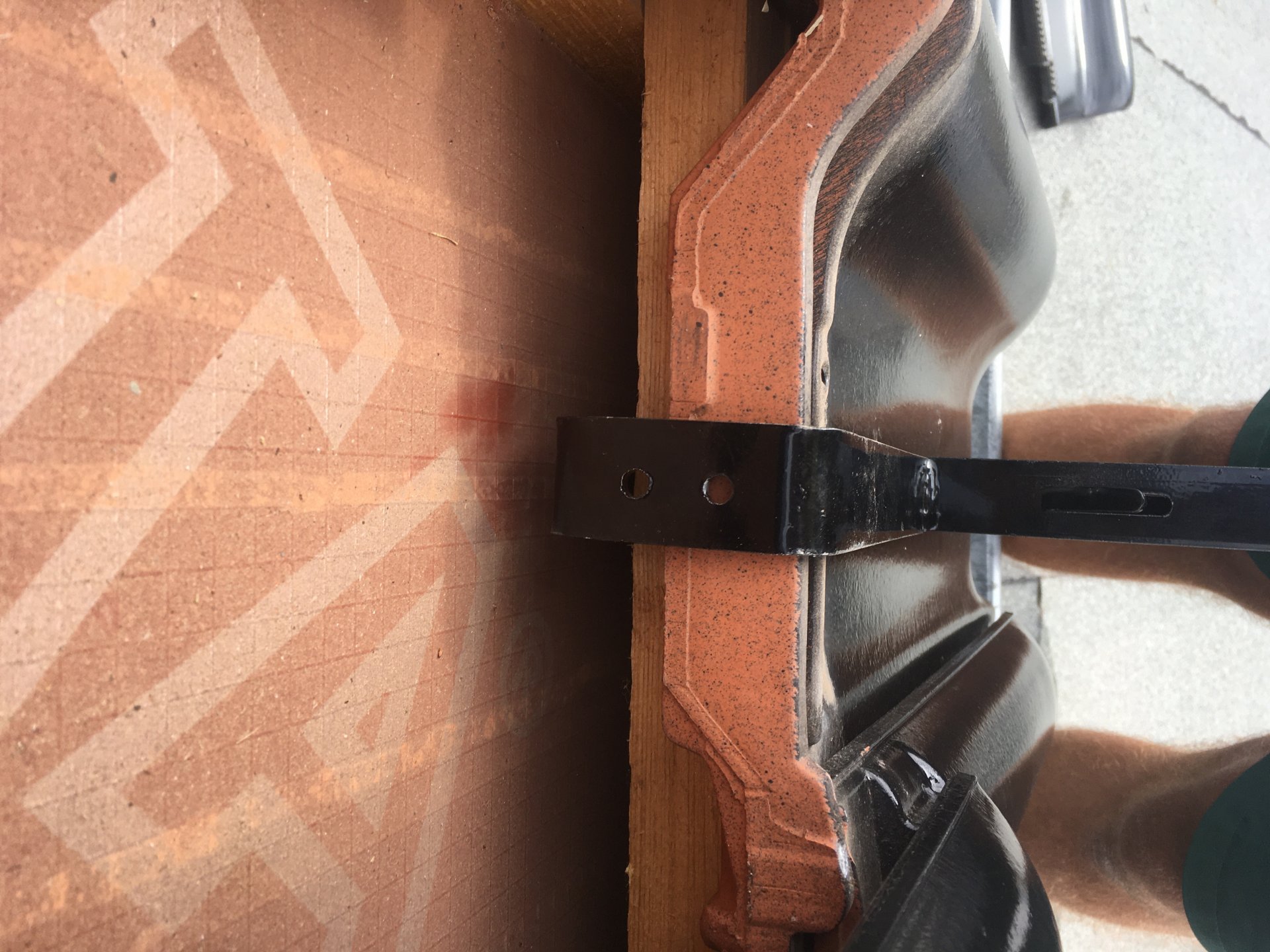

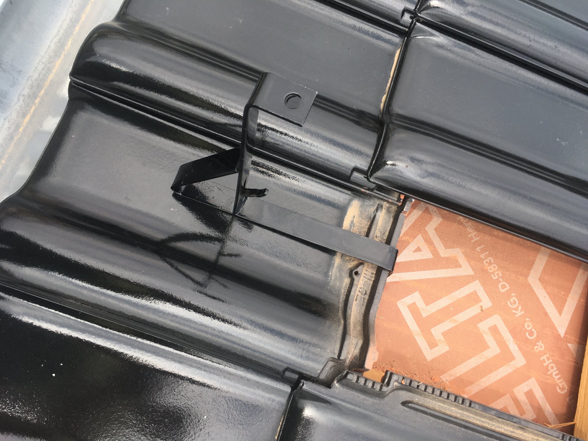

    Hallo habe mir 15m Schneefanggitter samt Haken gekauft und würde diese nun gerne montieren.
    Die Pfannen sind von Röben FlandernPlus.
    Ich hätte jetzt die beiden Stege an der Pfanne wo der Haken aufliegt Weggeschnitten, so dass der Haken flach aufliegt und ihn dann mittels einer langen Schraube an der Konterlattung befestigt. Die darüberliegende Pfanne würde ich danach ebenfalls etwa 4mm auskerben.
    Was denkt Ihr? Habe dazu leider nirgends eine Montageanleitung gefunden.
    Vielen Dank vorab.
    Hier ein Paar Bilder:

    Ohne Montage Anleitung was zu sagen ist schwer, aber ich denke Du hast den Haken an der Dachlatte befestigt/geschraubt, wichtig ist dabei, das die Dachlattenreihe an der die Schneefanghaken hängen auch nochmal zusätzlich in der Konterlatte verschraubt sind, steht zumindest bei meinem Hersteller in der Anleitung, damit sich bei Schnee die Dachlatte nicht aus den Nägeln zieht. Insbesondere wichtig wenn keine Verzinkten gerillten Nägel für die Dachlattenbefestigung verwendet wurden.

    Ich habe noch garnichts geschraubt. Hätte den Haken jetzt ohne zusätzliche Latte an die im Bild 2 und 3 sichtbare Konterlatte geschraubt.

    Auf Bild 2 sehe ich Konterlattung und Tragelattung, und bei 3 nur Tragelattung, und die Löcher im Haken zeigen richtung Tragelattung, ( Latte auf Sparren / Konterlattung, Quer zum Sparren wo die Dachziegel drauf hängen / Tragelattung)

    Verdammt. Sorry. Mein Fehler.
    Meinte an die Traglattung zu schrauben.

    Macht ja nix, es ist halt nur ebenfalls wichtig, das eben diese Traglatte fest mit der Komterlattung /Sparren gebunden ist, damit der ganze Spass nicht mit Schnee und Gitter und Ziegelreihe runterrutscht , Dachdecker klettern nicht gerne bei Eis und Schnee auf Dächer um diese zu reparieren :mega_lol: Also ich nicht ( mehr)

    Ja das ist sie. Die sind mit diesen geriffellten Nägeln genagelt. Und das der Haken ja dann unter Last quasi auch an der Nase der Pfanne, die auf auf der Traglattung liegt zieht ist mehr oder weniger zu vernachlässigen?

    Perfekt. Vielen Dank dafür. Nur das meine Haken nicht so stramm, wie auf dem Bild zu sehen ist, sitzen werden. Denke ich werde sie ein wenig zusammenbiegen müssen oder etwas drunterklemmen.
