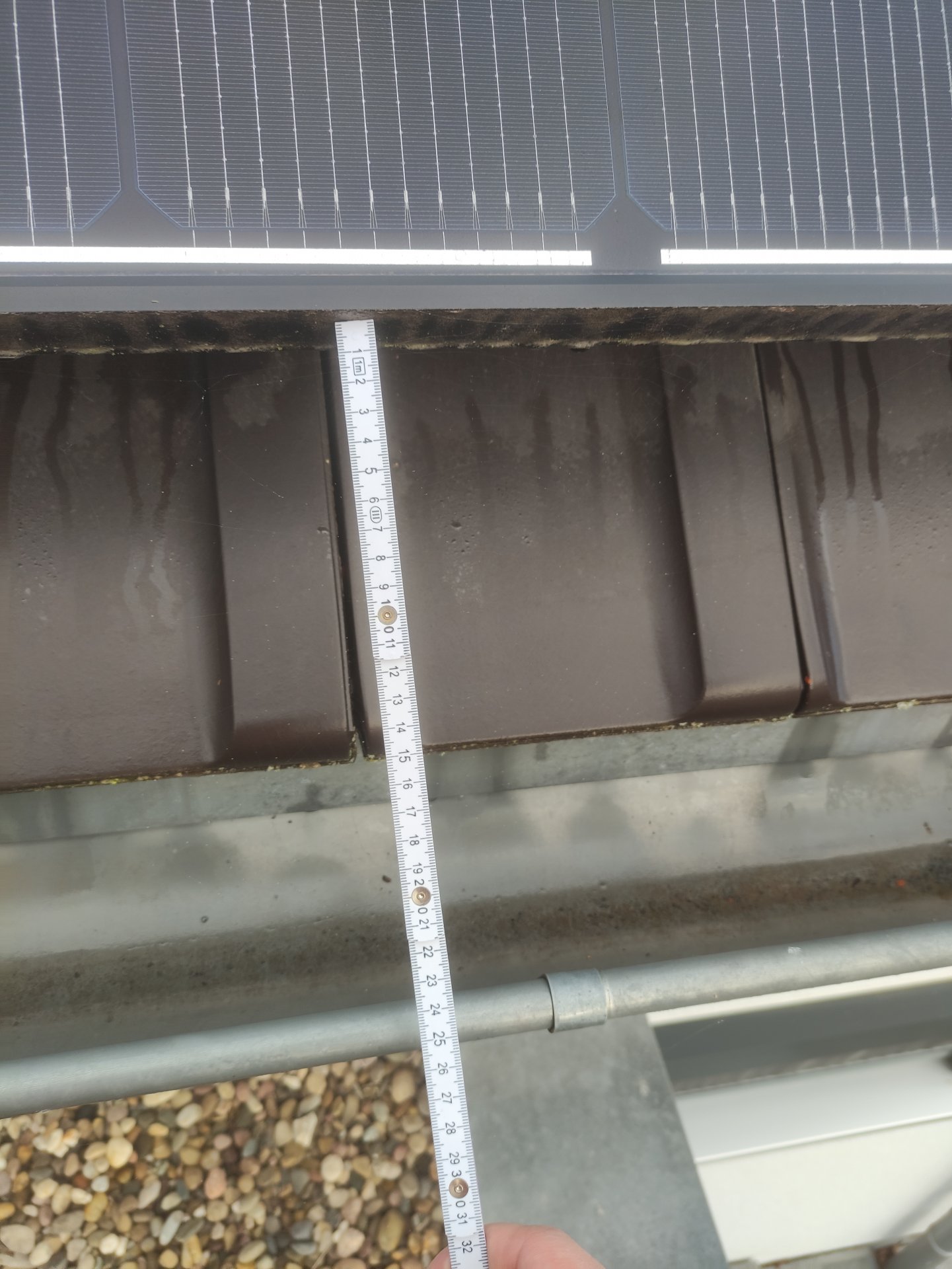

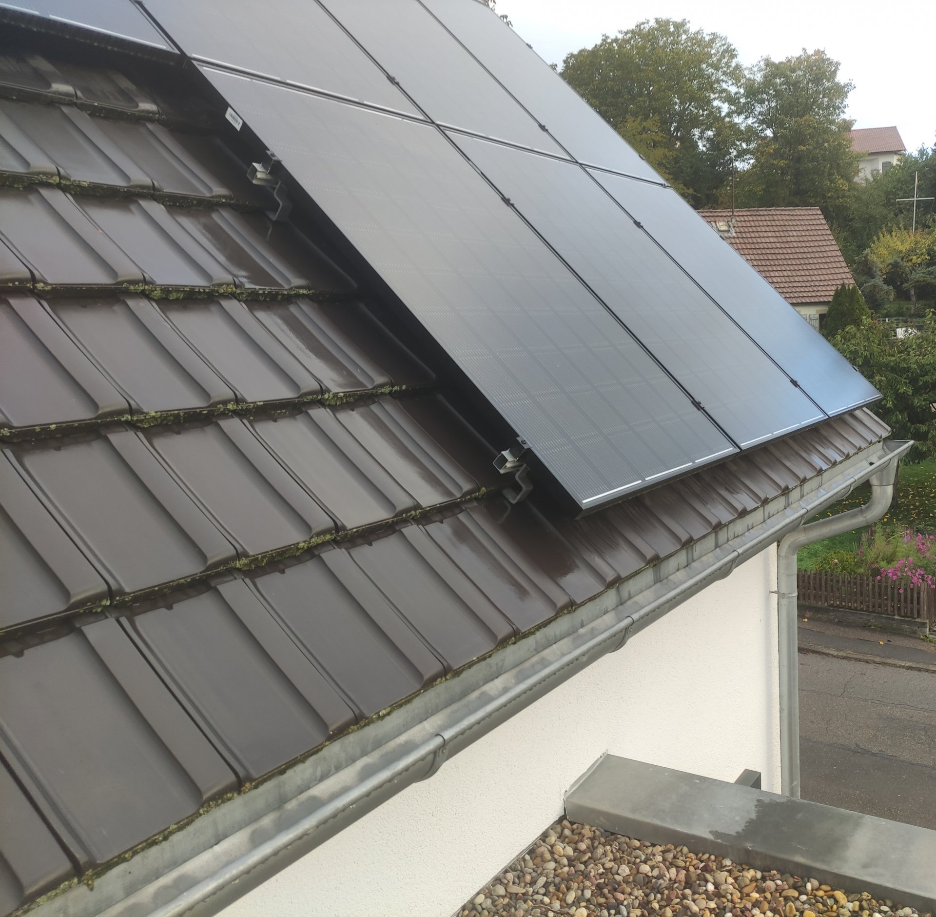

    Hallo zusammen, bei mir wurde 2020 eine PV Anlage installiert. Leider habe ich nicht an den Schneefang gedacht und würde diesen nun gerne nachrüsten (lassen).
    Die Einbausituation ist leider etwas ungünstig und ich habe noch nicht die passenden Produkte gefunden. Vielleicht kann mir jemand weiterhelfen. Anbei 2 Bilder.

    Bei üblichen Schneefanggitter werden die Halter in die Ziegel Reihe eingegangen , gibt es auch extra als höhere Gitter für Photovoltaik, ich denke nicht das man daran vorbeikommen wird , die ersten drei Module zu demontieren .
    Wichtig wäre das man Schneefanggitterstützen zum einhängen nimmt ( ggf. Traglatte nachbefestigen) .
    Es gibt auch Schneefanggitter die können bei vertikalen Schienen am PV Gestell montiert werden, fällt hier leider weg.

    Ich glaube ich habe mich unklar ausgedrückt, man muss die ersten 3 Module nur demontieren um die Haken hinter die erste Ziegelreihe zu bekommen, danach kann man die wieder montieren , es gibt die Haken für Schneefanggitter in verschiedenen Längen und die Schneefanggitter in verschiedenen Höhen, muss man halt schauen dass am besten passt.
