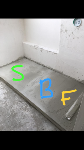

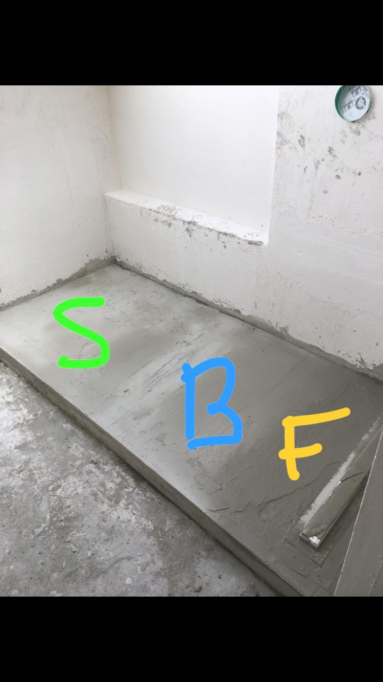

    Hallo ich habe gestern Abend zur späten Stunde ein Materialproblem.
    Das Podest habe ich mit XPS Platten aufgebaut.
    Angefangen habe ich Schnellestrich über die XPS mit Gefälle zu bauen.
    Ich mache das zum ersten Mal.
    Dann ging mir der Schnellestrich auf.
    An Stelle auf Foto habe ich dann dahingelangt, was da war. Also Bodenausgleichsmörtel. Siehe Buchstabe B.
    Dann ging der aus und habe den Fliesenkleber mit Betonestrich genommen.
    Ich rolle gerade mit den Augen und schüttel mit dem Kopf. Aber im Eifer des Gefechts, fiel mir keine Alternative ein.
    Meine Frage:
    Kann ich darauf hoffen, dass der Podest(später mit Bodenfliesen) den Benutzer der Dusche und eine Glaswand aushält?
    Oder muss ich hier mein Podest wieder rausreissen, um es extrem auszudrücken?
    Danke vielmals
  2. #2 McHanni, 18.09.2023
    McHanni
    McHanni
    29.06.2023
    160
    67
    Wenn du sichergehen willst
    Rückbau du hast hier ein Matetialmix aus 4 unterschiedlichen Mischungen mit unterschiedlich hohen Kunstoffanteil verwendet die unterschiedlichen Trocknungszeiten haben und sich teilweise sogar chemisch aufheizen das kann nicht klappen
