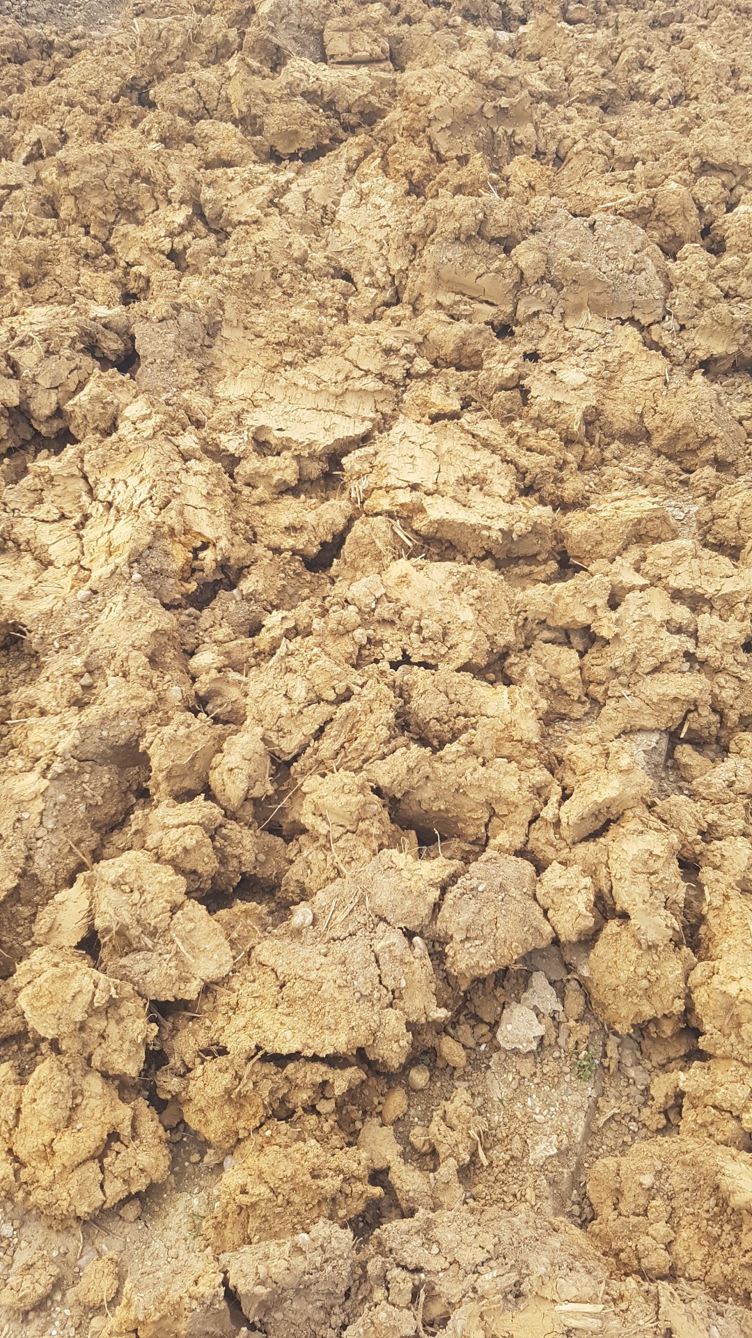

    gibt es eine Art Schnelltest (außer natürlich über die Farbe) um zu erkennen ob es sich um Humus oder minderwertige Erde handelt?
    Hintergrund ist eine Diskussion mit unserem Gartenbauer der uns Humus zum Auffüllen unseres Gartens geliefert hat. Anbei ein Foto der gelieferten Erde, das ganze soll Aushub aus einer Baustelle (ehemals ein Feld) sein.
    Mehrere Nachbarn und auch Bauern teilen unsere Zweifel ob es sich auch wirklich um Humus handelt.
    Die Bauern haben wir geholt weil laut Gartenbauer es am besten wäre die Erde mittels Kreiselegge zu zerkleinern, er schafft das mit seiner Fräse nicht.

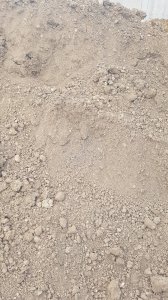

    Anbei ist auch ein zweites Foto das noch den Rest des Aushubs von unserem Grundstück zeigt.
    Die Erde ist viel dunkler und würde ich schon eher als Humus bezeichnen.

    Das ist der typische Lehm Baz hier aus der Gegend
    Das auf dem linken Foto ist Lehm, kein Humus.
    Du kannst es mal in ein Glas geben und etwas nass machen.
    Und dazu dann als Vergleich "Humus" also Gartenerde aus dem Sack.
    Dann siehst du schon.
    Bist du neu hier in der Gegend? Diesen Boden haben wir in Landshut und Gegend doch fast überall.
    Einfach mal mit dem Spaten graben.

    Nassmachen dann siehst es sofort. Schaut auf jeden Fall auf dem Foto eindeutig nach Lehmbatz aus.

    Das scheint mir ein Lehmboden aus dem Untergrund zu sein. Auf dem wächst die nächsten Jahre nichts.
    Aber es gibt Untersuchungsstellen für Bodenproben. Die Landwirte werden wissen wo. Sonst f ragt man bei Raiffeisen. Die Untersuchung einer Probe kostet im Bereich von 20 €

    Habe auch vor einiger Zeit eine Bodenanalyse bei Raiffeisen machen lassen. Kostet ab 30 €.
    Das Ergebnis hatte ich schon wenige Tage später.
