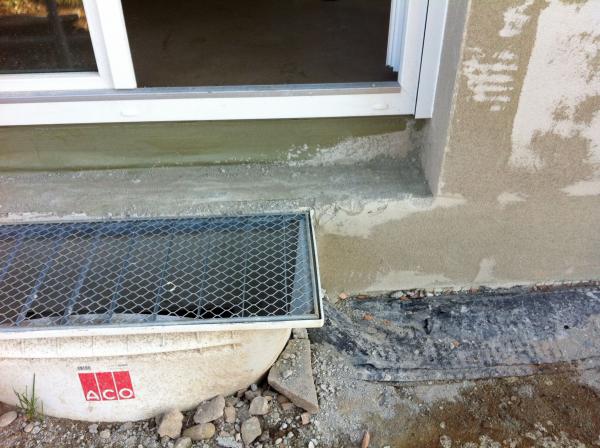

    was soll man dazu noch sagen, ausser Fehlkonstruktion.
    Was denkt ihr, wie bekommt der Zuständige das noch hin damit der Ausgang zur Terrasse relativ eben wird?

    Pinky aus, ääääh, Baden-Württemberg...was soll man denn da denken ?
    Wer ist bei Dir denn bitte "der Zuständige" ?
    Oder anders herum: was hatte Pinky bei wem bestellt ?
    Du wolltest den direkten, schwellenlosen Wassereintrittsfall ?
    Gott bewahre, sollte da jemand dran rumgeplant haben...?
    So Schwellendetails machen sich immer gratis von selbst, gell ?

    wie immer - geplant wurde nix, warum auch, kostet ja geld und wenn das zufallsdetail nicht gefällt, dann kann man das als mauburks immer noch in irgend einem forum veröffentlichen.
    ob da wohl unter dem zugemörtelten eine abdichtungsbahn versteckt ist?

    Das Bild zeigt ein Detail einer unfertigen Baumaßnahme, das sicherlich nicht einfach so "vom Himmel gefallen ist". Wie die Planung davon aussieht und wie es weitergeht (wer ist der Zuständige??), kann hier niemand beurteilen.
    Ich denke, die Fragestellung ist zunächst an die Bauausführung/Bauleitung zu stellen.........

    Unfaßbar die Summe von blöden Antworten hier. Ich glaube nicht, daß der Themenersteller ohne Architekten oder Planer gebaut hat. Trotzdem ist die Situation wie hier beschrieben.
    Aus meiner Laiensicht: Ich sehe keinen Baumurks - vorausgesetzt das Teil vor dem Terassenausgang ist mit dem Fuß belastbar und stellt nicht das eigentliche Problem dar. Eine Terasse muß doch aufgefüllt werden. Wenn du dort 25cm - 30 cm Schotter verfüllst, darüber noch etwas Split, dann kannst Du darüber die Steine o.ä. verlegen. Da du einen Unterbau für die Terasse brauchst, sehe ich hier kein Problem. Wenn es jedoch der Absatz, oder die Stufe ist, die Dir an der Tür zu hoch ist, und der Lichtschacht - oder was das auch immer ist - nicht weg kann, dann weiß ich auch keine Lösung.

    Es gab mal 'ne Zeit, da wurde Wissen anscheinend gerne geteilt. Heutzutage wird dem TE meistens unterstellt, er habe nicht ausreichend Planungsleistung eingekauft (Geiz ist geil un' so) und deswegen sehe das so aus. Das es auch Planer gibt, die ... sind, wird schonmal übersehen.
    Auf dem Bild fehlt die Abdichtung und die Dämmung vor der Terassentür/auf der Kellerdecke, siehe Josefs Aufbau

    PS: Der Pfusch ist die Position der Kellerlichtschachts. Wenn der Schacht nicht an einer ?vorhandenen? Dränung angeschlossen ist, hat du bei Regen u.U. Spass im Keller.
    Abhilfe: Ersatz des Rostes durch ein VSG-Scheibe mit Antirutsch, entsprechend abgedichtet.
