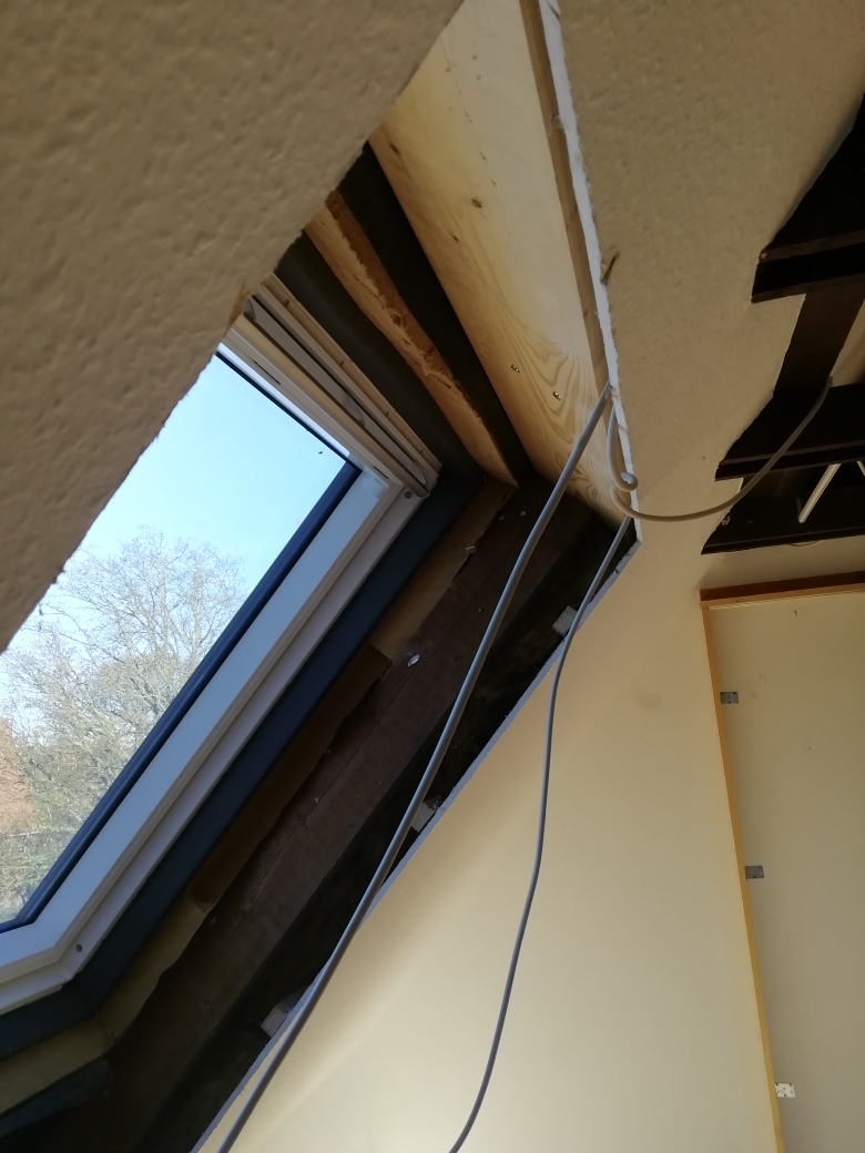

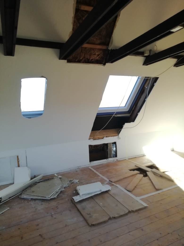

    Hier Noch ein paar Infos:
    Mein Haus ist nicht 12m hoch. Es ist ein ganz normales 2 Familienhaus mit EG, DG und Spitzboden. Deshalb braucht man auch keine extra hohe Brüstungshöhe.
    Ich erkläre auch gerne noch einmal, dass mich dieses Dach 120.000 € gekostet hat. Ich weiß, für die meisten hier offenbar Peanuts und keine Summe, für die man eine zufriedene Kundin erwarten kann. Aber ich werde jahrelang an diesem Kredit abbezahlen, Monat für Monat.
    Zum Dach: Das Dach wurde komplett erneuert, heißt, die alten Sparren, die eine ganz normale Sparrenbreite von ca. 60- 65 cm haben, wurde aufgedoppelt und darauf wurde eine komplett neue Traglattung erstellt. Alte Zwischensparrendämmung raus, neue rein, Holzfasrdämmplatten obendrauf und natürlich neue Dachziegel, die auch stinknormal sind.
    Wenn man im Spitzboden steht, sieht man auf der SW-Seite drei wundervolle Dachfenster, die eine Unterkante von ca. 100 cm haben, aus denen man rausschauen kann, auch wenn man kein Schwede ist, an denen man sich den Kopf nicht stößt und denen ich normgerecht eine Laibung verpassen kann. Dreht man sich um, sieht man auf der gegenüberliegenden NO-Seite drei Fenster, die einfach um eine Pfannenreihe höher eingebaut wurden als die Fenster auf der anderen Seite des Raumes. Niemand kann mir hier erzählen, dass offenbar auf der einen Dachseite alles tutti und kein Problem war und auf der anderen Seite plötzlich die baulichen Gegebenheiten desselben Daches, das eine komplett neue Lattung erhalten hat, völlig anders sind.
    Ich habe die Pfannenreihen gezählt, auf der einen Seite des Hauses sitzen die Fenster eine Reihe höher als auf der anderen!
    Ähnliches gilt für das DG darunter.
    Dort gibt es ein sehr großes Fenster im Treppenhaus, über das wir ausführlich gesprochen haben, weil es die notwendige Kopfhöhe für den (neuen) Treppenaufgang in den Spitz schaffen sollte. Wir haben darüber gesprochen, dass es schwierig sein würde, an den oberen Griff zu kommen, das war aber auch in Ordnung, weil es eben diese Funktion erfüllen solle. Es reicht aber auch weit nach unten und es ist alles gut.
    Dann wurde sich aber offenbar - ohne Absprache! - an dieser oberen Kante des Treppenhausfensters orientiert und die anderen Fenster (Bad, Schlafzimmer), die kleiner sind, so hoch angesetzt wie das Treppenhausfenster. Mit dem Resultat, dass ich in diesen Räumen ebenfalls nicht an den oberen Griff komme, aber auch nicht herausschauen kann, weil die Fenster ja wesentlich kürzer sind. Das Badezimmerfenster wurde - aus welchem Grund auch immer - sogar noch höher angesetzt als das Treppenhausfenster.
    Alle Räume waren auch jederzeit für die Handwerker zugänglich, auch als ich auf der Arbeit war, weil sie natürlich die Toilette im Haus nutzen durften. Man hätte locker mal mit einem einfachen Zimmermannshammer ein Loch in die Rigipswand machen und nachschauen können. Im Bad hatte ich auch ein Loch gesägt, um zu schauen, wo der Sparren verläuft.
    Da ich im Spitz gerade kein Licht habe, mache ich morgen bei Tag Fotos und stelle sie hier ein.
    Es wäre toll, wenn jemand einen konstruktiven Vorschlag machen könnte, was ich nun tun kann. Bei allem Verständnis für die Handwerker. Vielleicht verdeutlichen die Fotos ja besser, dass ich auch gerade Verständnis in der Situation bräuchte. Ich bin maßlos enttäuscht und verärgert.

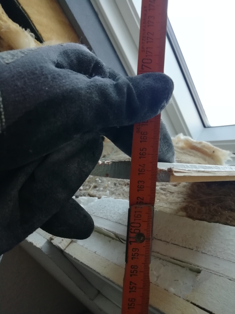

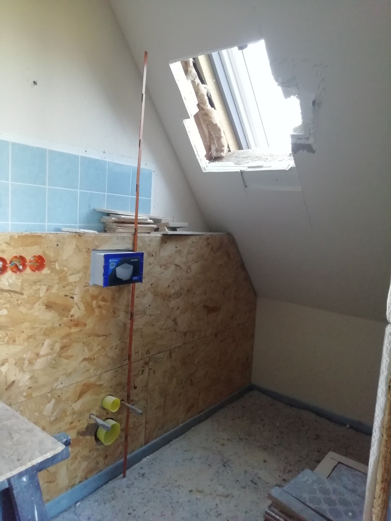

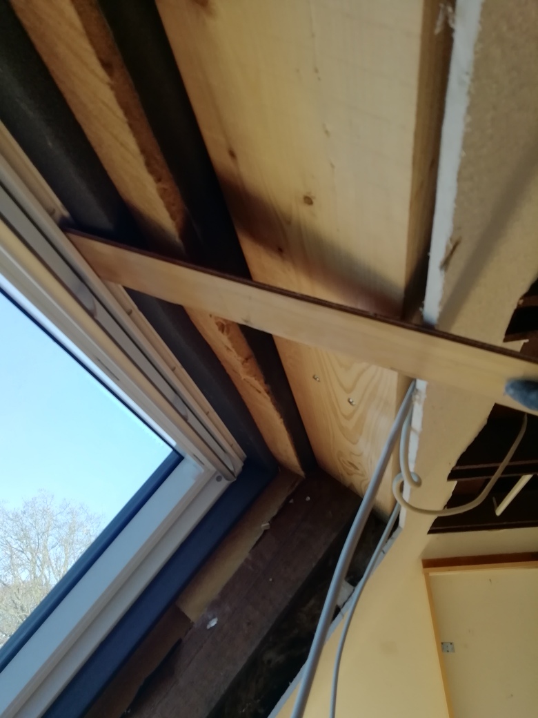

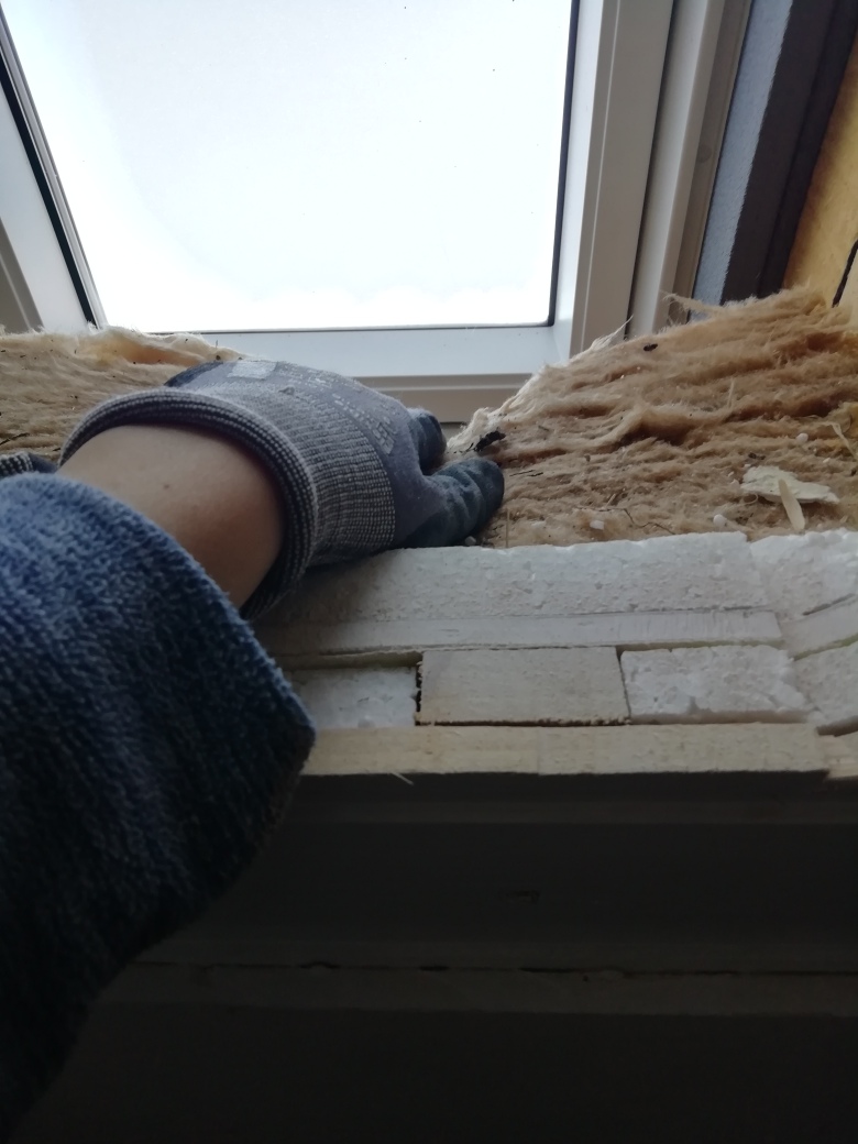

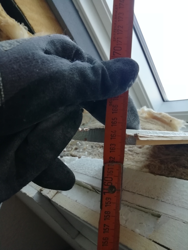

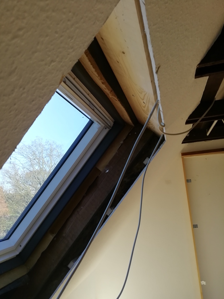

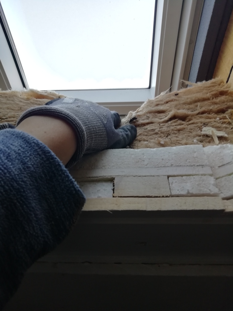

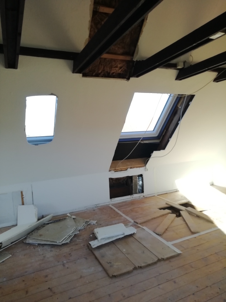

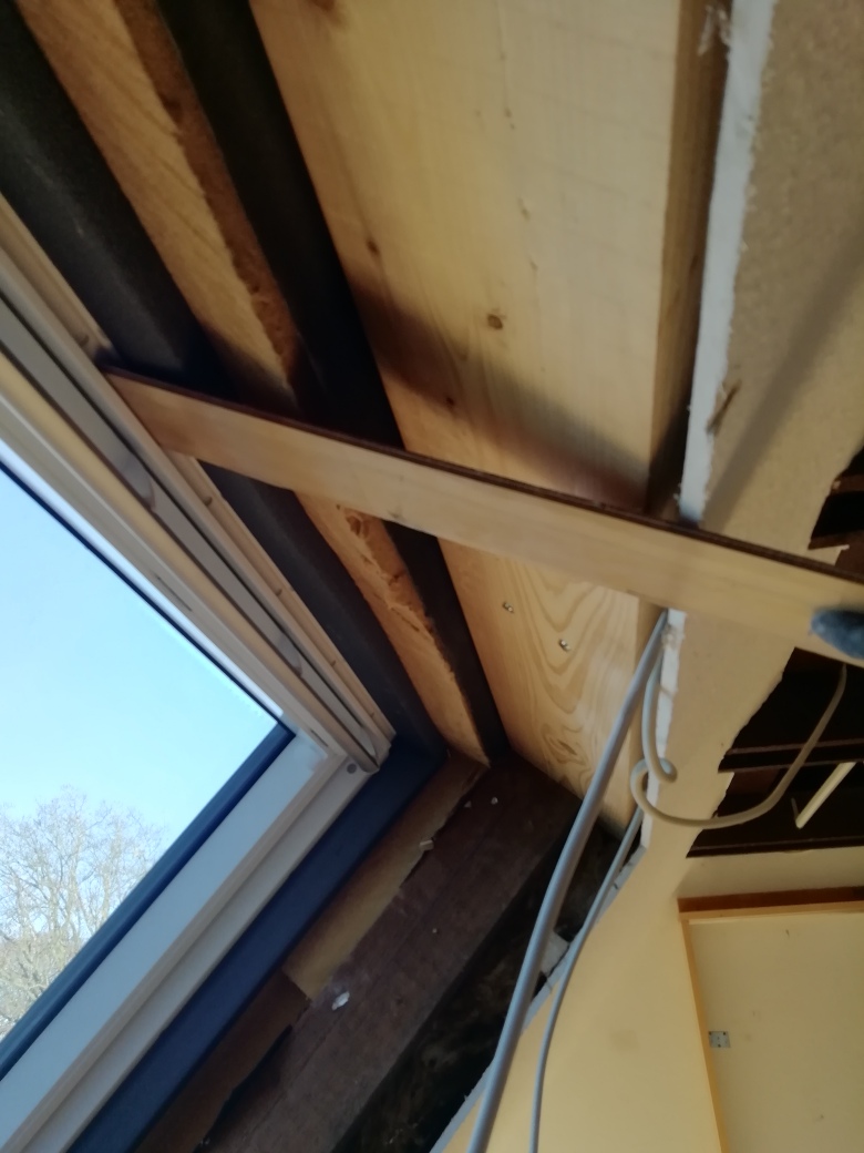

    Hier sind noch Fotos von zwei der 6 Fenster. Auf den ersten Fotos seht ihr ein Fenster, das sich über einem noch zu erstellenden Treppenausschnitt befindet. Über die Laibung, die ich nicht waagerecht einbauen kann, hatte ich ja schon geschrieben.

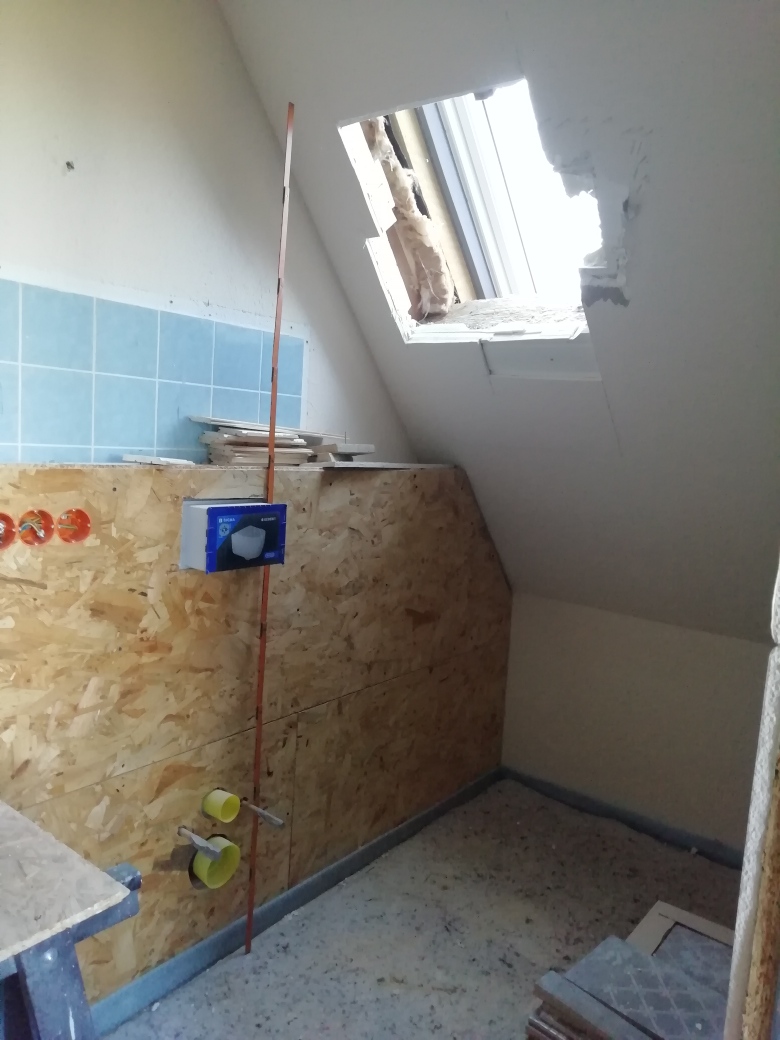

    Dann sieht man noch das Fenster in dem neuen kleinen Bad. Die untere Kante liegt bei 165 cm, die obere bei 250 cm. Ich kann es nicht öffnen und schließen, selbst wenn ich mich auf die Zehenspitzen stelle, weil ich an den Griff nicht heranreiche. Ich kann auch nicht herausschauen. Das Foto, auf dem meine Hand zu sehen ist, zeigt den Blick, den ich habe, wenn ich vor dem Fenster stehe. Ich habe die Handykamera direkt auf meine Augenhöhe gehalten. Das ist das extremste Fenster, aber die anderen sind nicht wirklich besser.
    Ich hoffe, dass der Dachdecker ein Einsehen hat und ich ohne Anwalt auskomme. Ich gebe hier ein Update, wie das Gespräch dann verlaufen ist.
    Ich habe noch eine Frage an die Fachleute unter euch: wieviel Aufwand ist es wohl, die Fenster niedriger zu setzen? Was meint ihr, wieviel Zeit man dafür veranschlagen muss? Ich finde es immer gut, ein paar Hintergrundinfos zu haben, wenn man in ein Gespräch reingeht.

    Der Aufwand ist nicht so groß, da die Wechsel augenscheinlich richtig positioniert sind. Ich gebe dir jetzt an Hand der Bilder recht, die Fenster könnten eine Ziegelreihe tiefer eingebaut werden. Es ist ausreichend Platz vorhanden. Der Aufwand ist in dem Fall unerheblich, aber wenn die Jungs sich beeilen, schaffen sie es die 2 Fenster bis zum Mittag umzubauen. Beim Bad(WC)fenster muss man es aber tatsächlich prüfen, damit man nicht mit der Vormauerung kollidiert. Das bedeutet, das Fenster muss sich im eingebauten Zustand in die Putzstellung drehen lassen. Das kann man an Hand der Bilder und des kleinen Ausschnitts in der Decke nicht ausschließen.

    Das selbe Problem mit der Vormauerung hatten wir auch. Die Dachdecker meinten es "gut" und wollten nicht die bestehende Wand anfassen, obwohl es nichtmal deren Gewerk gewesen wäre.
    Alle Fenster um eine Pfanne runter, das muss drin sein. dann wird auch die Laibung und der Ausbau viel sauberer aussehen.
