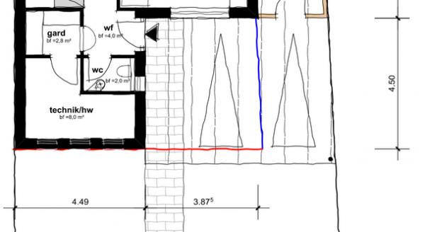

    unser Architekt hat angefragt, ob Schöck Isokörbe (vom Statiker empfohlen bezüglich thermischer Trennung), eingebaut werden sollen.
    Die Isokörbe QS 10 sollen für eine Konstruktion genutzt werden die Balkon,Carport und begrüntes Dach "gleichzeitig" sein wird (insgesamt ca 40m²).
    Wir wollen aktuell aber noch nicht entscheiden welches Material genutzt werden soll, da wir nicht wissen welches Budget nach dem Bau dafür übrig bleibt.
    Einen Balkon brauchen wir nicht wirklich wäre aber nice to have. Ein Zugang (Balkontür) ist aus dem Schlafzimmer im OG geplant.
    Da also die Statik von dem Material und Trägersystem abhängig ist müssten wir uns jetzt schon festlegen wo die Isokörbe angebracht werden sollen (Spannrichtung). Richtig?
    Uns wäre es wichtig, daß direkt an der Hauswand keine zusätzliche Stützen verwendet werden müssen, sondern die komplette Konstrukiton an der Wand befestigt werden kann. Die Konstruktion soll dann auf Stützen an der Grundstücksgrenze aufliegen. Da können von mir aus soviele Stützen sein wie wollen, da diese eh verkleidet werden.
    Ich sehe eigentlich nur die Möglichkeit mit einem Statiker zu sprechen der Erfahrung mit solchen Konstruktionen hat. Unserer scheint das eher nach Gutdünken zu machen. Hat demnach keine konkreten Fachkenntnisse über die Konstruktion ansich ( die Vorgaben müsste ja vom Balkonbauer kommen).
    Was würdet ihr mir raten wie ich zeitnah zu einer vernünftigen Entscheidung komme?

    Den Einschätzungen von Architekt und Statiker folgen. Ich wüsste nicht, was gegen einen Isokorb sprechen könnte.

    da bleibt dann nur der isokorb, egal was ihr mit dem budget sonst noch plant.

    Ok, pro Isokorb ... und wohin damit? Wo mein Statiker empfiehlt oder einer von Firma xyz?
    Die Firma empfiehlt 2 Isokörbe in die Wand zum Technikraum, unser Statiker 5 in die Wand senkrecht dazu (das Fenster vor dem ersten Stellplatz gibt es nicht mehr).

    na einfach dorthin, wo der statiker ihn einplant.
    wenn du sparpotenzial suchst, dann lasse fenster im techneikraum weg. eins reicht, der rest klaut stellfläche.

    Vor allem auch den Typ den der Tragwerksplaner plant. Und ein reiner Querkraftisokorb für eine Richtung ist nicht automatisch die beste Wahl, Thema abhebende Lasten bzw. Aussteifung.
