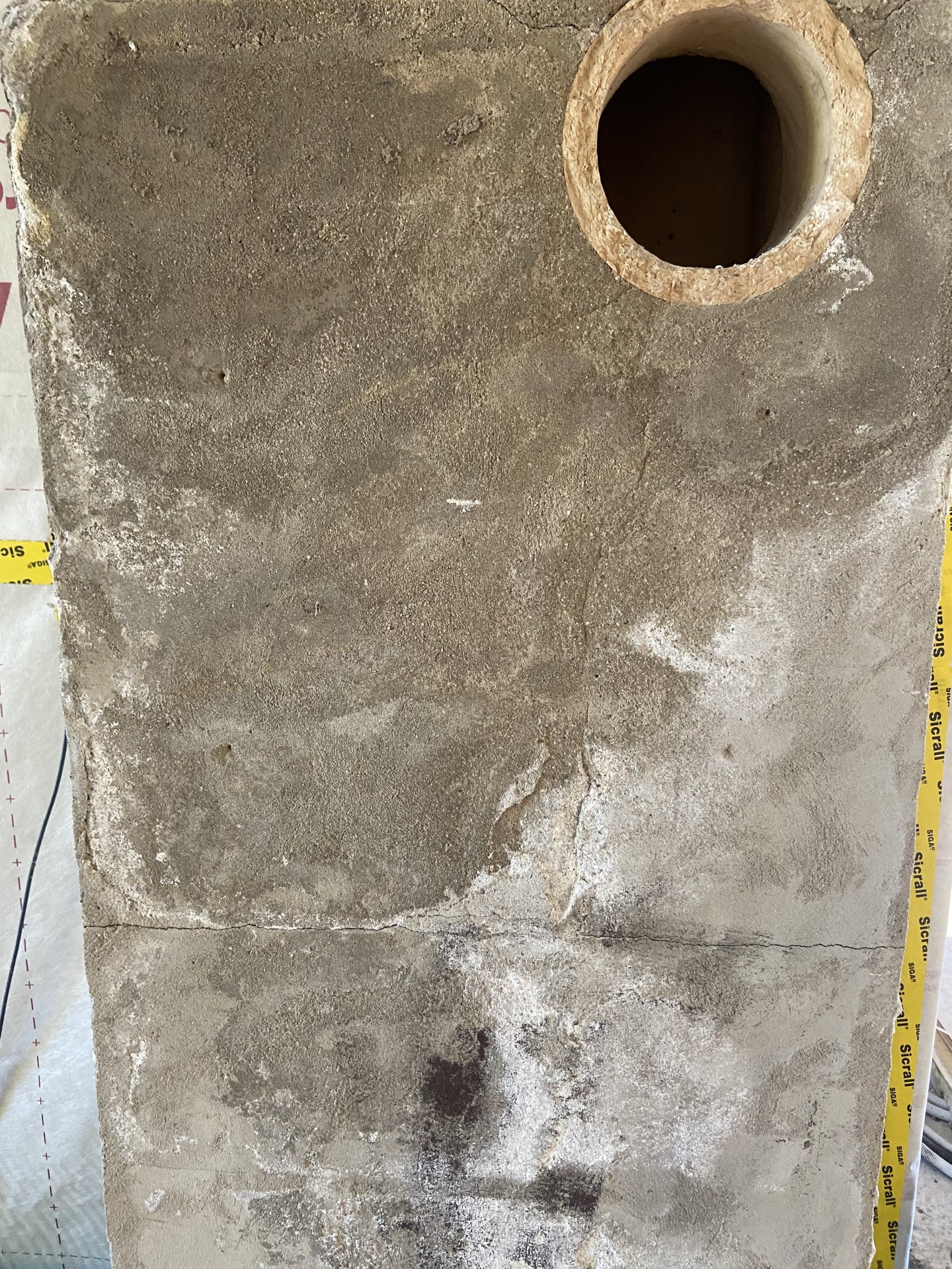

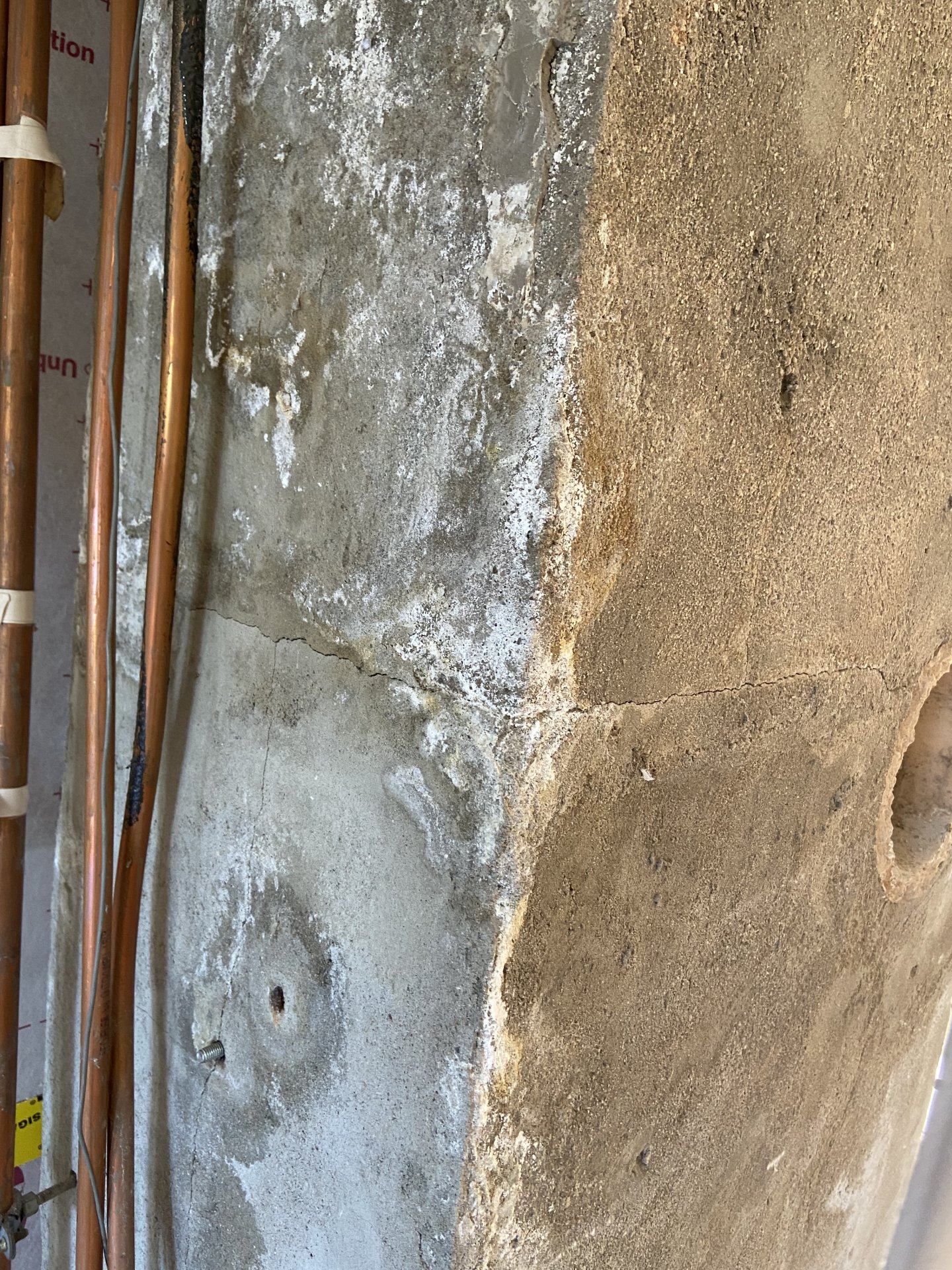

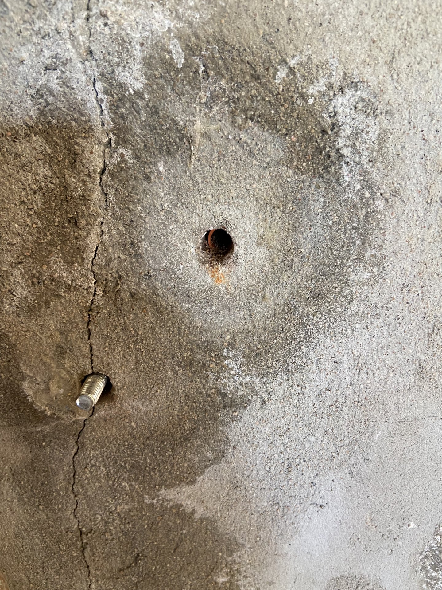

    Ich habe unten ein paar Bilder von dem Schornstein angehängt. Er hat bereits ein paar Risse im Putz und früher war man dort wohl auch nicht Sparsam mit Befestigungen / Dübeln im Schornstein. Die Befestigungen sollen alle entfernt werden. Ich möchte nichts mehr am Schornstein direkt befestigt haben.

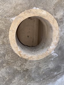

    Aktuell wird der linke Zug (ohne Öffnung auf dem Bild) von der Ölheizung im Keller verwendet. Diese fliegt aber raus. Der rechte Zug (siehe Öffnung, bis jetzt unbenutzt) soll für einen Kaminofen verwendet werden.
    Wie kann ich die Risse und die Löcher ausbessern?

    Mit dem Schornstein sehe ich kein größeres Problem, die alten Befestigungen inkl. zugehöriger Dübel mit entsprechenden mitteln (Schraube, Spitzzange etc.) komplett rausholen und mit Feuerfest Zement zumachen, Gibts auch in Kleinmengen zur Ausbesserung.
    Die nicht ausreichend befestigten und schiefen Kupferrohre, welche keinerlei Schutzschlauch/Dämmung haben und ein Kabel lose rumbaumelt machen mir mehr Sorgen.
    Auch scheint teilweise auf den Rohren irgendeine Schlonze draufgelaufen zu sein...
    Kupferrohre sind zwar nicht aus Butter, aber doch relativ dünnwandig und empfindlich gegenüber mechanischer Beschädigung durch Spitze Teile.
    Würde die unbedingt aussen mit Reinigungsvlies saubermachen und begutachten und danach regelkonform befestigen (Faustformeln wie viele Meter pro Schelle gibts als Tabelle je nach Durchmesser) und je nach Anforderung mit Schutzrohr oder Dämmung versehen.
    Und bitte auf die thermische Ausdehnung achten, insbesondere bei WW und Heizungsvor- und Rücklauf musst du da aufpassen, das Material kann sich locker mal um 1mm oder mehr ausdehnen. Ist in einem EFH meist leicht zu lösen, aber bitte bei Bögen/Richtungswechsel drauf achten und nicht alle Schellen so fest ziehen, dass das Rohr komplett auf Block geht.

    Ja die Befestigungen kommen alle ab. Ein Teil der Kupferrohre fliegt raus. 2 Stück davon gehen zur Solartherme-Zelle auf dem Dach. Da hatte der Vorgänger mal eine Rohrisolierung drum, die scheinbar nicht für die Temperaturen beständig war (:motz). Das Kabel geht zum Temperatursensor an der Anlage, muss auch gescheit verlegt werden.
