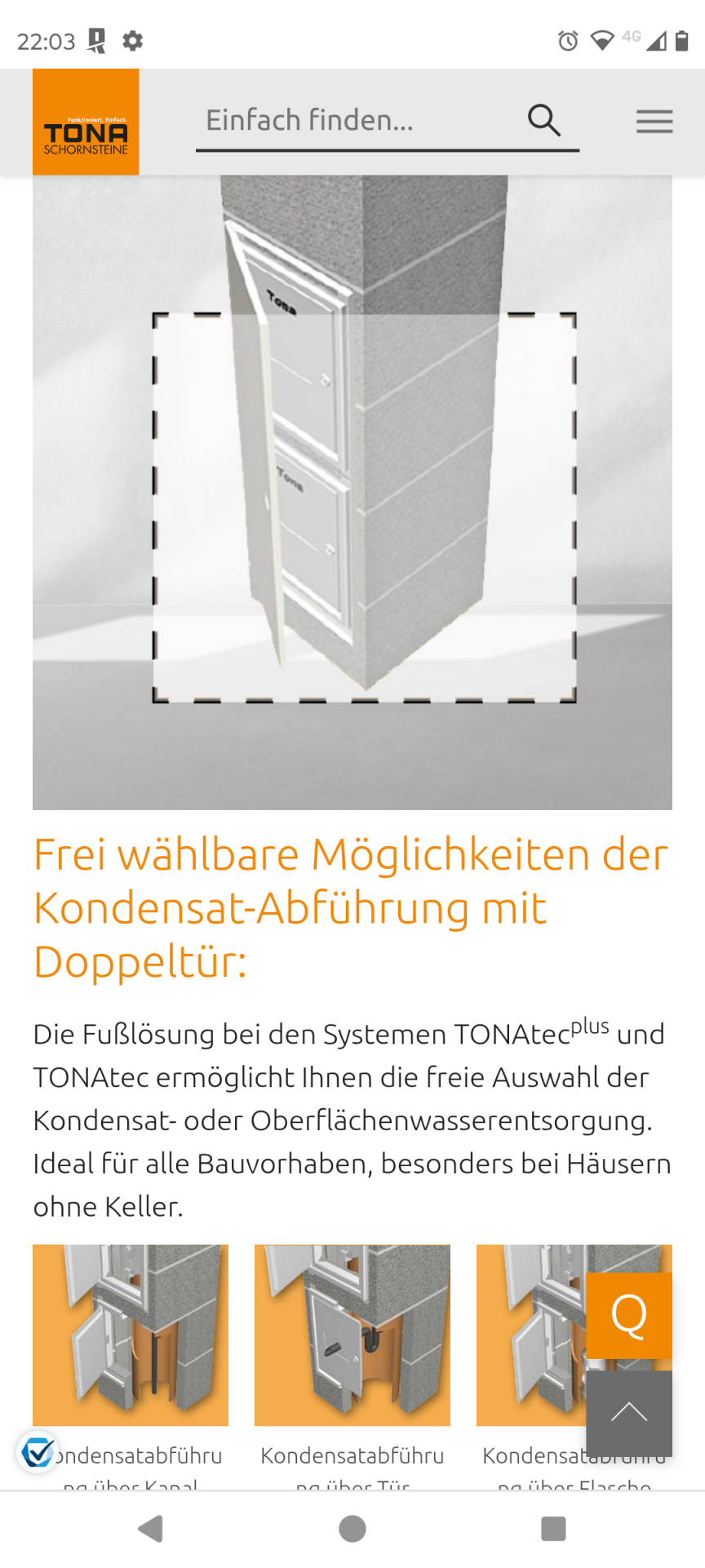

    Wir sind gerade mitten in unserem Bauvorhaben und überlegen, ob wir direkt einen Schornstein mitmachen sollen. Einen geeigneten zentralen Platz im Haus hätten wir dafür gefunden. Gedacht wäre er für einen späteren Schwedenofen – also nichts allzu Großes.
    Was uns aktuell beschäftigt: Wie viel Kondenswasser fällt bei solchen Anlagen typischerweise an? Der Abfluss wäre bei uns etwas problematisch – wir müssten das Kondensat im Keller am Schornstein sammeln (da keine Anschlussmöglichkeit ans Abwasser) oder mit größerem Aufwand über eine Hebeanlage ableiten. Wenn das nur gelegentlich anfällt, wäre es für uns kein Problem, aber wenn das regelmäßig größere Mengen sind, müssen wir das natürlich bedenken.
    Eine Alternative wäre, erst später einen Außenkamin nachzurüsten – allerdings an einem weniger idealen Standort (aber noch in Ordnung). Ob das wirklich eine gute Lösung wäre, wissen wir nicht so recht.
    Hat jemand hier Erfahrung oder kann etwas zur Menge des Kondenswassers sagen oder auch gerne zum späteren Außenkamin.

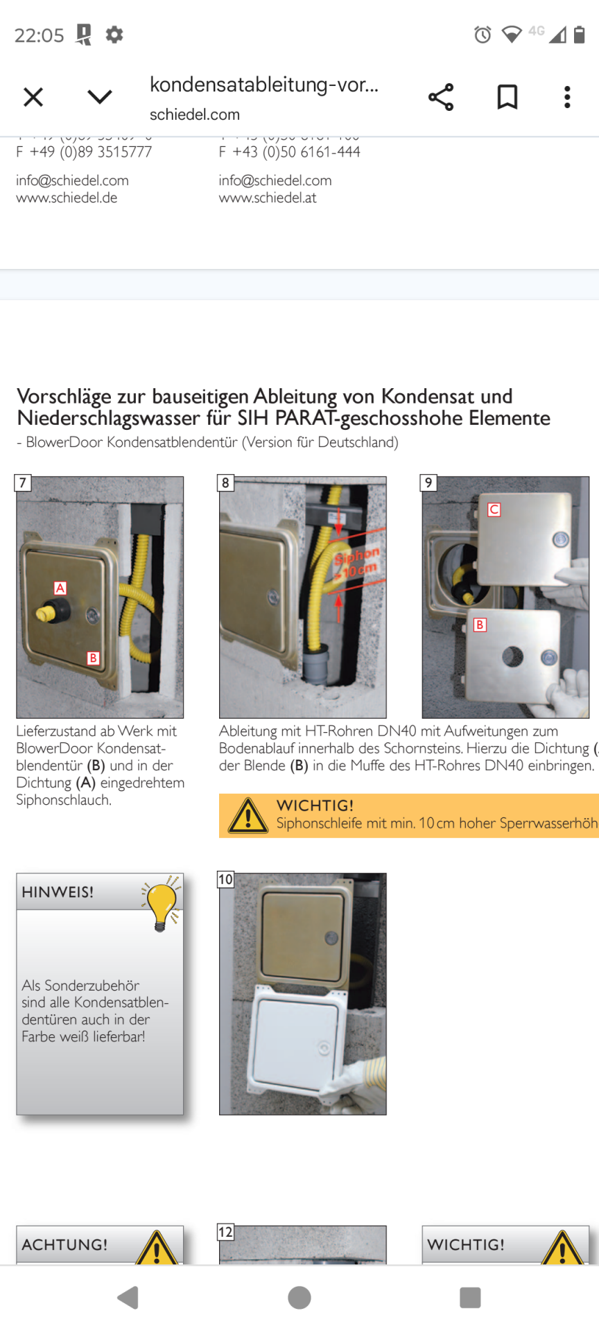

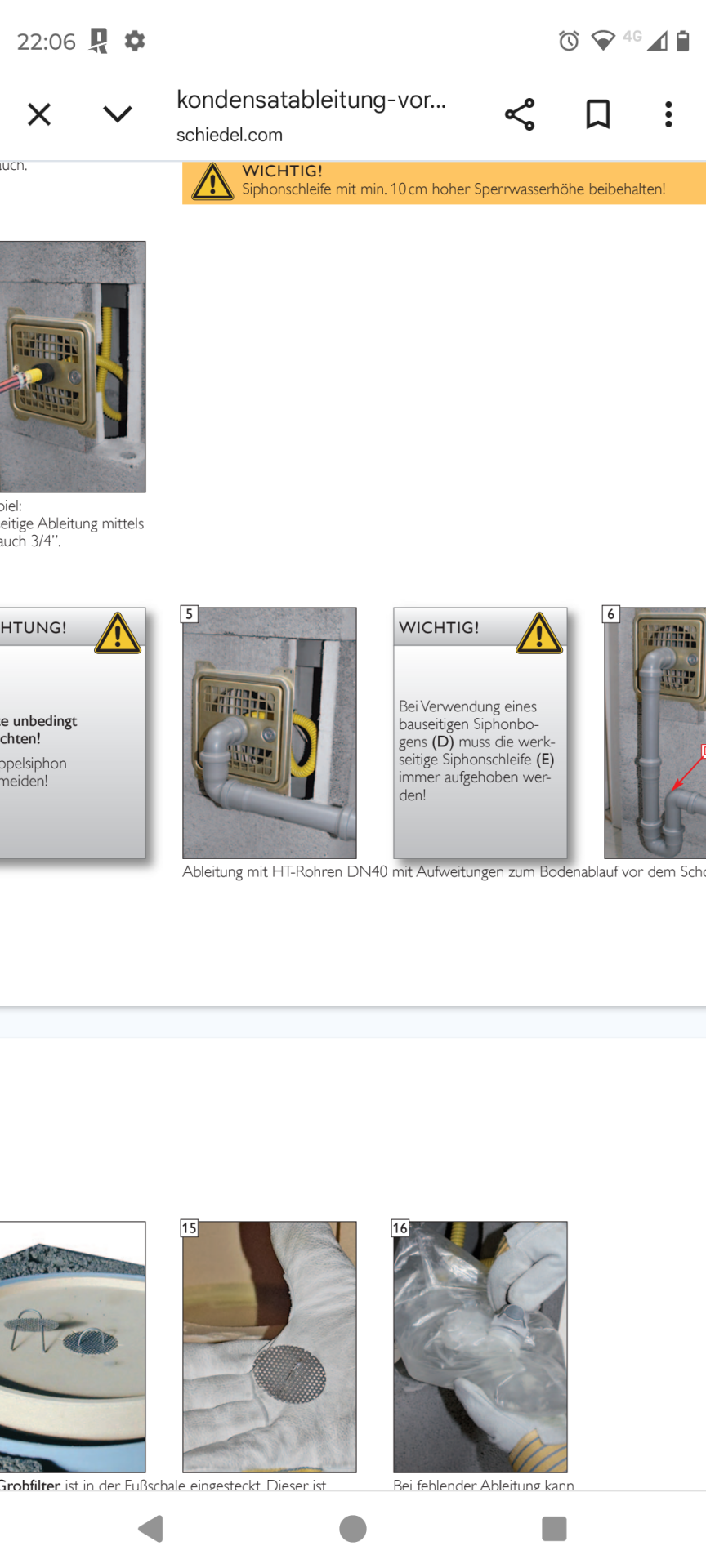

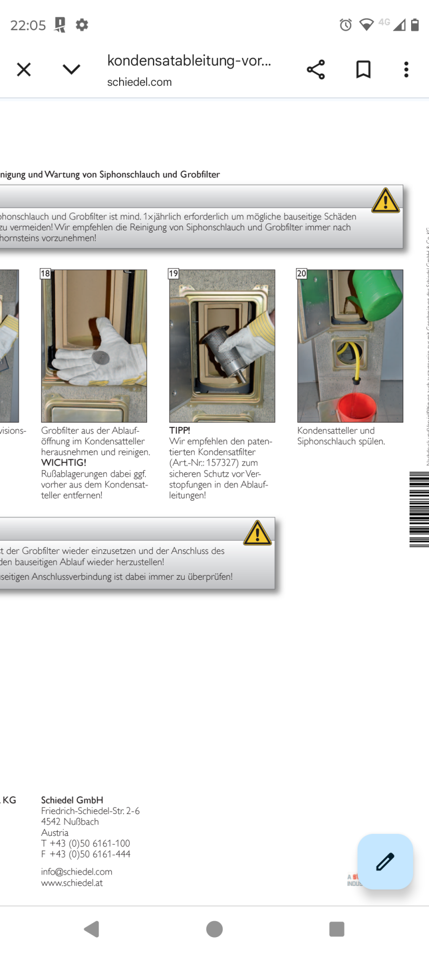

    Es gibt diverse Lösungen von fast allen Herstellern der Kamine unten ein paar Beispiele -
    entweder im Kamin selbst mit Behälter
    mit Ableitung HT Rohr
    mit Kondensatpumpe hier wäre ein geringer Querschnitt nötig als Leitung etc
    Was als Kondensat ausfällt liegt an deiner Nutzung, dem Brenngut ,der Temperatur etc es gibt da keine allgemeine Norm

    Neben dem Kondensatwasser musst du das je nach Wetterlage eindringende Regenwasser beachten. Das ist bei mir zumindest das deutlich größere Thema gegenüber dem Kondensat.
    Eine stehende Entwässerungsleitung brauchst du nicht, aber einen Auffangbehälter, idealerweise mit Siphon und den Behälter selbst auch geruchsdicht im Keller solltest du einplanen.
