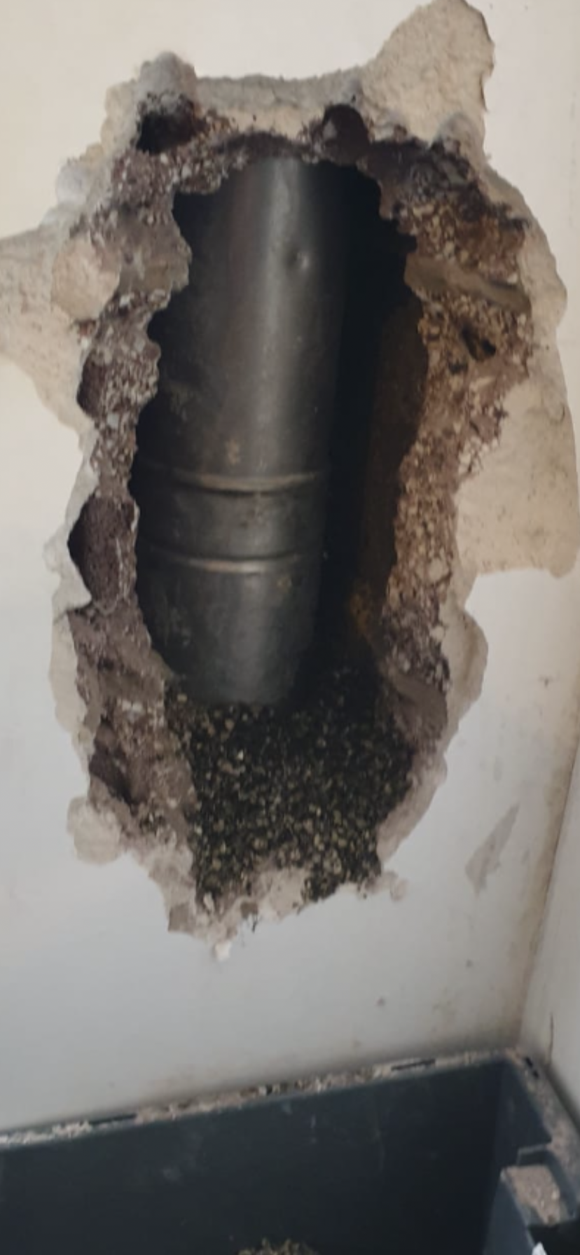

    Wir haben grad an einer Stelle den kaminschacht wegen Feuchtigkeit aufgemacht.
    Das Haus ist Baujahr 1971, die Ölheizung von 2006.
    Wann das edelstahlrohr eingezogen wurde wissen wir nicht.
    Um das Rohr ist eine schüttdämmung?
    Kann diese asbest beinhalten?

    sieht nach Perliteschüttung aus, die besteht aus Vulkangestein
    "Perlite ist ein unter thermischen Einfluß aufgeblähtes Vulkangestein."
