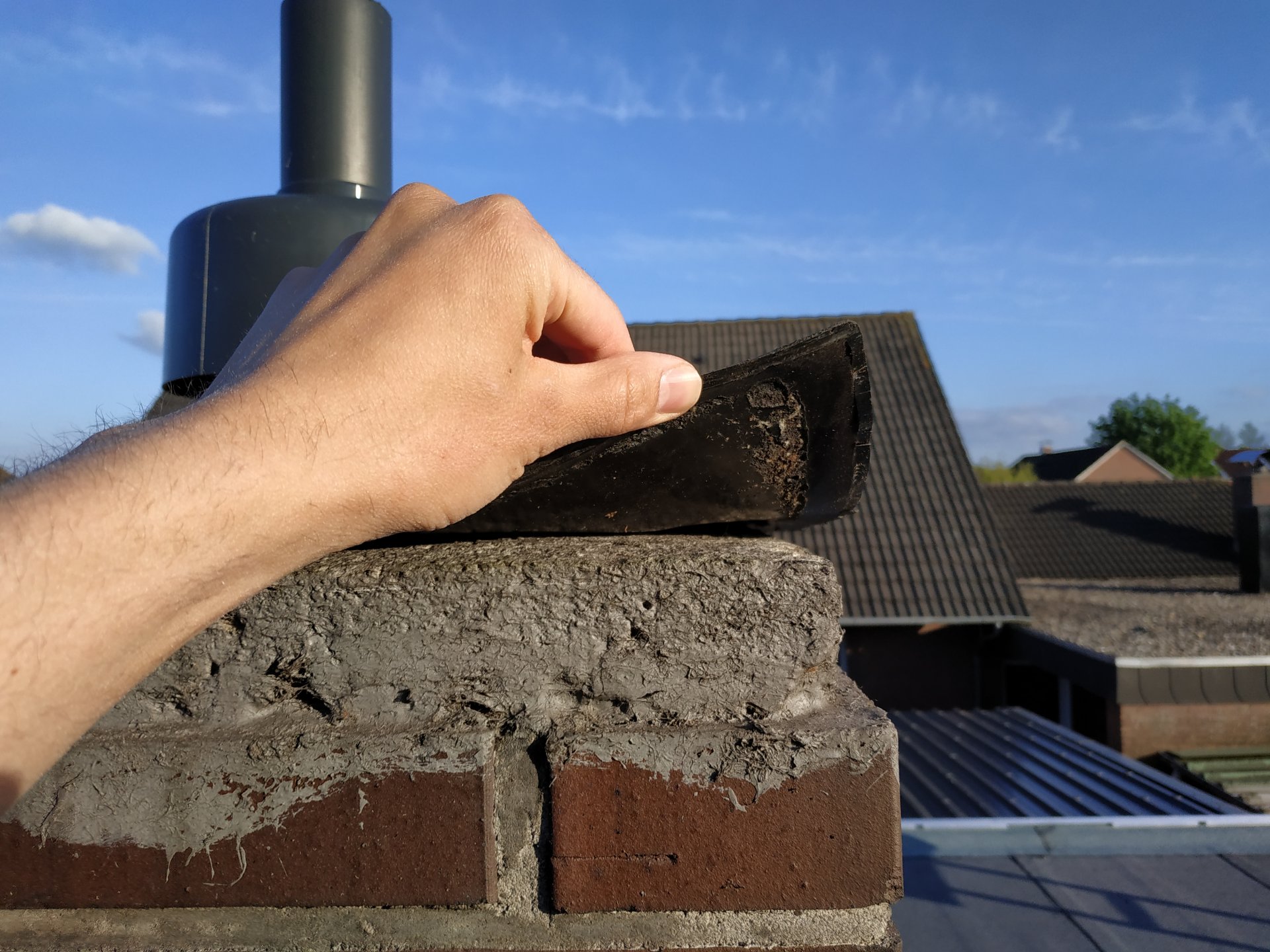

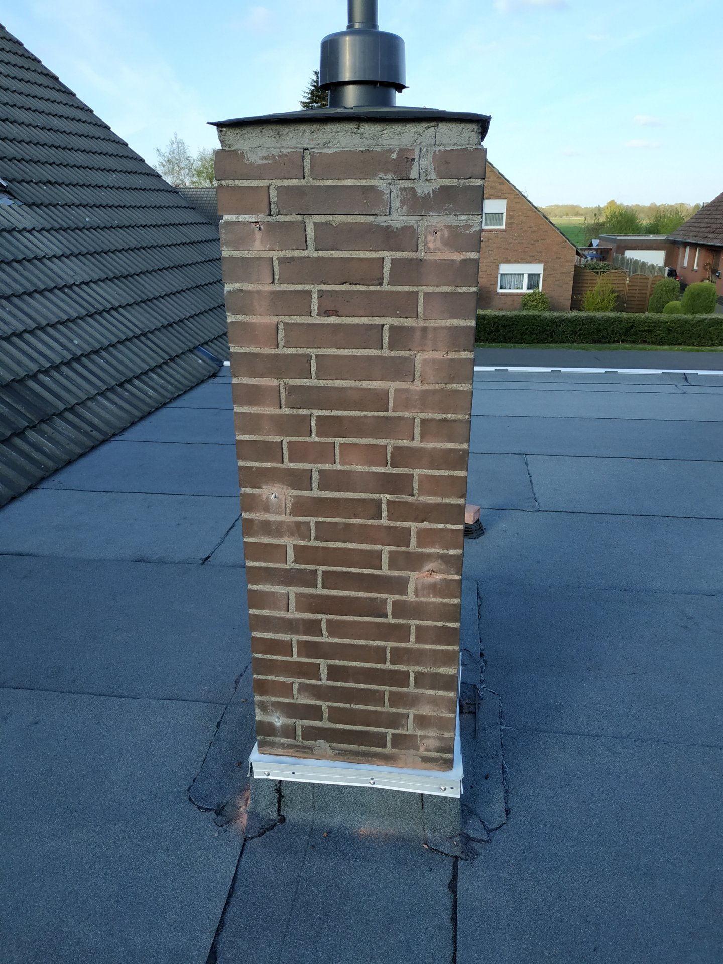

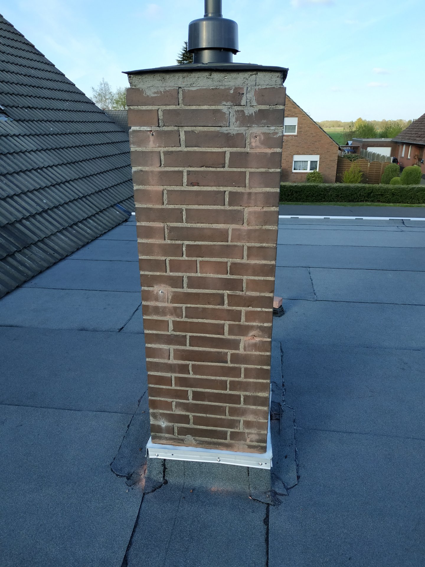

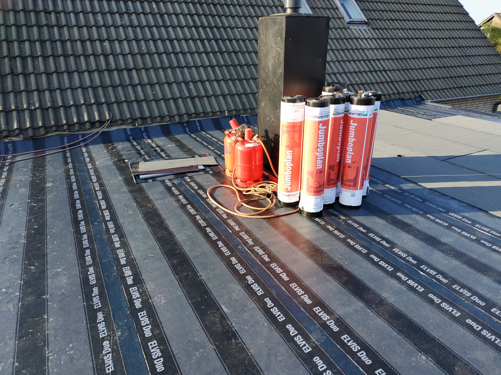

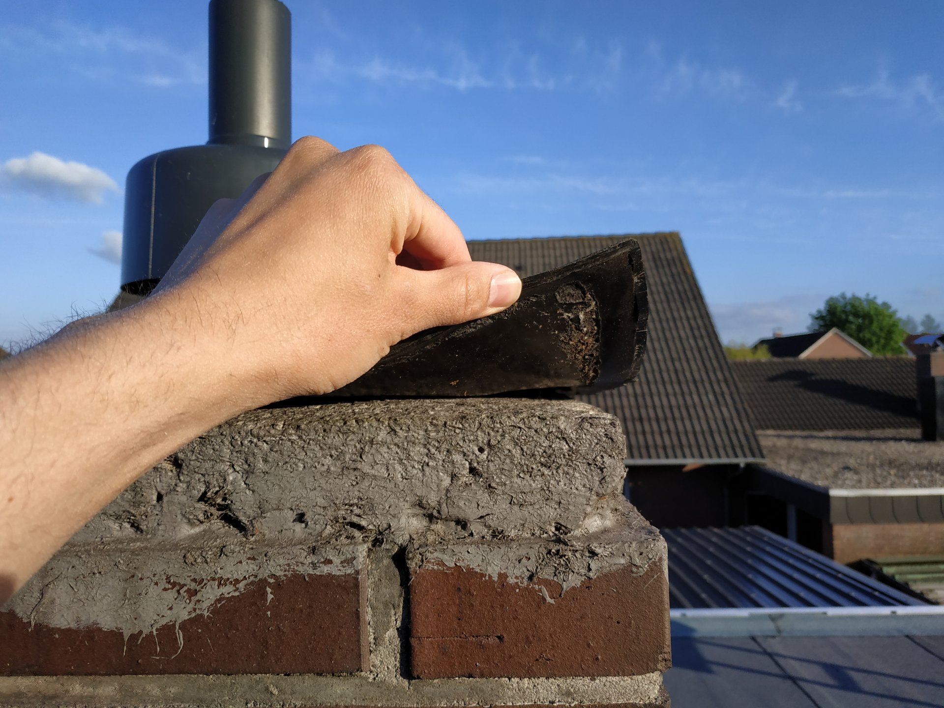

    Auf unserem Flachdach ist der Schornstein für die Gasheizung.
    Dach wurde erneuert. Vorher hatte der Schornstein eine Art Kunststoff Verkleidung. Diese hat der Dachdecker nun weg gelassen.
    Jetzt Stelle ich mir aber die Frage ob das so wie es jetzt ist noch ausreichend denn wie man auf dem Foto erkennen kann ist diese gummibahn nenne ich sie mal die oben drauf liegt nur in der Mitte fest wo der eigentliche Schornstein festgeschraubt ist, die Enden sind nicht befestigt und könnten bei Sturm so hochklappen.
    Könnte mir vielleicht jemand sagen wieso was korrekt abgedichtet und montiert wird

    Da muß der Meister wohl noch nachbessern. Die Bahn wird diese ständigen Bewegungen bei Wind nicht lange mitmachen. Dann bricht sie eben und ist weg.
    Aber warum wurde die Bahn auf der Spitze des Schornsteines überhaupt angefaßt?
    Die hat doch nichts mit dem Flachdach zu tun.
    Ist es überhaupt sicher, daß der Dachdecker hier tätig war?
    Wie sah die Kunststoffverkleidung aus und warum wurde sie entfernt?
    Ich vermute, beim nächsten Regen wird Wasser durch die Fugen dringen und im Haus wieder sichtbar werden.

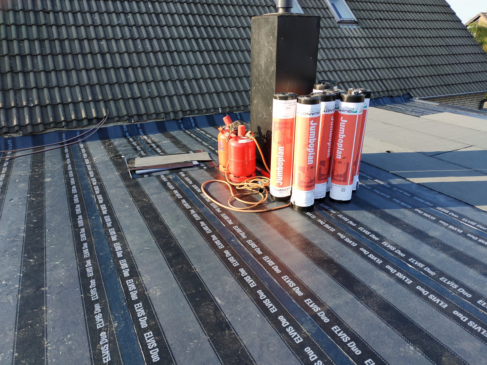

    Es war ein dachdeckermeisterbetrieb der das Flachdach neu gemacht hat nur ganz zufrieden waren wir mit der Arbeit auch nicht
    Weil dir die Bahnen auch den Schornstein schön hoch legen mussten musste die Verkleidung ab
    Er rief mich dann an und fragte ob wir die Verkleidung überhaupt wieder dran haben wollen weil der Schornstein sieht noch sehr gut aus.
    Da ich mich damit überhaupt nicht auskenne und ich die Optik des Schornsteins leiden mag ,habe ich gesagt das kann man auch weglassen.
    Nur als ich dann am nächsten Tag das begutachtet habe vielmehr halt diese Sache auf.
    Dieses was ich dort hochgeklappt habe und alles andere was oben drauf ist hat er ja nicht verändert das war schon immer so drauf.
    Und diese kunststoffplatten die als Verkleidung dort waren ,die sagte er kennt er so auch gar nicht hätte er auch noch nie gesehen.

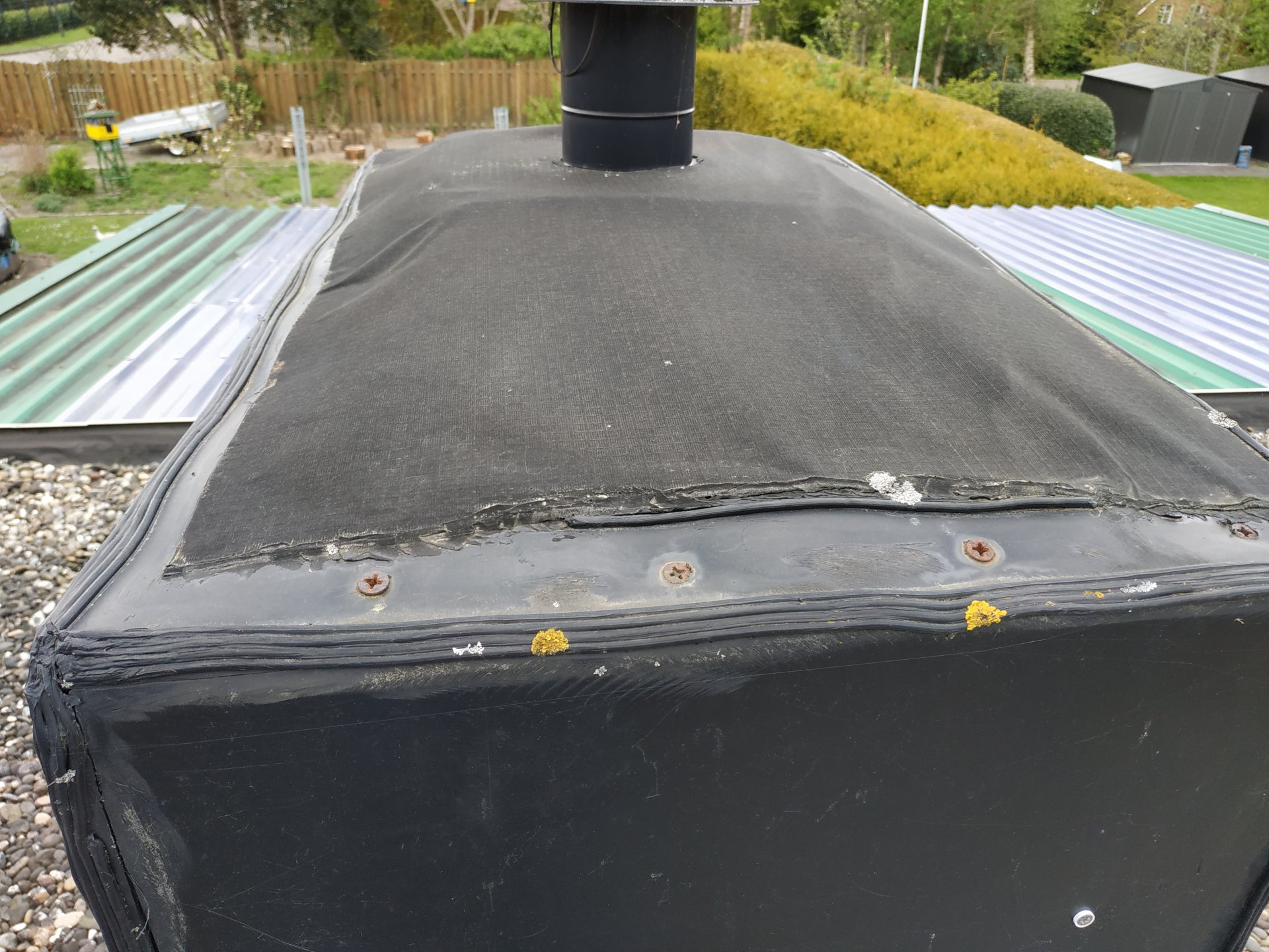

    Diese kapp leisten mit Silikon abgedichtet das ist halt das was er jetzt neu gemacht hat da war vorher gar nichts weil ja eine Verkleidung drüber war.
    Ich weiß auch nicht ob ich diese Verkleidungen einfach wieder dran machen soll sofern das überhaupt noch geht denn die Dübel sind halb rausgerissen und das wurde auch irgendwie mit Nägeln in Dübeln gemacht. scheint mir irgendwas spezielles zu sein.
    Die ganzen Löcher sind ja auch noch im Schornstein von den dübellöchern, das müsste ich ja auch irgendwie noch zu machen.
    Wie kann man das denn am besten machen, einfach mit so einer art injektionsmörtel oder geht es auch einfacher?

    Dass man die Bahnen am Schornstein oder an jeder anderen Durchdringung hochlegen muß ist normales arbeiten. Wenn Du der Vereinbarung zustimmst, daß die Verkleidung weggelassen werden darf, war das zumindest ungeschickt und vom Dachdecker schlitzohrig.
    Daß er eine solche Verkleidung nicht kennt halte ich für Handwerkergeschwätz. Es gibt eine Vielzahl solcher Verkleidungen, um den Schornstein sicher abzudichten.
    Man kann auch die Fugen ordentlich ausführen und sie dicht bekommen. Aber Verkleidung ist einfacher und sicherer.

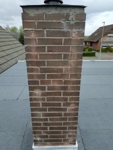

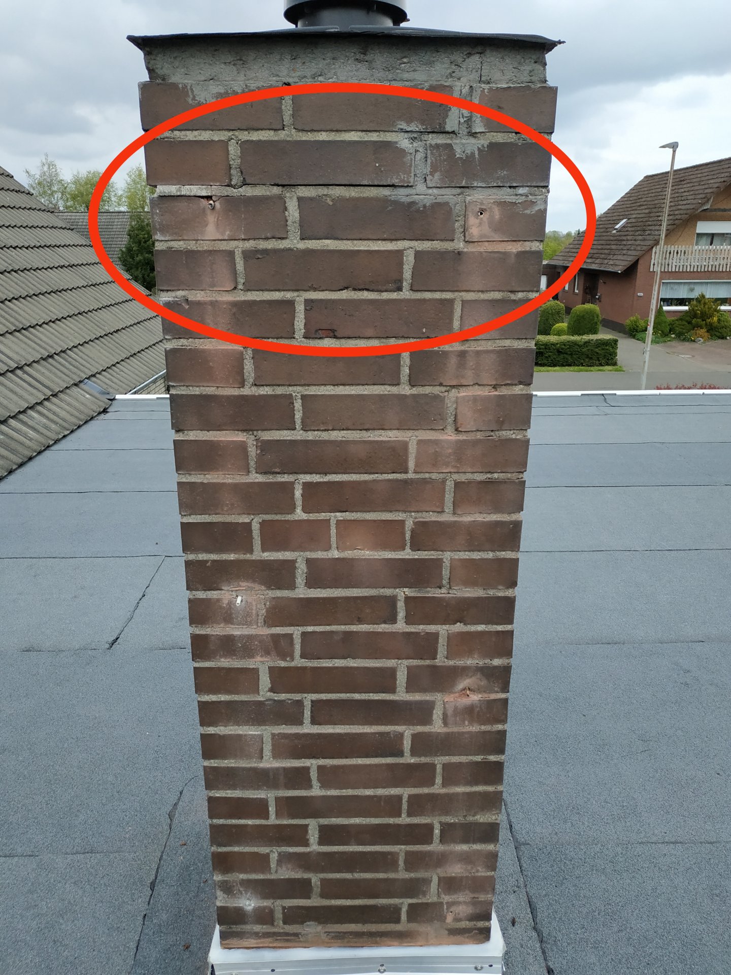

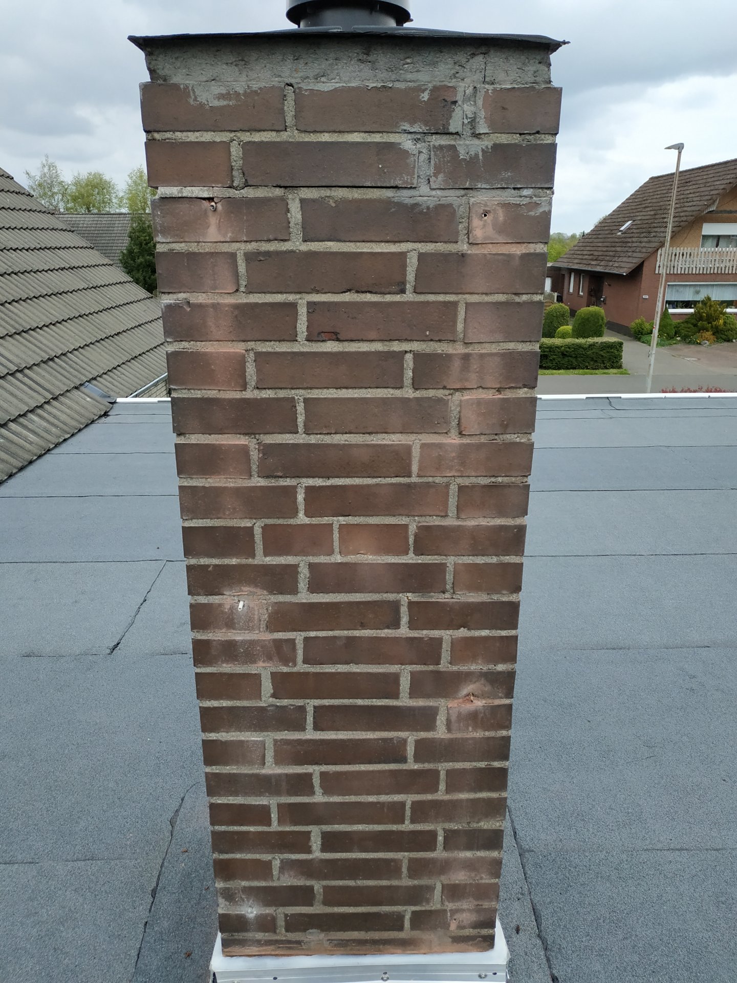

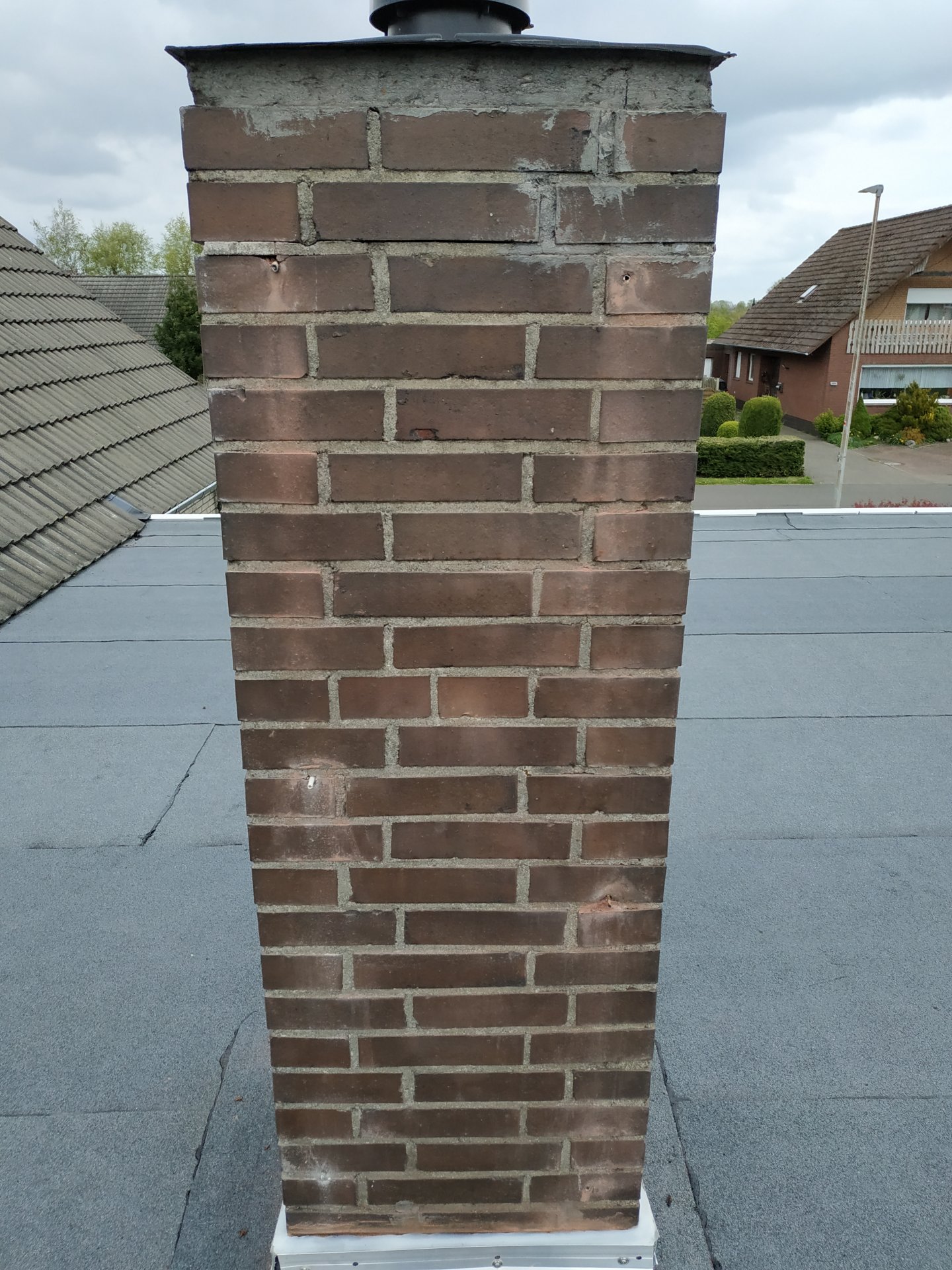

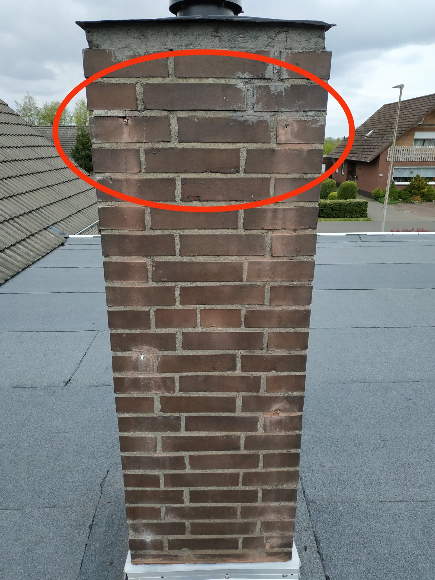

    Ich habe heute beim Nachbarn das noch mal fotografiert und war auch noch mal bei mir auf dem Dach und habe mir das genau angesehen.
    Also ich weiß nicht wie mein Dachdecker darauf kommt dass der Schornstein so gut aussieht weil da sind definitiv Spalt zwischen einigen Steinen und auch ein paar Fugen sind komplett weg gebrochen.
    Wie ist das denn wenn es dort jetzt gegen regnet wird das dann definitiv feucht werden im Haus?
    Bei dir klingt das so als wenn das verfugen eines Schornsteins anders ist als das verfugen beim Haus oder sonstiges, als wenn das spezielle Fertigkeiten erfordert
    Auf jeden Fall müssten doch die Fugen und auch die Bohrlöcher wieder vernünftig verschlossen werden oder nicht?

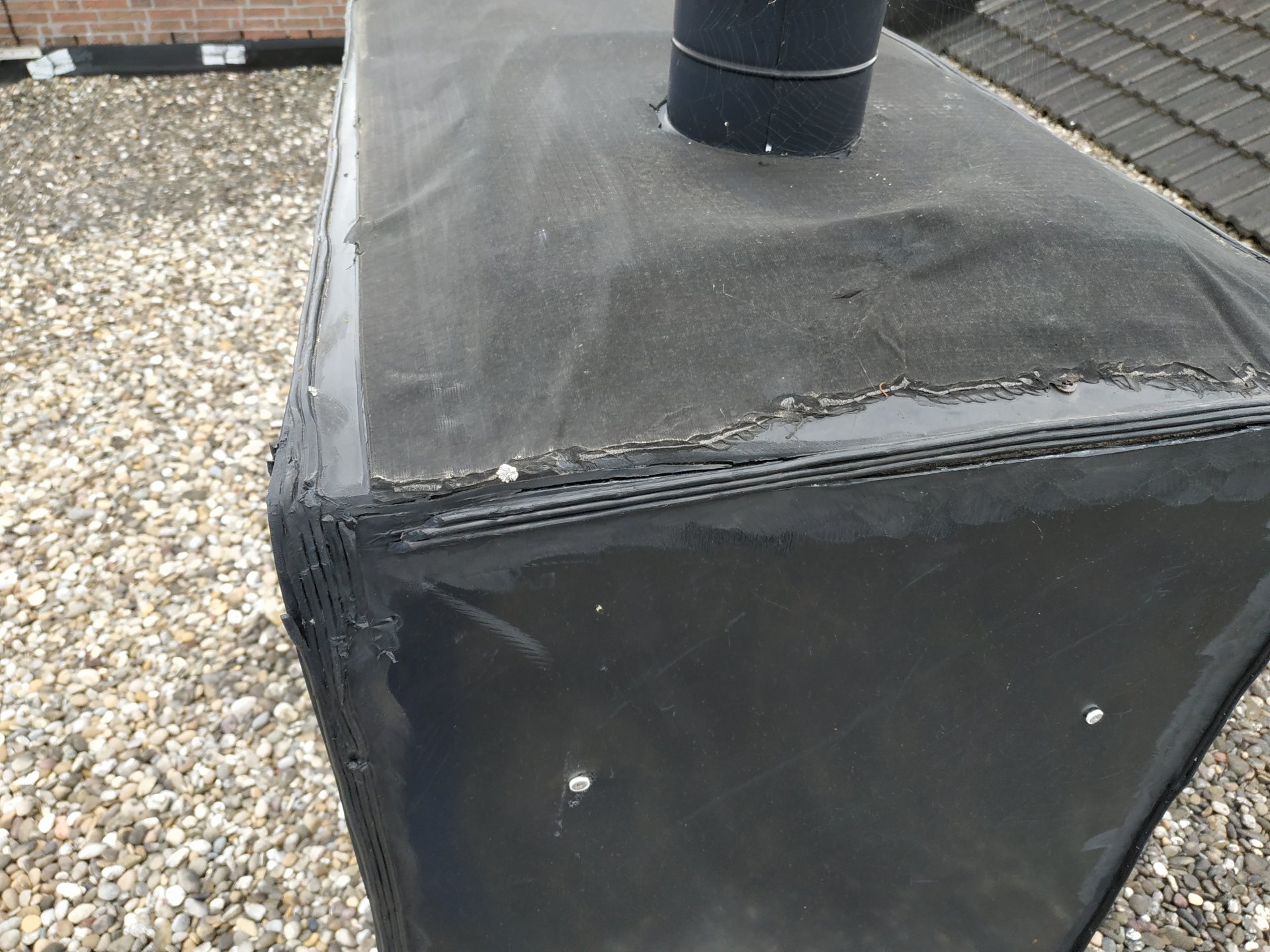

    Ich persönlich kann jetzt gerade noch nicht so richtig das Problem erkennen - bis auf die loose Abdichtung auf der Oberseite.
    Diese würde ich provisorisch mit entsprechend Silikon umlaufend aufkleben und fertig.
    Wenn irgendwo "Dübellöcher" sind einfach mit Mörtel verputzen.
    Selbst wenn ein wenig Regen eindringen sollte - die Menge ist vermutlich so gering, dass du es nicht merken wirst.
    Es sind schließlich nicht solche Mengen wie bei einer Durchfeuchtung des Schornsteins. Hier spricht man schnell von bis zu 1,6l pro m³ Erdgas, also bei z.B. 20kW Therme bis zu 3,2l pro Stunde...
    Aber am Rande: Über welche Fugen soll es dort reinregnen?

    Die Fugen sehen bei unserem alten Schornstein auch nicht anders aus.
    Ausgebrochene Fugen werden zementär nachverfugt!
    Wenn der Schorni das fordert mach eine Blechabdeckung auf den Schornsteinkopf ansonsten lass doch alles wie es ist und kleb den Gummilappen richtig fest (EPDM-Kleber oder Sikaflex).

    Ja also die ausgebrochenen Fugen kannst du ja selber auskratzen und nachverfugen

    Ich habe teilweise auch ein sehr dünnen dafür komplett durchgängigend Spalt wo quasi der Stein etwas abgesackt ist.
    Wie mache ich das da am besten , raus flexen ?
    Für den Schornstein braucht man keinen speziellen Fugenmörtel oder?
