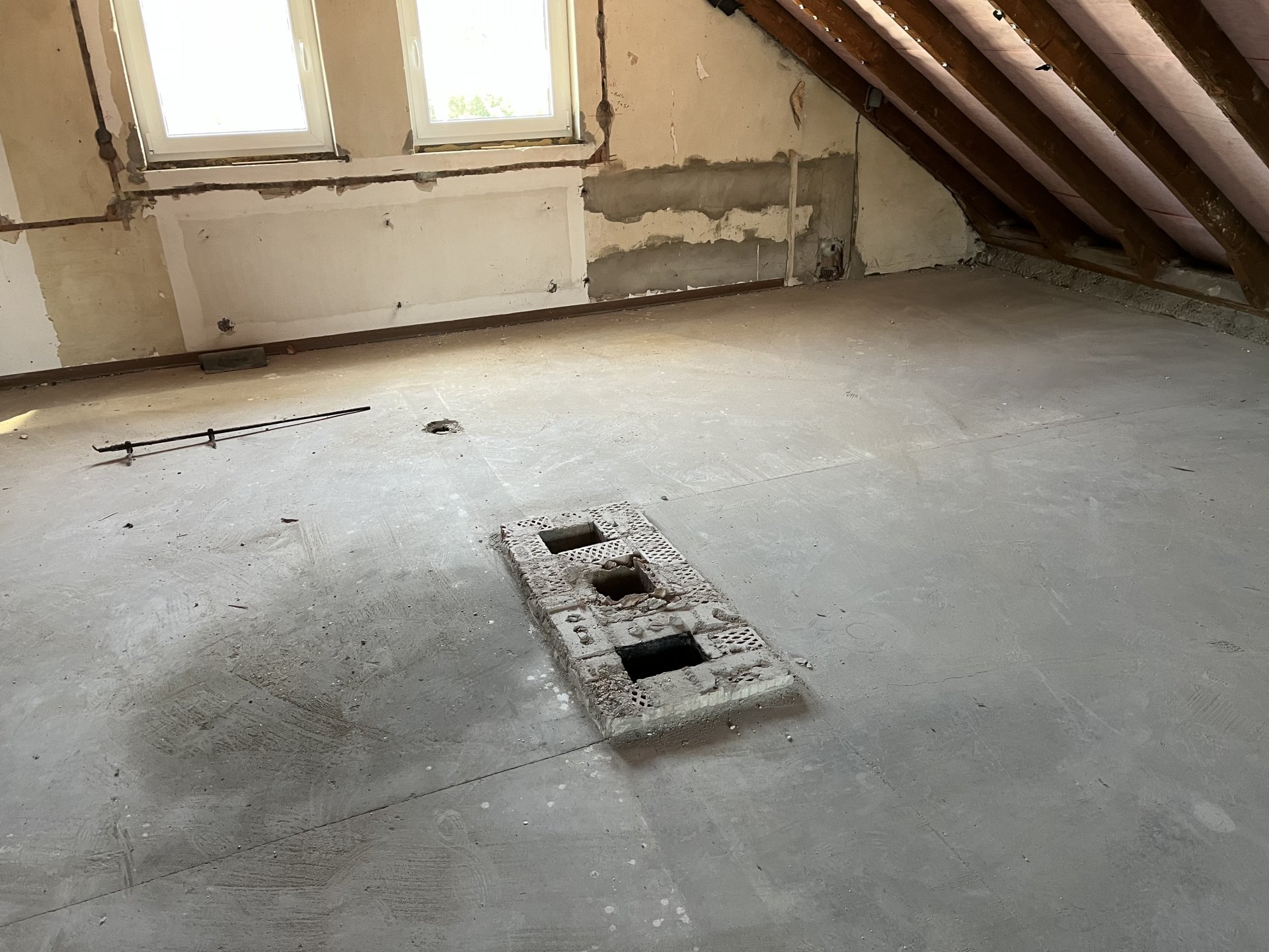

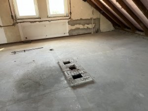

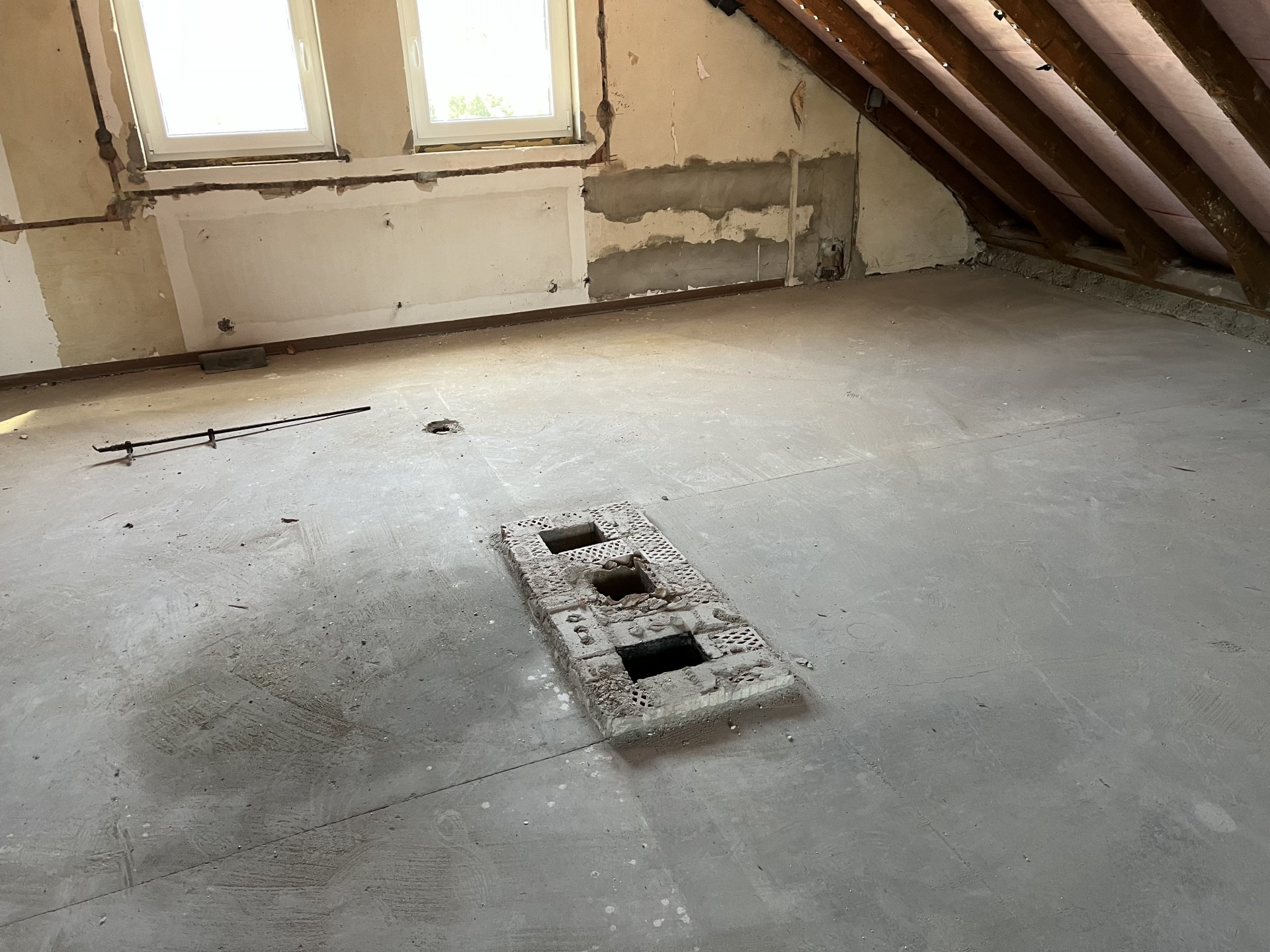

    wir sanieren gerade ein Haus und wollen den Spitzboden ausbauen. Dort musste der Schornstein entfernt werden. Sieht Bild.

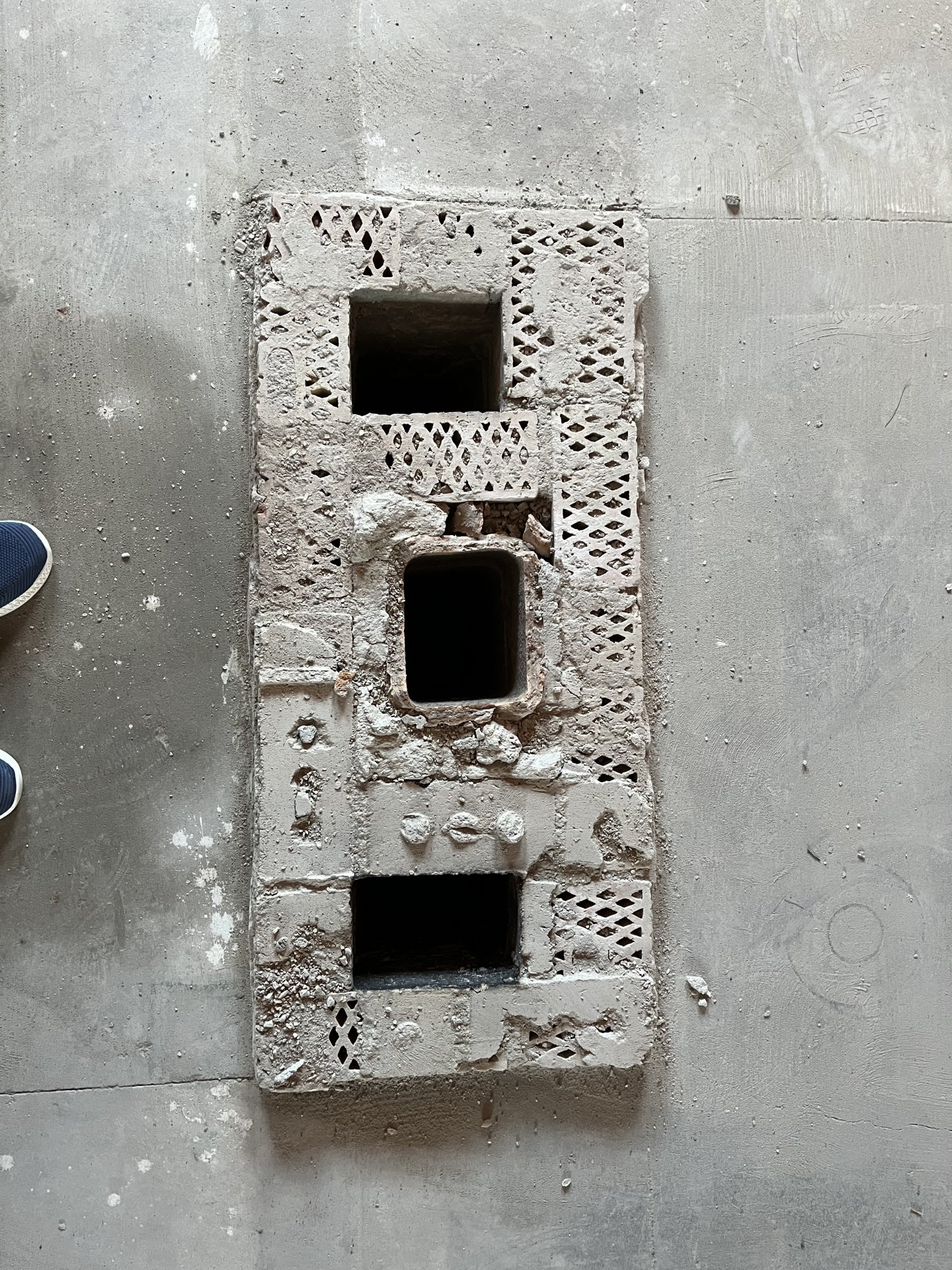

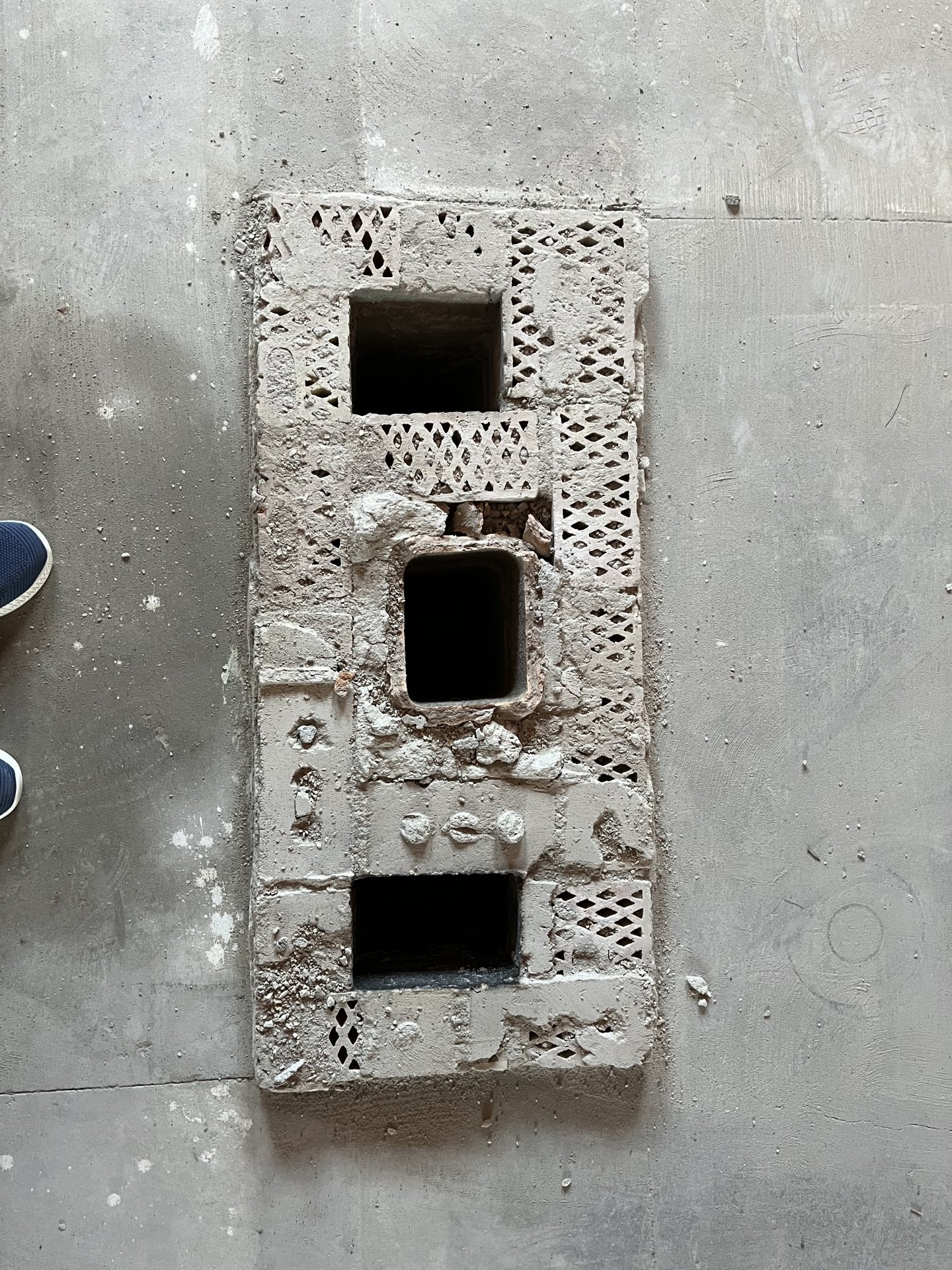

    Es handelt sich um einen 3-zügigen Schornstein. Der hintere Zug ist frei, in der Mitte liegt/lag ein Rohr für die Gasheizung. Vorne war für einen Kamin (den wir auch stilllegen könnten).
    Neu auf das Dach kommt eine PV, also sollten auch die Kabel durch einen Zug in den Keller zum Wechselrichter.
    Also bräuchten wir minimal einen Zug für die Gastherme und zusätzlich Platz für Kabel.
    Wie bekommen wir das auf möglichst wenig Platz hin?
    Haben Vorschläge vom Heizungsbauer und Dachdecker (Edelstahlkamin außen, einfach wieder hochlaufen, Schalungssteine) hoffen hier aber auf gute Ideen, wie wir es noch besser machen könnten.
    Besten Dank im Voraus!

    Mit dem Schornstein bekommt man überhaupt nichts mehr hin. Mit den Waben-Hochlochziegeln war der nie zulässig, da gibt’s sehr sicher keinen Bestandsschutz und selbst wenn, dann habt ihr das zunichte gemacht als ihr den oberen Teil abgerissen habt. Das taugt vielleicht noch als Kabelkanal, aber evtl. Ist’s sogar günstiger das anders zu machen, es kommt drauf an.
    Das Ding da ist nur noch Bauschutt mit Schornsteinhintergrund und Kabelkanal-Perspektive…

    Hat der die Steine gesehen? Und was ihr da für ein Massaker angerichtet habt?
    Das Rohr gehört halt in einen Schornstein. Es gibt "Leichtbau-Schornsteine" für nachträglichen Einbau, die müssen aber halt von oben bis unten durchgehen. Selbst "normale" Schornsteine bekommt man noch immer in Einzelteilen, kann die also auch noch ohne Kran nachträglich einbauen. In beiden fällen muss aber der alte Schornstein bis unten raus, nur oben anfrickeln ist da nicht zulässig.
    Wenn euch der Schornsteinfeger alternativ gestattet da wieder konventionell aufzumauern, dann solls ja recht sein auch wenn's eigentlich nicht recht ist (wieso das hat weg müssen wäre dann ja aber die Bonusfrage).

    Das Haus ist von 1967 und der Schornsteinfeger kennt nur den intakten Zustand. Das der Bestandsschutz jetzt weg ist ist klar. Aber wahrscheinlich eher gut, weil der wahrscheinlich nicht ohne Grund heute nicht mehr erlaubt wäre.
    Raus musste der „nur“ aus Platzgründen. Da wir den Kaminzug nicht brauchen waren wir wohl etwas leichtsinnig in der Annahme, dass bei einer Gasbrennwerttherme und neuen Anforderungen ja nur noch ein 6cm Abgasrohr nötig ist. Gibt sogar doppelwandige mit 10cm für Raumluftunabhängige. Dachte die könnte man einfach in einen Schacht setzen und oben verkleiden.
    Naja, vorher nicht informieren ist immer teuer. Wenn wir den jetzt ganz rausreißen müssen, dann wird es wenigstens etwas mit dem Wäscheschacht.
