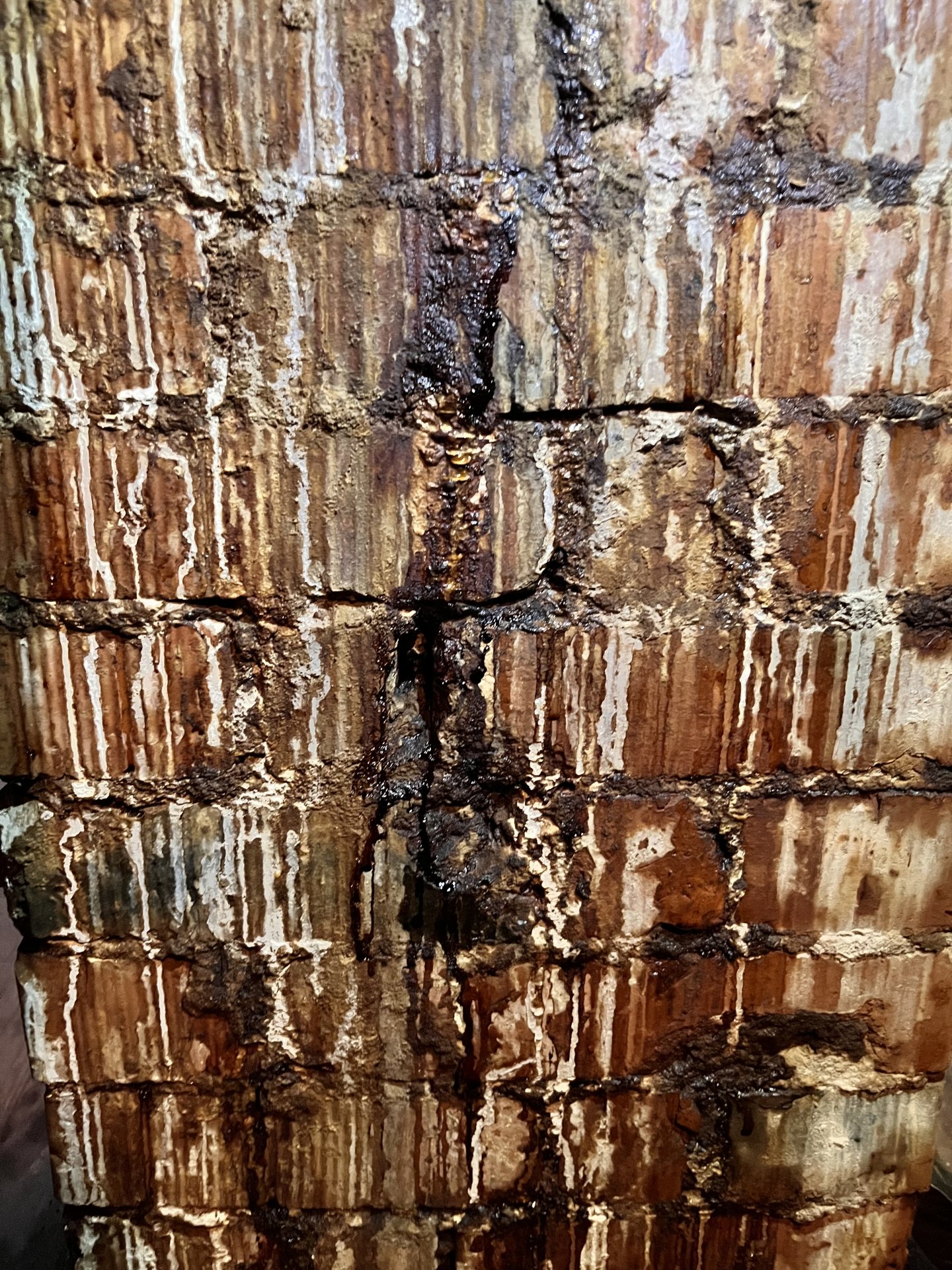

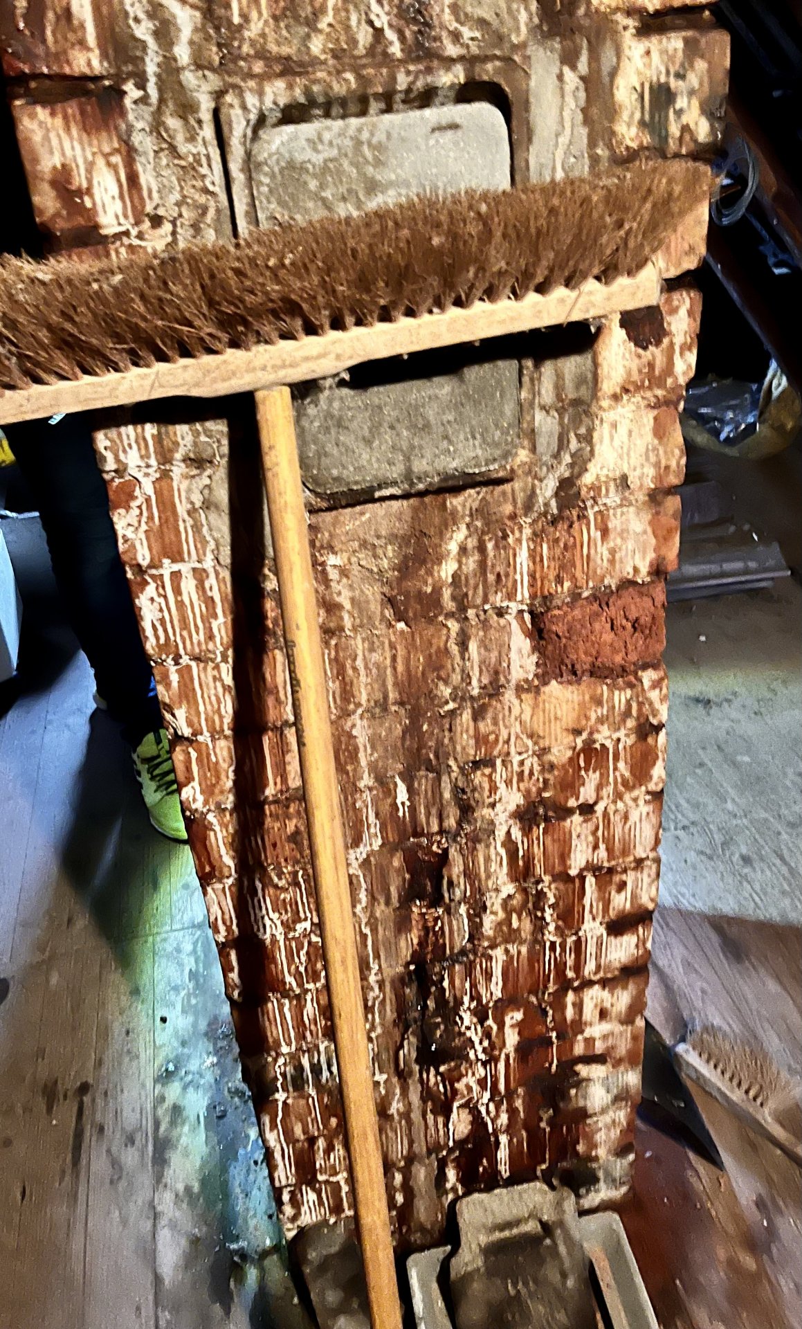

    ich bin auf einen sehr nassen Kamin im unausgebauten Dachgeschoss gestoßen. Der gemauerte Kamin ist sowohl außen als auch innen komplett nass und durchfeuchtet. Die Feuchtigkeit ist bereits im Obergeschoss, in Form von nassen Stellen, angekommen.
    Es ist eine Gasheizung von 2008 verbaut und der Kamin hat kein Inlay. Ich befürchte, dass es sich dabei um die sogenannte „Versottung“ handelt?
    Kann jemand abschätzen, was zu tun wäre? (Schornsteinfeger fragen ist klar)
    - Könnte man den Kamin retten/trocknen und ein Inlay setzen?
    - Was wäre ggf. nötig?
    Vielen Dank. :)

    Kann man retten mit VA - Rohr, starr oder flexibel.
    Im Bereich Dachboden mit Gasbetonschale zusätzlich ummanteln hilft dem Mauerwerk des Abgaszuges

    Entscheidener ist ja, wie er von innen aussieht....

    Tu dir bitte den Gefallen und kontrolliere den Anschluss zum Dach. Es könnte sein, dass der Dachanschluss nicht mehr dicht ist und hier Wasser entlang des Kamins eindringt.
    Dadurch schwemmt der Kamin auf und zieht die Verbrennungsrückstände nach außen.
    Mir machen die Laufspuren vom Wasser da Gedanken, das wirkt deutlich zu nass für nur Versottung.
    Ansonsten: Schonrsteinfeger fragen wie von anderen gesagt, dieser kann/muss dir sagen, ob das noch Betriebssicher ist.
