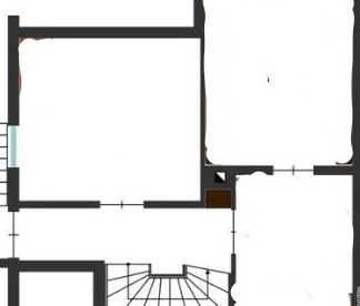

    Servus.
    Ich bin im Kaufprozzess eines Hauses.Haus hat eine alte Gasheizung. Ich werde eine Wärmepumpe einbauen lassen. Aus diesem Grund brauche ich einen Schornstein nicht unbedingt. Der ist auch ziemlich unglucklich positioniert. Ohne Schornstein könnte ich meine Umbau-Ideen besser realisieren.
    Haus hat ein EG,1OG und DG.
    Wie einfach ist, einen Schornstein zu entfernen/abbauen? Macht man sowas überhaupt?
    Brauche ich hier eine Baugenehmigung? Evtl. Statiker? Ich habe nur kompetente Arbeitskraft.
    Anbei ein Screenshot meines Grundrisses.

    Schornstein von oben nach unten abtragen,Dach wieder zu machen fertig theoretisch

    So einfach? Ich würde den obersten Teil nicht unbedingt entfernen, dann muss ich Loch im Dach bearbeiten. ich weiß es nicht, ob das gehen würde.

    Der obere Teil ist jetzt schon DAS Loch schlechthin im Dach
    Den Teil würde ich als allererstes entfernen und das Dach ordentlich zu machen.
    Wenn du unterhalb Teile des Schornsteins entfernen willst, wäre das in den meisten Fällen statisch wohl eh nötig...

    Jop. Abtragen bis zur ersten Decke. Ab da als Kabelkanal verwenden.

    Ja, es wäre velleicht besser. Aber, ich habe sowieso viel zu machen. Ich würde den obersten Teil (von außen sichtbar) erstmal lasen, weil einfah dichts ist. Loch würde ich nur zumachen. Der Rest (alles was drin ist) würde ich entfernen. So würde mir am besten passen. Ob das geht, ich weiß es nicht.

    Evtl. ist es gar nicht möglich, aufgrund der Bauart des Kamins, den oberen Teil stehen zu lassen, weil die Teile nicht auf den Zwischendecken aufsitzen

    Da der Schacht von den vier leicht versetzten Innenwänden gebildet wird, lässt der sich nicht mal eben entfernen, ohne dass die Wände entsprechend verschoben werden.
    Auf dem Dachboden kann der Schornstein zurückgebaut werden, falls dieser dort wie üblich frei steht. Den über die Dachhaut hinausragenden Teil in der Luft schweben zu lassen, wird allerdings nicht gelingen.

    Und dem Meter bringst du dann das Fliegen bei?

    Das ist totaler Unsinn den oben auf dem Dach stehen zu lassen, sorry für die direkten Worte, aber vergiss es.
    Komplett rückbauen ggf bevor du die Geschoss decken zu machst etwas kleineres als Schacht für Leitungen/Rohre verbauen
