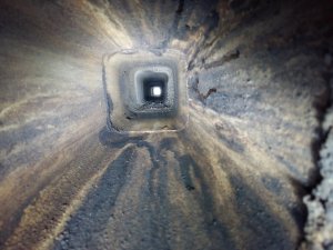

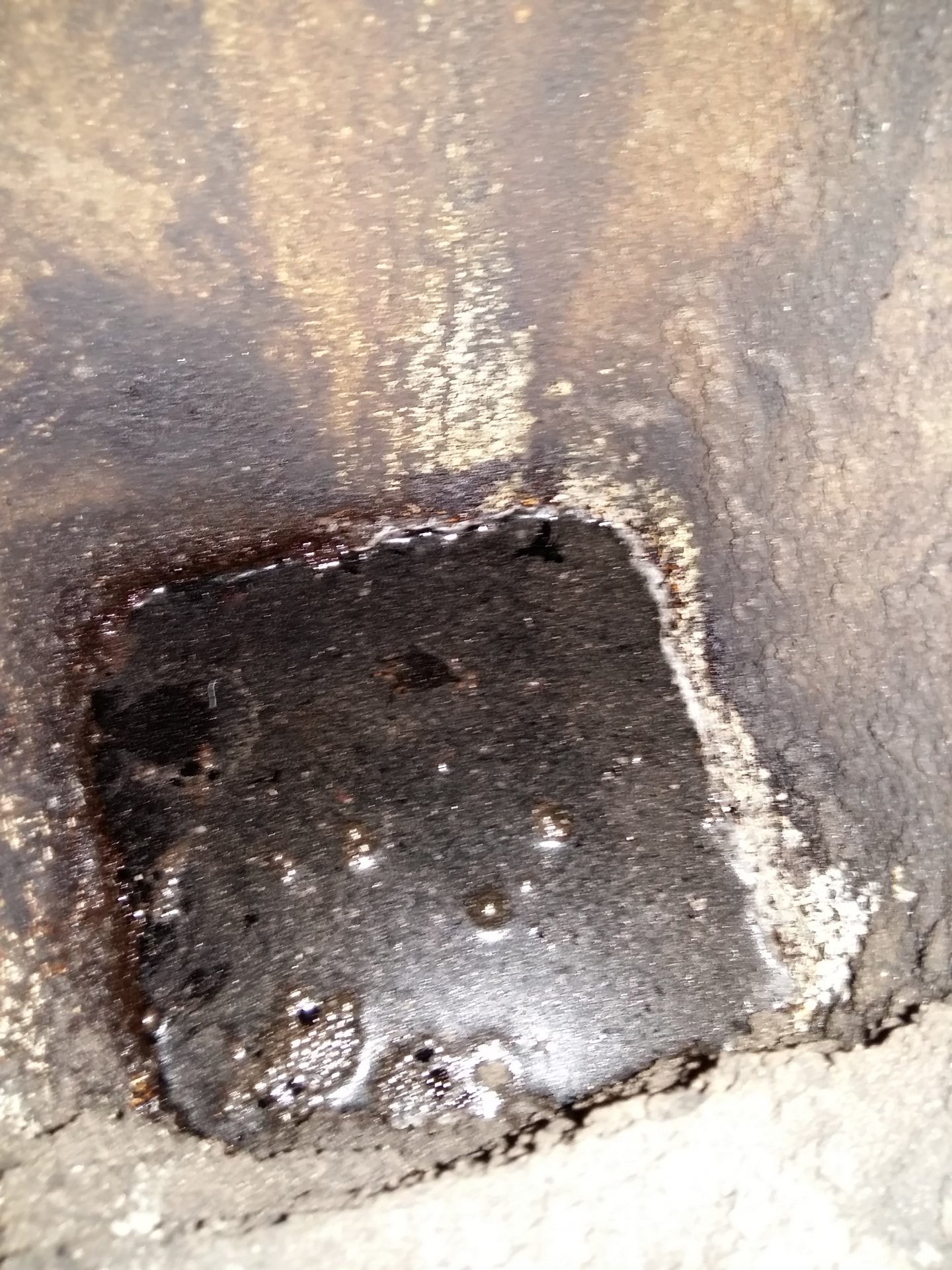

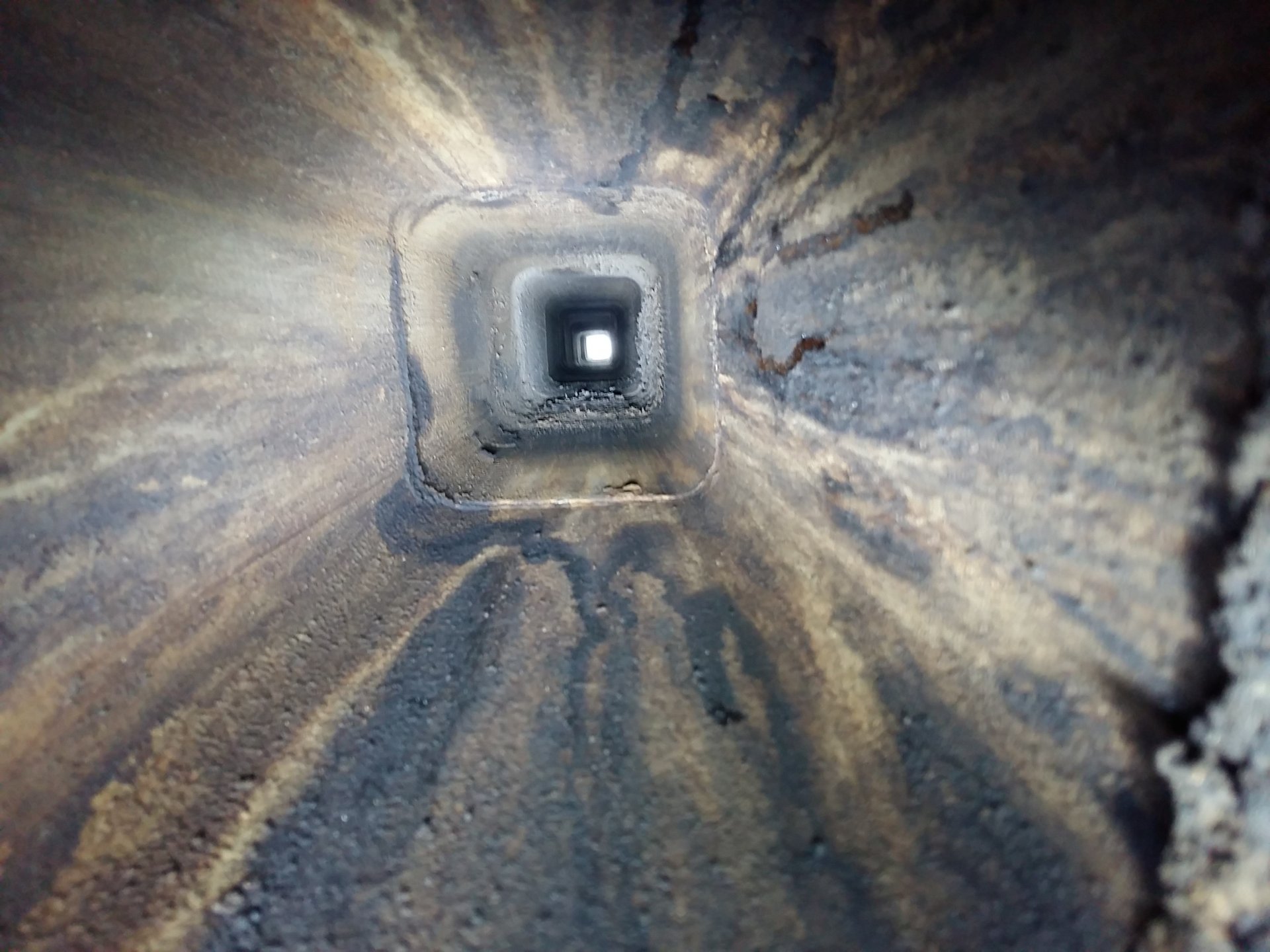

    Ich habe eine Hargassner HV20 seit knapp fünf Jahren in Betrieb und auf Grund der Tatsache, dass im Kaminfuss Wasser steht, ist die Überlegung einer Regen- bzw Wetterhaube gereift.
    Kann jemand etwas empfehlen?
    Kaminlänge ca 8m
    Querschnitt 160 mm

    Am besten Edelstahlkaminhut. Wichtig ist auch Edelstahlschrauben zu verwenden .
    Dabei sollte der Abstand von Oberkante Kamin bis unterkante Hut mindestens den Durchmesser des Kamins haben betragen,
    um den Kaminzug zu halten.
