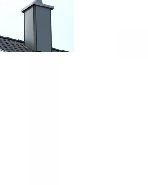

    Hallo allerseits...
    Nun habe ich gehört, dass es sinnvoll ist, den Zwischenraum vom Schornstein(also zwischen aufgeschraubten Latten und der Aluverleidung) mit Glaswolle auszufüllen.
    Diese soll dann quasi als Anti-Dröhn-Streifen wirken, damit es, wenn es regnet, die Aluverkleidung nicht so laut ist.
    Ist das so richtig? Oder ist da Glasswolle fehl am Platze?
    Ich danke Euch!

    hallo
    glaswolle wird da mehr zur wärmedämmung des kopfes eingebaut und dann brauchst eine hinterlüftung. also nix mit antidröhn.
    frage was für eien heizung hängt da dran?
    gruss aus de pfalz

    Zum entdröhnen werden Antidröhmatten rückseitig aufs Alu geklebt (meist Bitumen)
