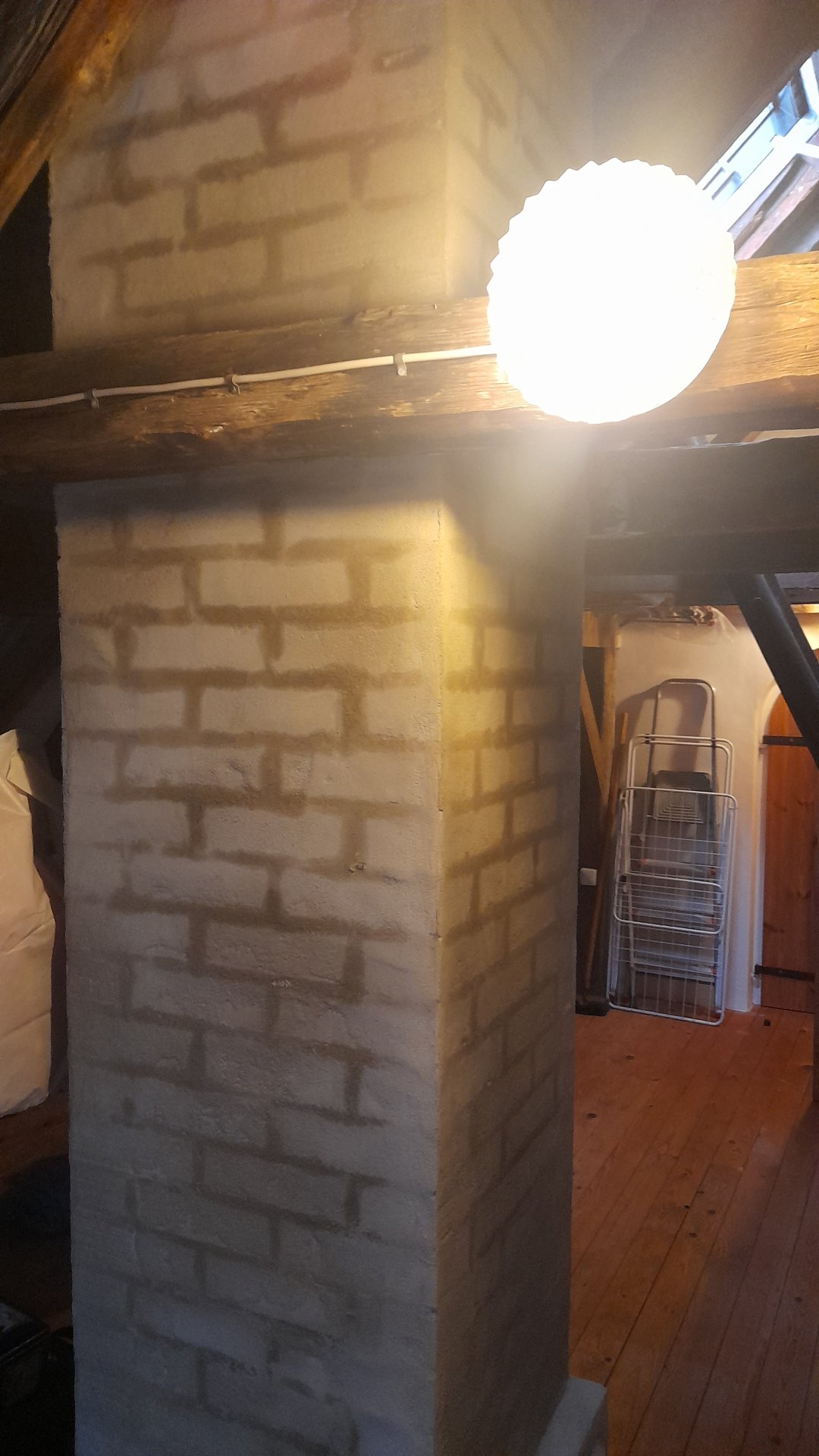

    Wir haben vor ca. eineinhalb Jahren den Schornstein neu mauern lassen, weil beim Vorgängerbau falscher Mörtel verwendet wurde und man die Ziegel bereits mit der Hand abnehmen konnte. Die Baufirma wusste also von dem Problem.
    Jetzt sieht es so aus.
    Ich weiß, die Witterung ist gerade sehr feucht und viel wird der Schornstein auch nicht beheizt, aber ist das normal?
    Danke schon mal

    wenn der Kamin nicht in Betrieb ist sollte er abgedeckt werden, ansonsten trift warme Luft aus dem Gebäude auf kalte Luft von außen und das Schwimmbad ist eröffnet

    Wenn er noch in Betrieb ist ein Rohr einziehen.
    Wenn er außer Betrieb ist einen VerschlussStein setzen. Der verhindert das Wasser eindringen kann und gewährleistet das er trocknen kann.

    Kurze Frage, ich verschließe den Kamin immer mit einem Edelstahlblech. In der Mitte mach ich aber eine kleine Öffnung und bördel den Rand nach oben, damit kein Wasser reinlaufen kann. Mir wurde mal erklärt, das Loch soll rein, damit die Luft die im Kamin aufsteigt auch hinaus kann. Ist das In Ordnung oder totaler Blödsinn?

    Falls der Kamin nicht vollständig luftdicht ist, halte ich das für durchaus sinnvoll, damit die ggf. eindringende Feuchtigkeit abgeführt werden kann. Evtl. ist am unteren Ende auch eine planmäßige Belüftung herzustellen,um den erforderlichen Kaminzug zu gewährleisten.
