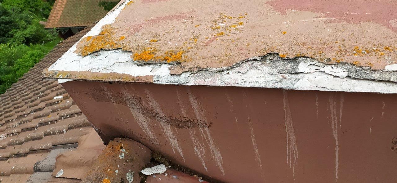

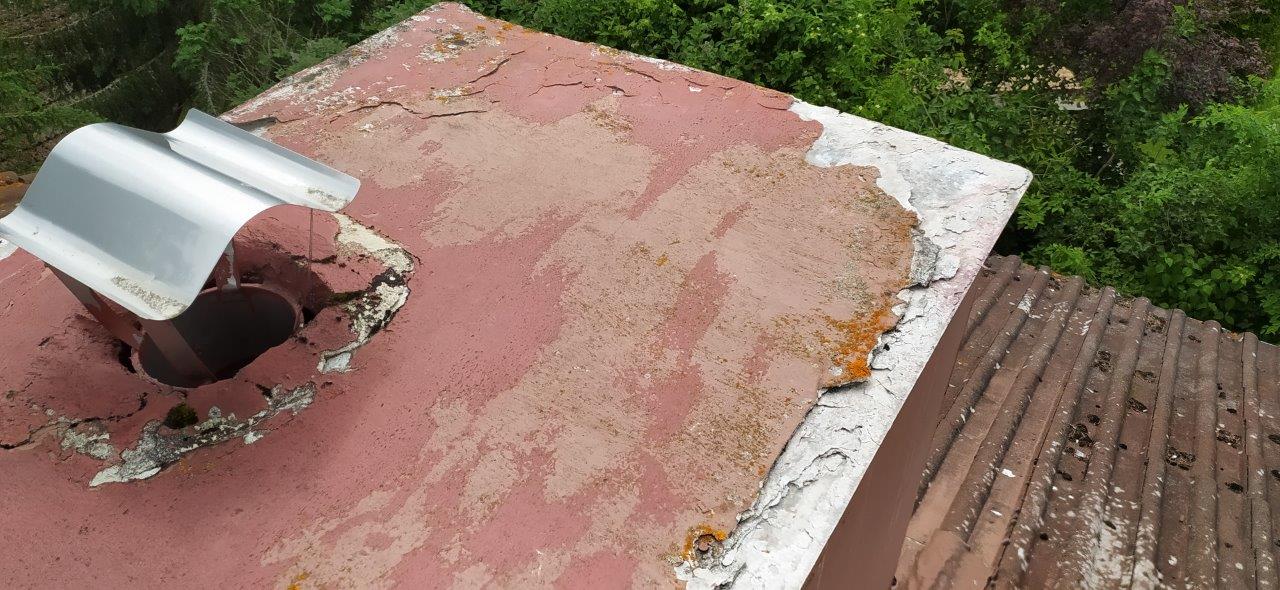

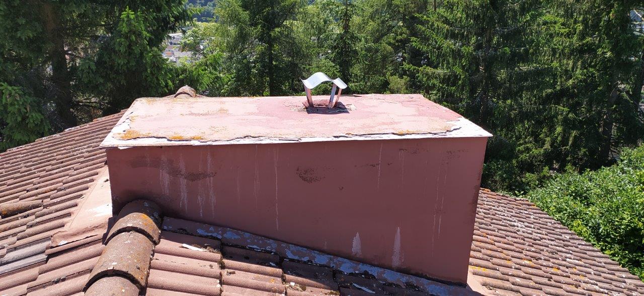

    Hallo
    Hat jemand einen Tipp wie ich eine Schornsteinabdeckung vermutlich aus Asbest provisorisch abdichten und vor dem weiteren Zerfall bewahren kann? ( siehe Fotos).
    Die Fläche der Schonsteinabdeckung ist ca. 220cm x 130 cm.
    Der Schornstein ist aktuell nicht im Betrieb könnte also vollständig abgedeckt werden.
    Da das Dach grundsätzlich saniert werden soll suche ich eine vorübergehende kostengünstige Lösung die ca. 2 Jahre halten sollte.
    Ich hatte schon überlegt, die kleine Haube abzunehmen und eine Blechabdeckung mit Bauschaum oben auf den Schornstein zu kleben?
    Oder gibt es eine Art flüssigen Kunststoff oder Bitumen etc, denn ich aufbringen könnte vielleicht faserverstärkt? Etwas was auch um die Kanten rumgeschmiert werden kann , so dass es auch an den Seiten haftet, dann wäre es vielleicht nicht so schlimm wenn das Material an einigen Stellen oben auf der Deckplatte auf dem Asbest nicht gut haften würde?
    Oder gibt es Folien die man aufkleben kann zur Abdichtung ? Oder so etwas Dachpappe mit Bitum aufkleben?
    Über eine Vorschlag oder ein Idee wäre ich sehr dankbar.
    Grüß
    Tim

    Was ist der Anlass ? Wo regnet es rein und wie stark ?
    Wenn der Schornstein eh wegkommt, Teil Rückbau bis unters Dach, entsprechende unterkonstruktion (lattung) etc. herstellen und mit den gleichen Ziegeln decken!

    Warum nimmt der Schornstein eine derartig große Fläche bei einem kleinen Röhrchen ein?
    Warum kann dieses große Teil nicht abgebaut und verkleinert werden?

    Warum der Schornstein so groß ist weiß ich auch nicht. Innen im Haus ist die Außenwand zwischen zwei Fensterfronten die auch den Schonstein beinhaltet ähnlich breit und auch tief, wie man auf dem Balkon sehen kann und geht dann ins Dach.
    Der Plan ist den Aufwand für eine Abdichtung jetzt möglichst gering zu halten, da noch nicht feststeht wann genau das Dach saniert werden soll und ob der aktuelle nicht genutzte offene Kamin erhalten bleiben soll um später in einen Kachelofen umgebaut zu werden.
    Deswegen bin ich am Zögern die Verkleidung abzubauen etc. und suche eine provisorische Lösung mit geringen Kosten.
  5. #5 simon84, 09.07.2021
    23.514
    7.056
    Abdichten würde ich nur wenn es undicht ist (reinregnet)
    ansonsten bis zur Sanierung so lassen
    bauschaum fällt mir an der Stelle nicht ein
    eher so Alu/bitumen Klebeband zum Beispiel
