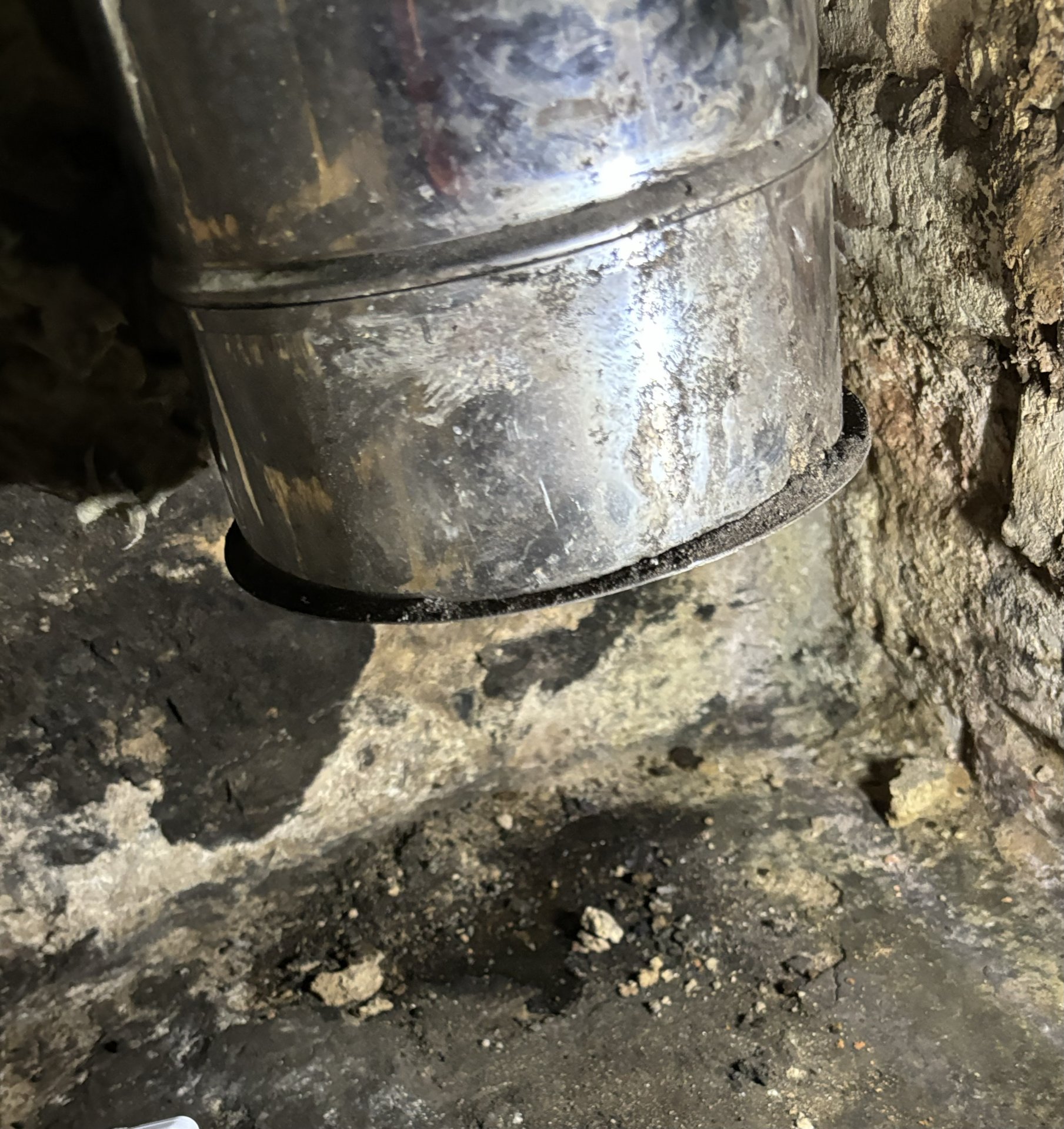

    Guten Abend,
    ich beschäftige mich schon länger mit Feuchtigkeit in meinem Schornstein und konnte mittlerweile und auch mit Hilfe von diesem Forum feststellen, dass hinter dem Edelstahlschornstein in den alten Kaminschacht, welcher mit Steinwolle gefüllt wurde, Wasser läuft/tropft. (Je nach Stärke des Niederschlags scheinbar).

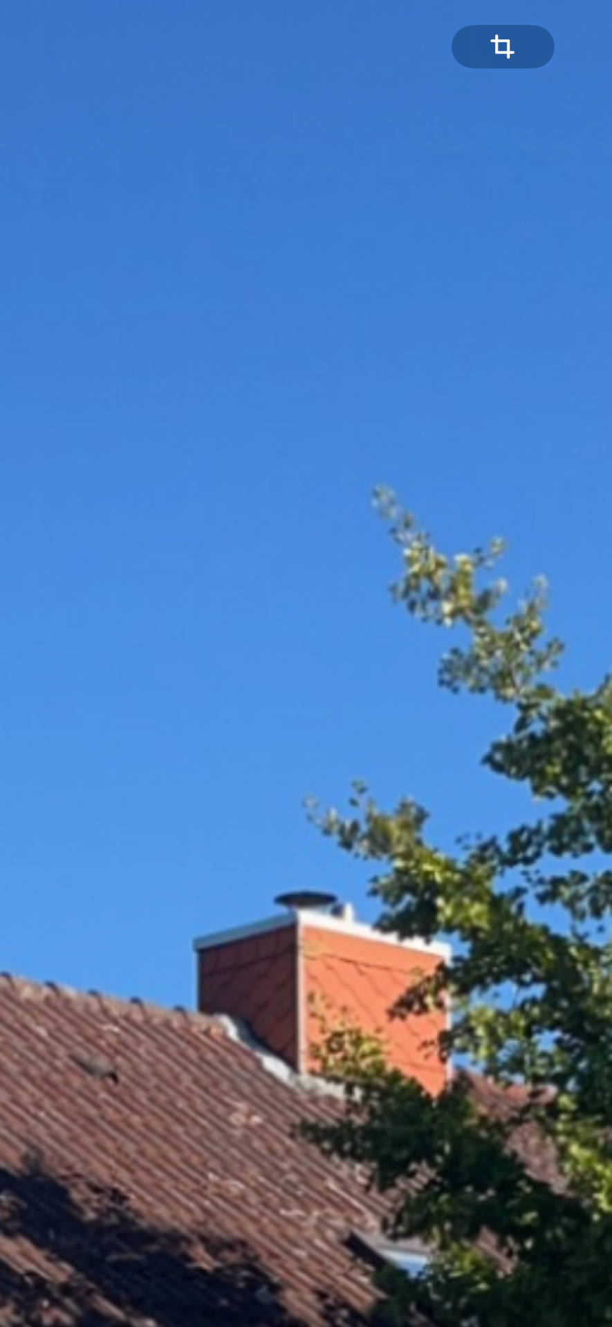

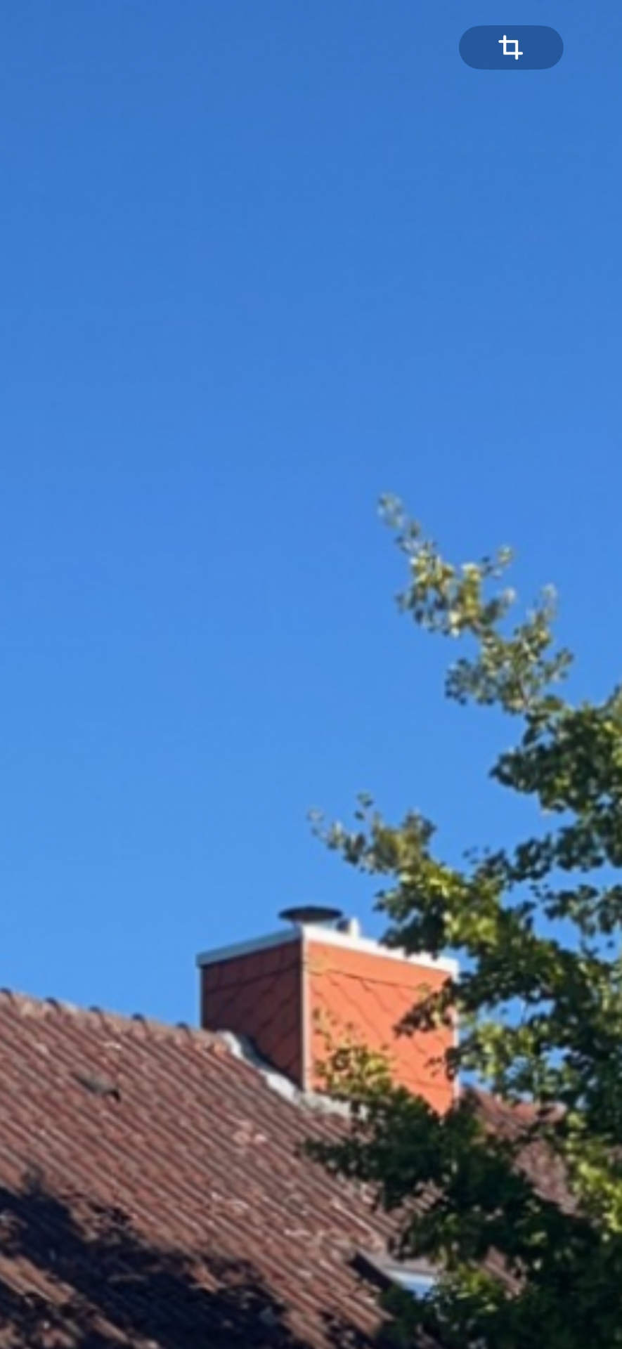

    Nun Frage ich mich, wo hier ein Wassereintritt möglich ist? Ich habe mal ein Bild von meinem Schornstein angefügt. Meiner Meinung nach dürfte das nur von oben durch die Edelstahlabdeckung möglich sein? Oder gibt es hier noch weitere Schwachstellen? Habt ihr Erfahrungen? Es handelt sich bei der Verkleidung um Zementfaserplatten.
    VG Jan

    Das kann viele Ursachen haben. Der Regenhut, soll das die von Dir zitierte Edelstahlabdeckung sein? Der hilft ungefähr nix bei Regen, außer, daß es nicht direkt reintropft.
    Kommt da oben noch ein zweites Rohr raus, ist schlecht zu erkennen

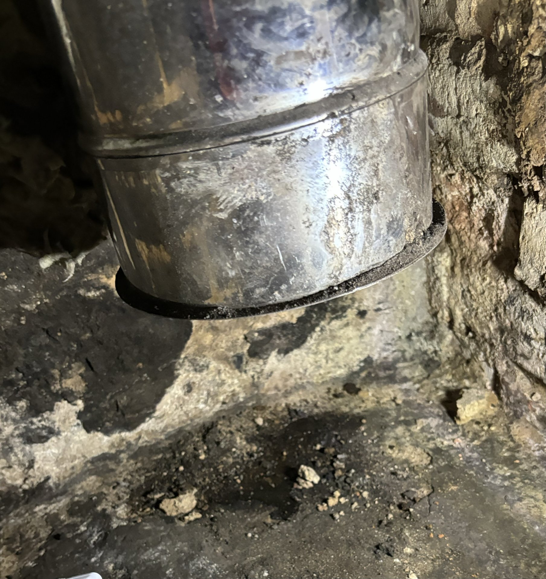

    Was das zweite Bild darstellen soll, weißt Du vielleicht
    Und letztendlich: wieviel Wasser, Kondensat?, oder oder oder

    Also es handelt sich um eine DHH mit jeweils einem gemauerten Schornstein. Hier wurde vor geraumer Zeit jeweils ein Edelstahlrohr eingezogen. Das zweite Edelstahlrohr gehört zu meinem Nachbarn.
    Das zweite Bild zeigt den Grund des alten Schornsteins. Hier kommt hinter dem eingezogenen Edelstahlrohr Regenwasser rein. Der gesamte alte Schornstein wurde mit einer Edelstahlplatte abgedeckt, durch welche die neueren Edelstahlrohre durchgehend.

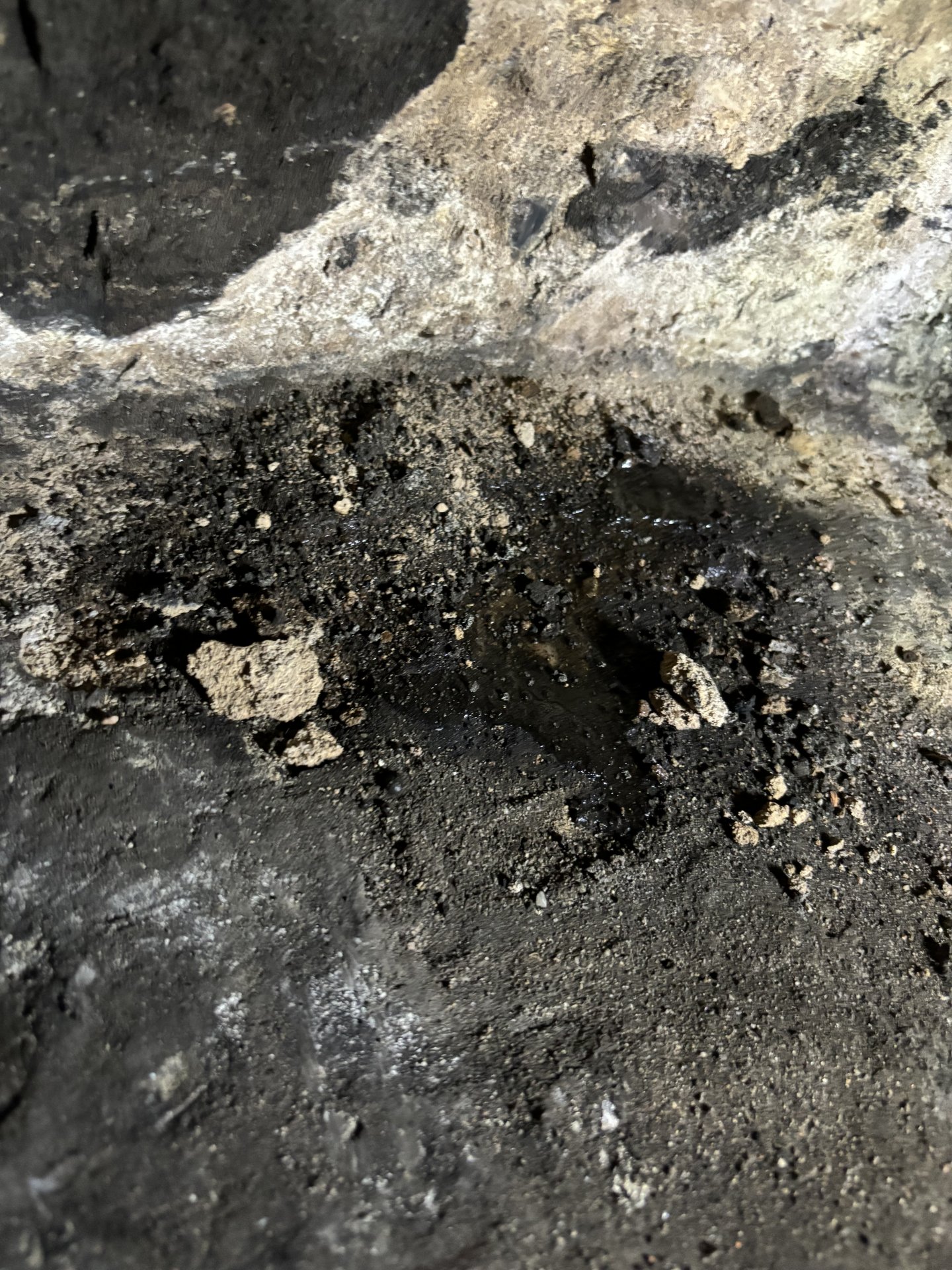

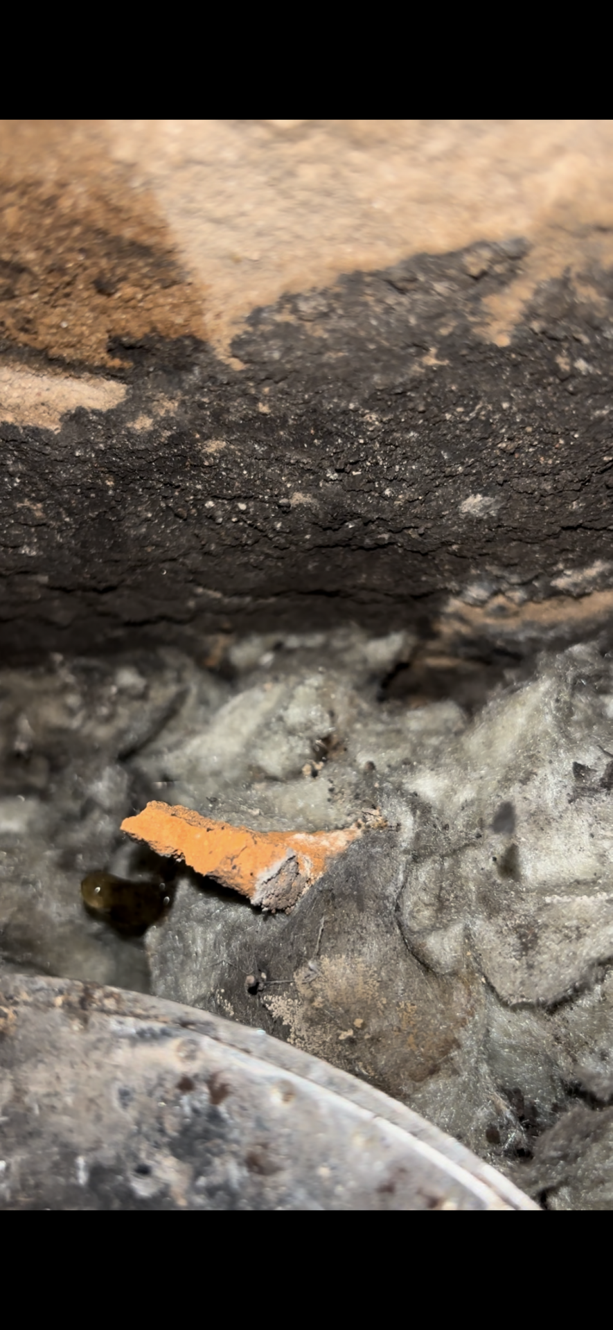

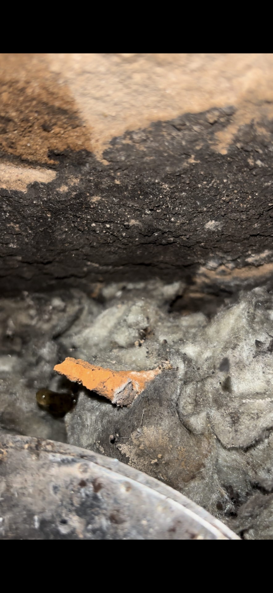

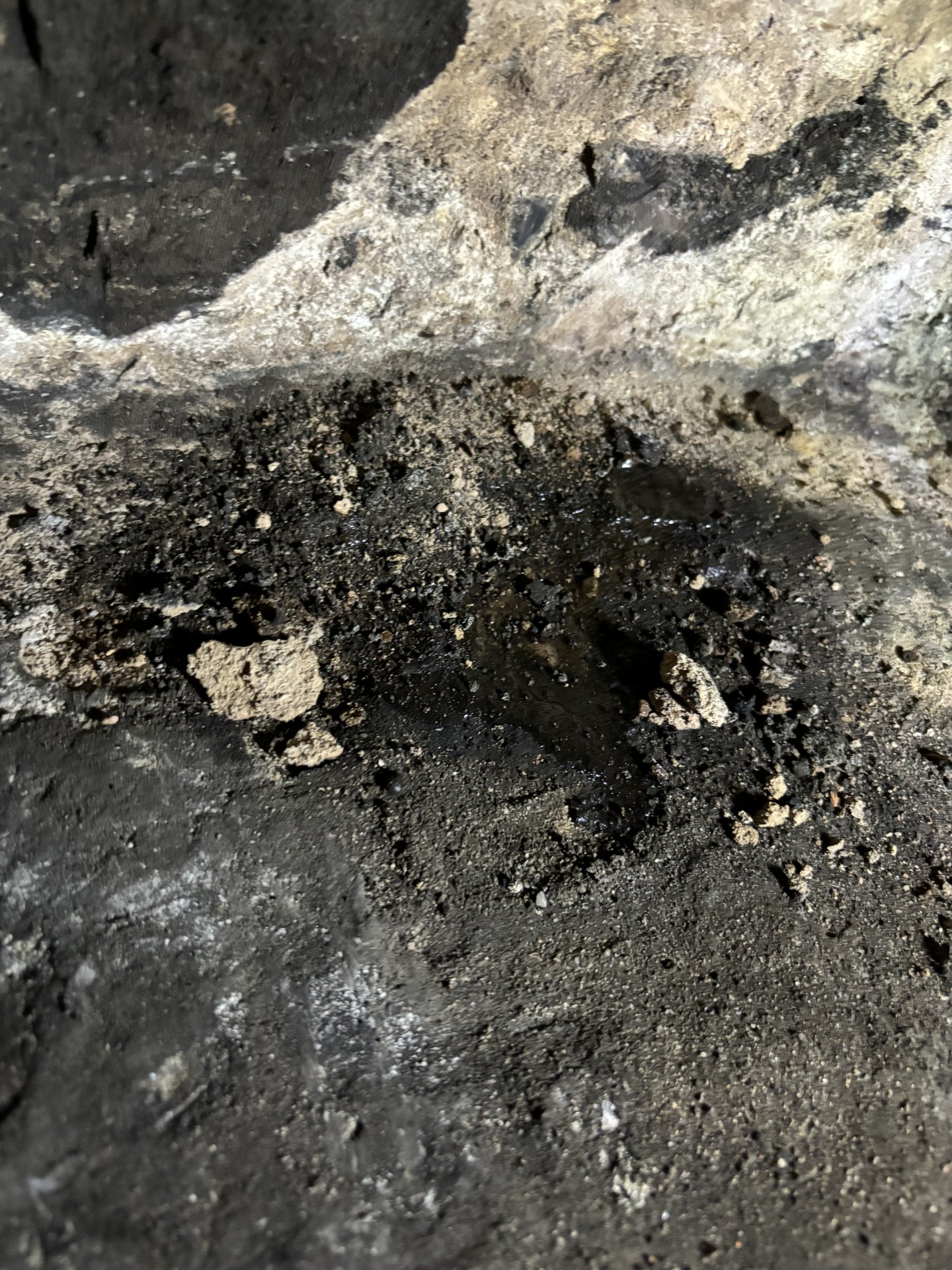

    Kondensat kann hier ausgeschlossen werden. An dem Schornstein hängt lediglich ein Kaminofen, der bereits seit ein paar Monaten nicht genutzt wurde. Ich konnte bei Regen beobachten, dass es in den alten Kaminschacht tropft. Hier nochmal ein anderes Bild zur Übersicht. Auf dem zweiten sieht man die Tropfenbildung.
    Ich hoffe so ist es verständlicher ?
    Das Rohr hat eine Kondensatschale.

    naja dann wird es wohl der Regen sein der von oben in das Loch rein regnet

    Ab mit dir aufs Dach. Dehnungsfugenblech nicht abgedichtet.
    Hängt die Kondensatschale in der Luft ?

    Nur mal als Rückmeldung. Es war tatsächlich das Dehnungsfugenblech. Zudem musste etwas aufgemörtelt werden, da sich das Wasser dort sammelte. Seitdem keine Probleme mehr.
    Die Kondensatschale wurde mit Steinen abgefangen.
