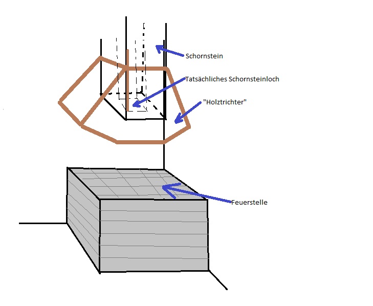

    wir haben eine kleines Gartenhaus (Betonhaus) mit Satteldach. In diesem ist eine offene Feuerstelle mit Schornstein darüber.
    Das Problem ist, dass der Schornstein einfach nicht zieht. Der Raum füllt sich immer extrem mit Rauch und es ist fast unmöglich auf der Feuerstelle zu grillen.
    Ich habe eine Skizze angefügt und ich hoffe dass man erkennen kann wie der Bereich konstruiert ist.
    Anmerkungen:
    - Vielleicht ist der Holztrichter ist zu weit oben und sollte eher direkt in das Loch führen, so dass sich kein Rauch zwischen Holztrichter und Schornstein sammeln kann
    - Der Schornstein oben ist evtl. zu kurz dimensioniert da er einen Tick kleiner ist als die Dachspitze (er ist nicht verstopft)
    - Es ist genug Luft im Raum vorhanden
    - Der Durchmesser der Schornsteins ist evtl. zu klein? Max. 10cm
    - Vielleicht ist der Abstand zwischen Holztrichter und Feuerstelle zu hoch (ist wahrscheinlich größer als auf der Skizze)
    Kann mir jemand helfen und sagen an welchen Eigentschaften es liegen könnte, dass der Schornstein den Rauch nicht raus zieht und welche Maßnahmen helfen könnten?

    also 10cm sind schon recht wenig, aber noch entscheidender ist die Höhe des Schornsteins.
    Dieser soll unterschiedliche Luftschichten mit unterschiedlichen Drück verbinden um den "Schornsteineffekt"
    auszulösen. Je höher der Auslass, desto besser der Effekt.
    Ich hoffe ihr habe einen CO Melder in eurer Hütte.
    Ich durft selbst mal sanft einschlummern aufgrund einer CO Vergiftung.
    Hatte Glück. Der Traum war süß und glücklicherweise nicht final :-)

    ... und hoffentlich auch eine Zuluftöffnung!

    Könnt ihr die Feuerstelle auf der linken Seite zu machen ? Das wird schon viel bringen vom Zug her . Sonst weht der Rauch sehr schnell zur Seite weg

    Ich glaub laut der Skizze ist das ganze in einer Ecke.
    Hab hier kurz mal die Maße von meiner Feuerstelle nachgeschaut :
    60 breit, 60 hoch, 70 (innen 50) tief (davon vorne ca 20 durch Bogen/Ziegel), links und rechts zu, nur vorne offen.
    In den Kamin gehts mit 40x40 rein und oben wird er dann etwas kleiner, schätze ca. 20x20
    Denke also euer Kamin ist viel zu klein für so eine Feuerstelle, müsst ihr auf jeden Fall auf den Seiten zu machen, so dass er besser zieht.

    mit dem kleinen Röhrchen zieht kein Kamin richtig,
    sollte mind. Ø 150 mm haben, Feuerstelle zum Kamin zu groß

    Und die Holzverkleidung würde ich aus einem anderen Material machen, nicht das die dann irgendwann mal mit abfackelt.

    Betreibe selber 2 offene Feuerstellen, die eine zweiseitig offen mit d= 300 und eine dreiseitig offen, die hat ein Rauchrohrdurchmesser von 350mm. Beide ziehen super (Schornsteinhöhe ca. 8m)
    Unter diesem Gesichtspunkt halte ich die 100mm eher für einen Trinkhalm...

    Jetzt seh ichs grade, Holztrichter ist natürlich schon krass ! Wie kommt man denn auf sowas ? :)
    Blech, Stein, meinetwegen noch ne Gipsfaserplatte, aber doch kein Holz :)

    Korrekt, die wirksame Schornsteinhöhe ist neben der Verbrennungsluftzuführung von Bedeutung. Treibende Kraft ist der thermische Auftrieb.
    Physik lässt sich nicht betrügen ;-)
