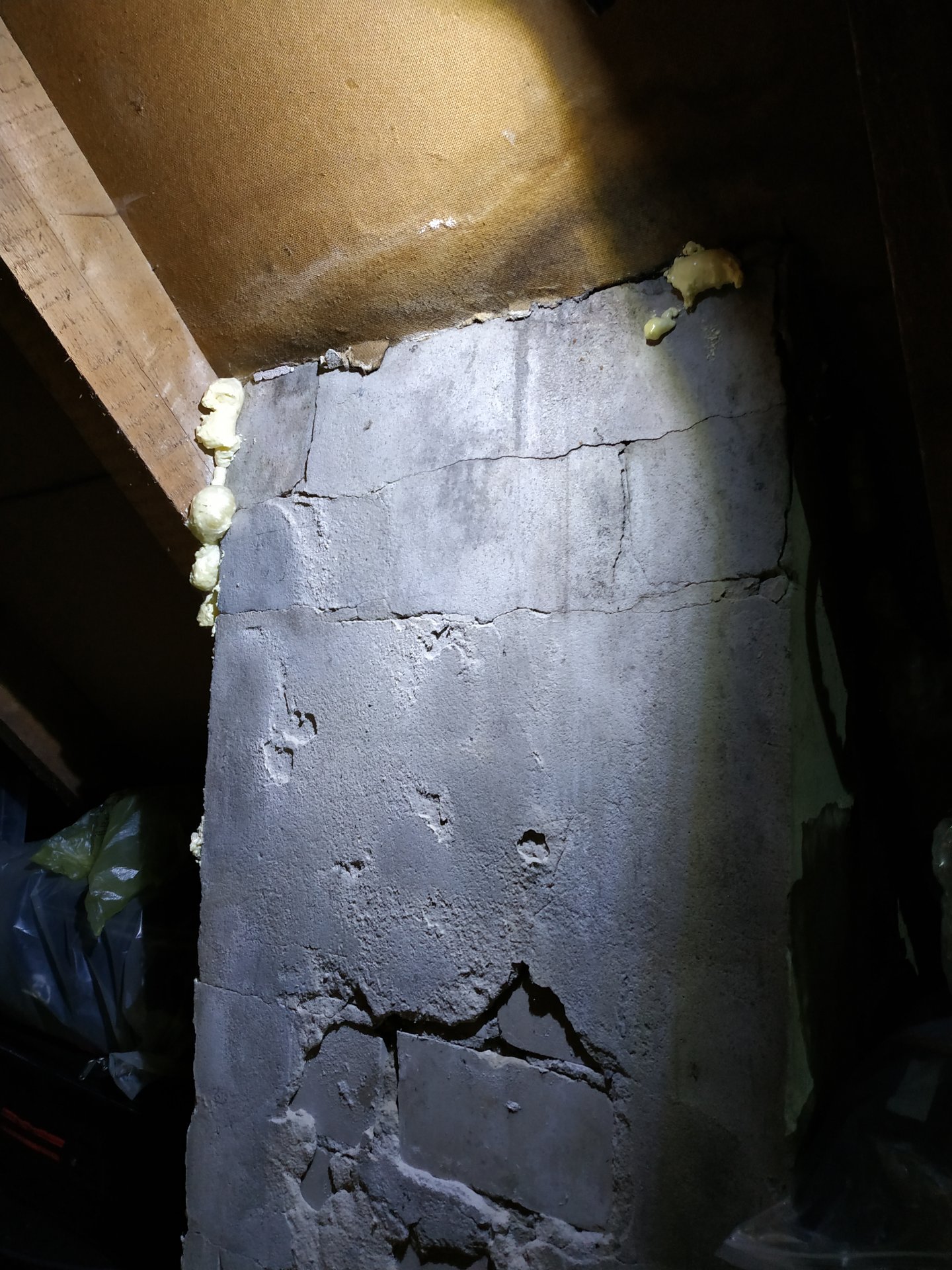

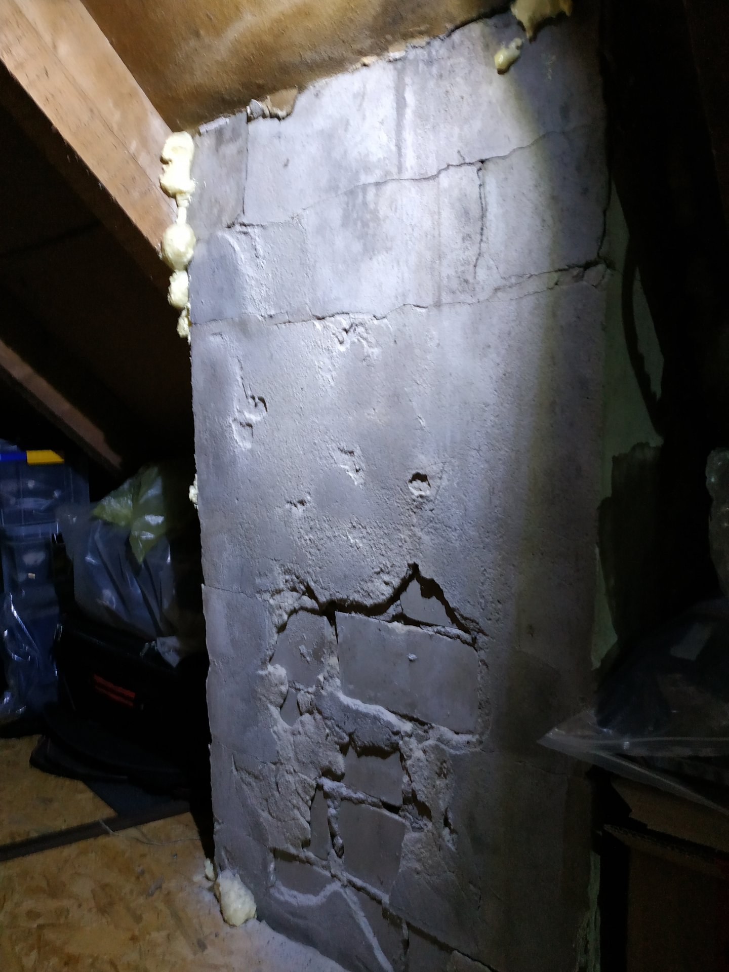

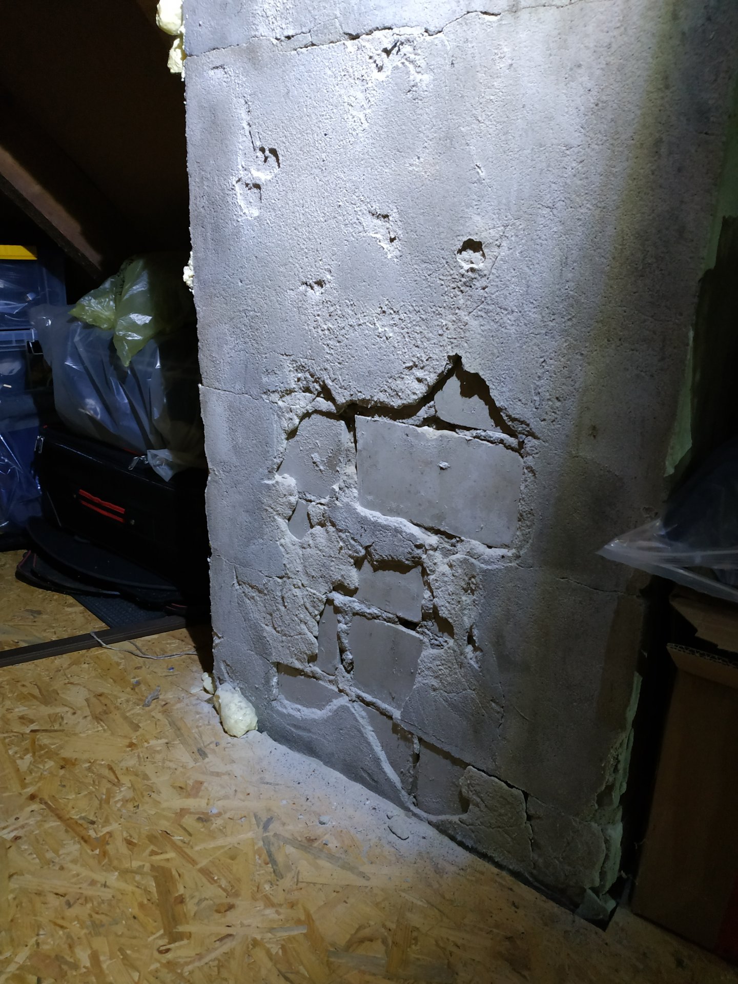

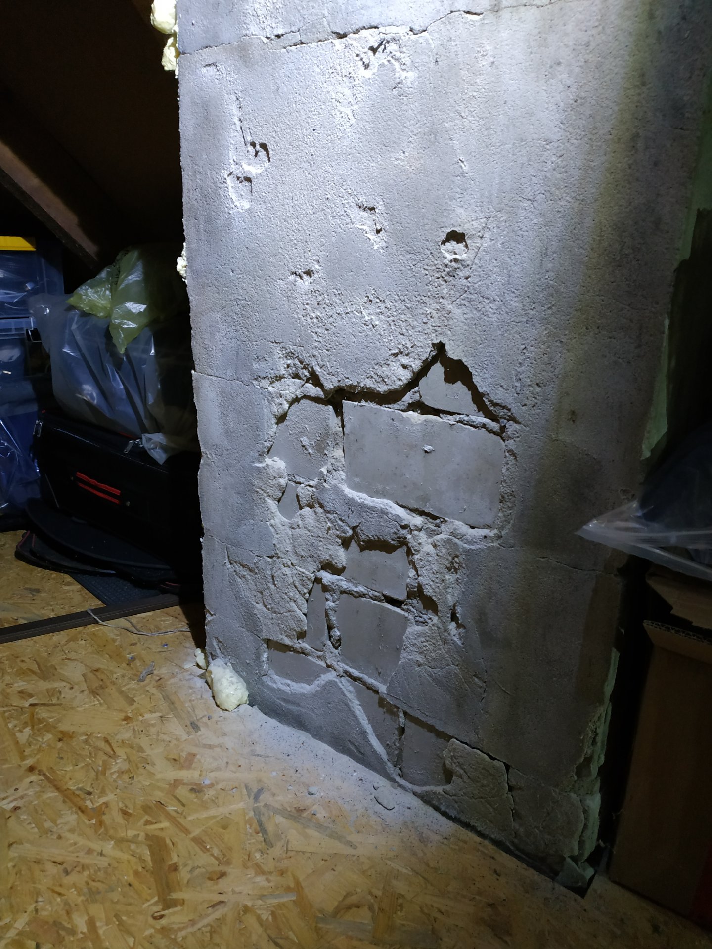

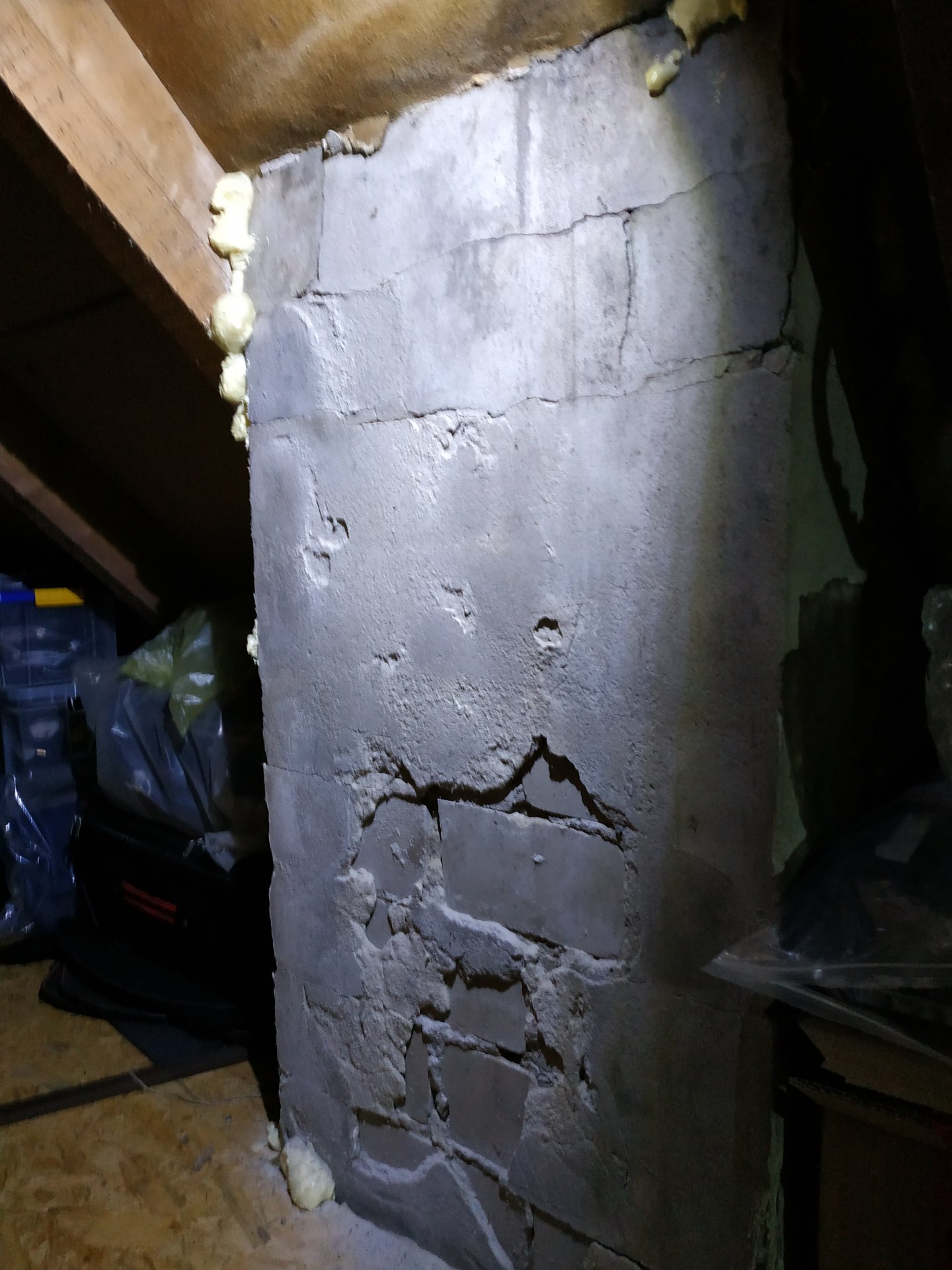

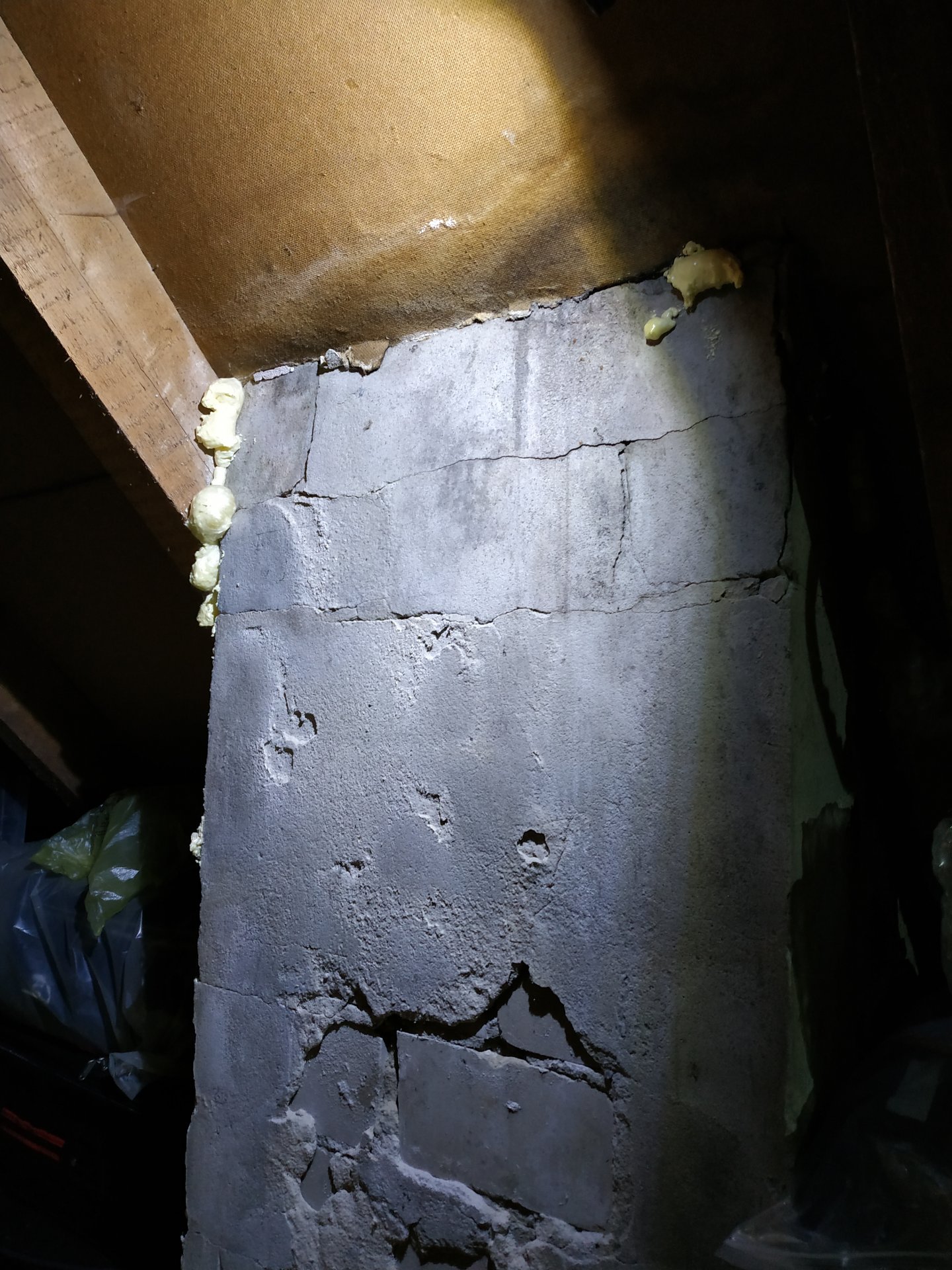

    Im Dachbodenbereich sieht unser Schornstein so aus. Der Schornstein ist von einem offenen Kamin der noch da ist aber seit 20 Jahren nicht genutzt wird. Muss man das zwingen neu verputzen oder ist das nicht nötig?

    Ein Schornstein muß innerhalb des Dachbodens gasdicht sein. Das erreicht man durch einen vollflächigen Verputz oder zumindest einen vollflächigen Bewurf mit Putzmörtel.
    Die Löcher, auf denen man die Steine sieht, müssen also mit einem Putzmörtel geschlossen werden.
    Das Ganze ist bei den heutigen gedämmten Schornsteinrohren vermutlich nicht mehr so wichtig und könnte vom Bezirksschorni geduldet werden. Aber richtig wäre das nicht.

    Wenn er nicht benutzt wird und beim Kehren abgemeldet ist, ist der Zustand ohne Interesse für den Schorni.
    Er hat dann auch keine Verantwortung für die Standsicherheit des Schornsteinkopfes.
