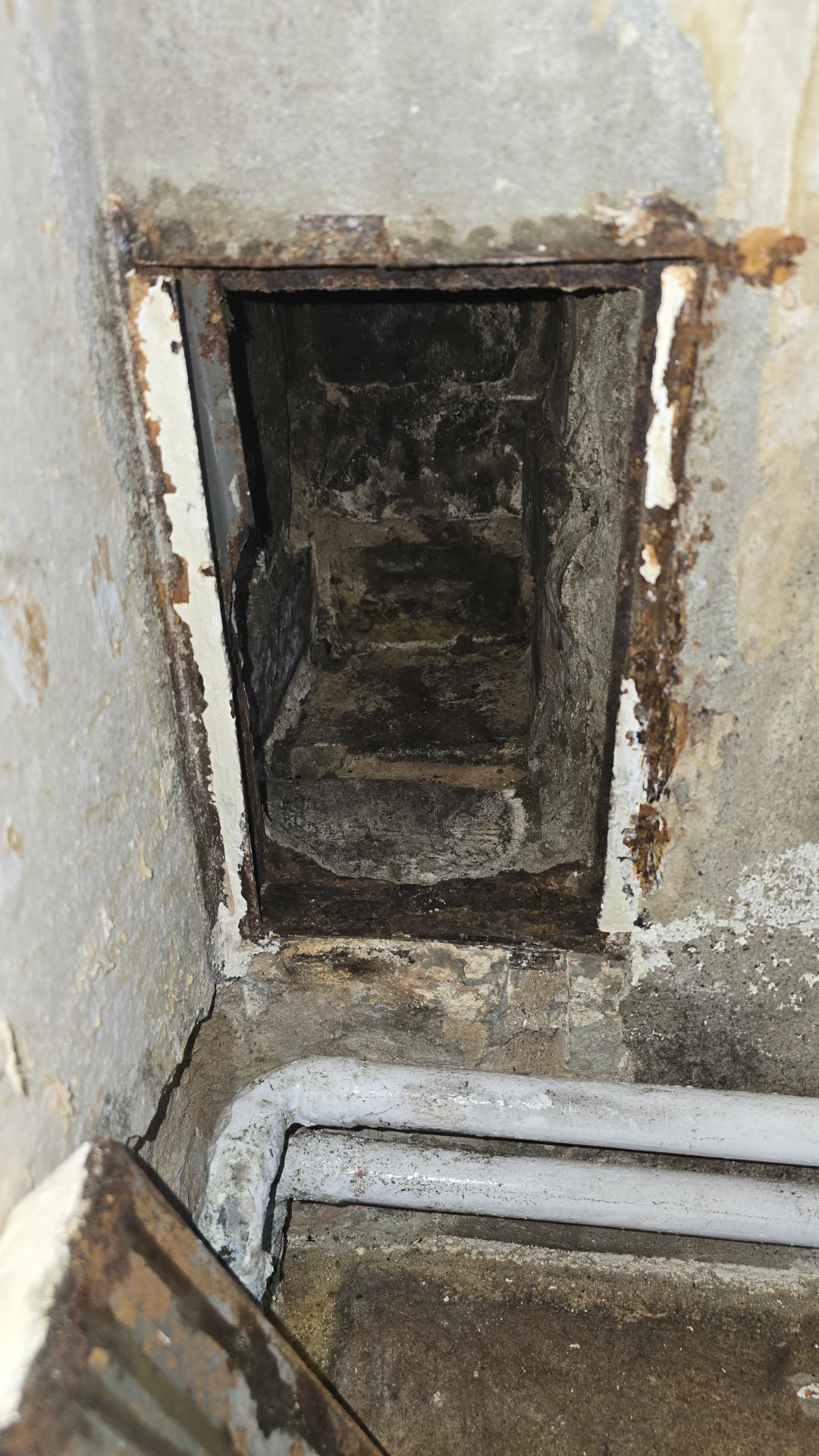

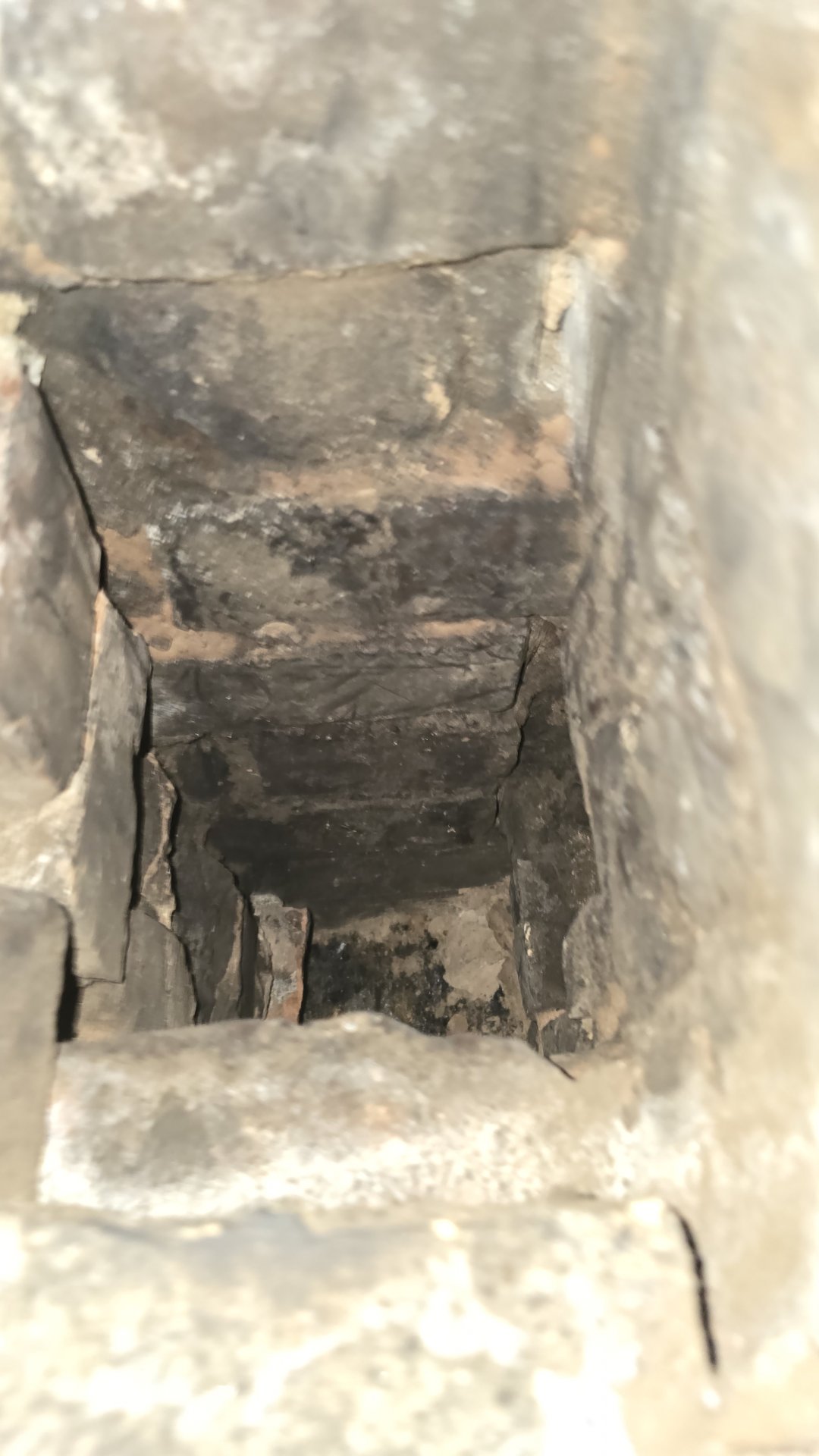

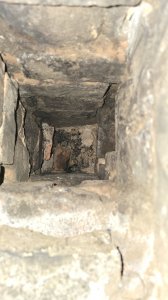

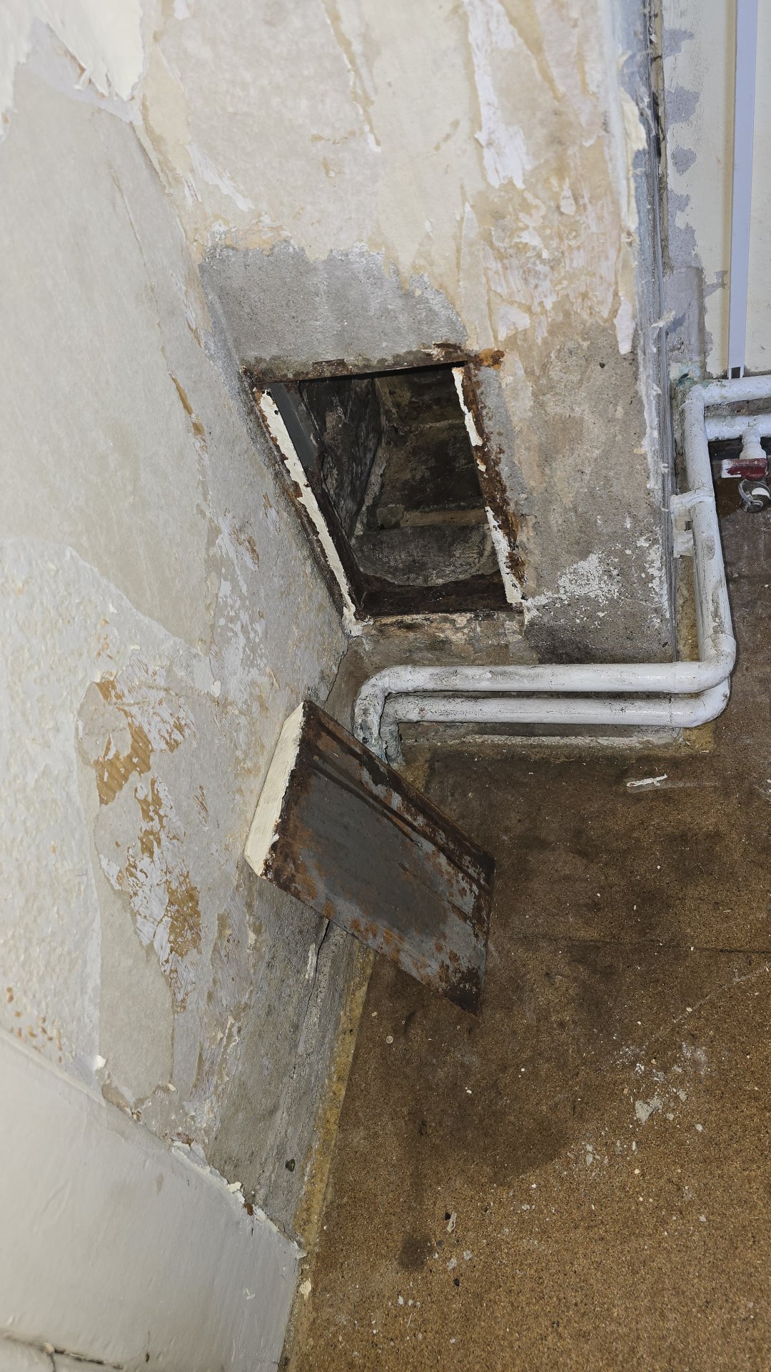

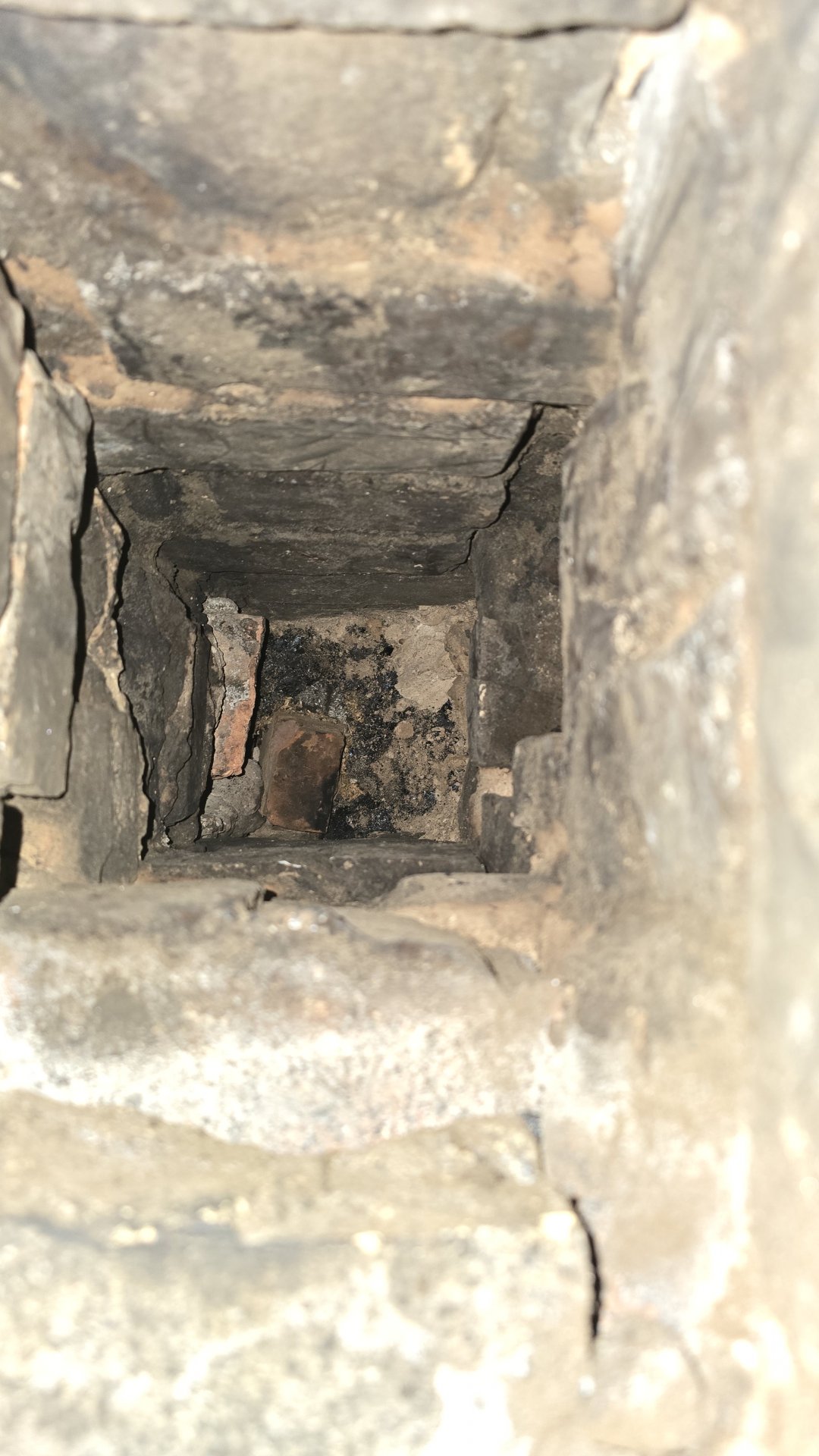

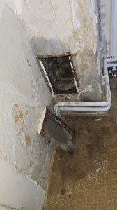

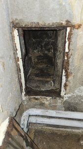

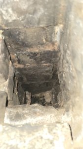

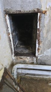

    Hallo wir haben ein alten Haus gekauft und der Schornstein wurde oben abgetragen und das Dach rüber gezogen. Das ist aber schon 10 Jahre her. Nun schaut es aus als wenn der Schornstein unten etwas nässt. Ich habe das alte Ding aufgemacht und er war voll mit Asche Sand und bauschutt. Habe alles gereinigt. Meint ihr es lag an den ganzen Schutt Sand und Asche?

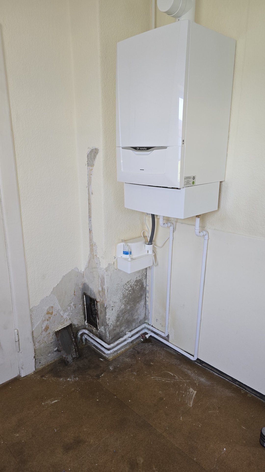

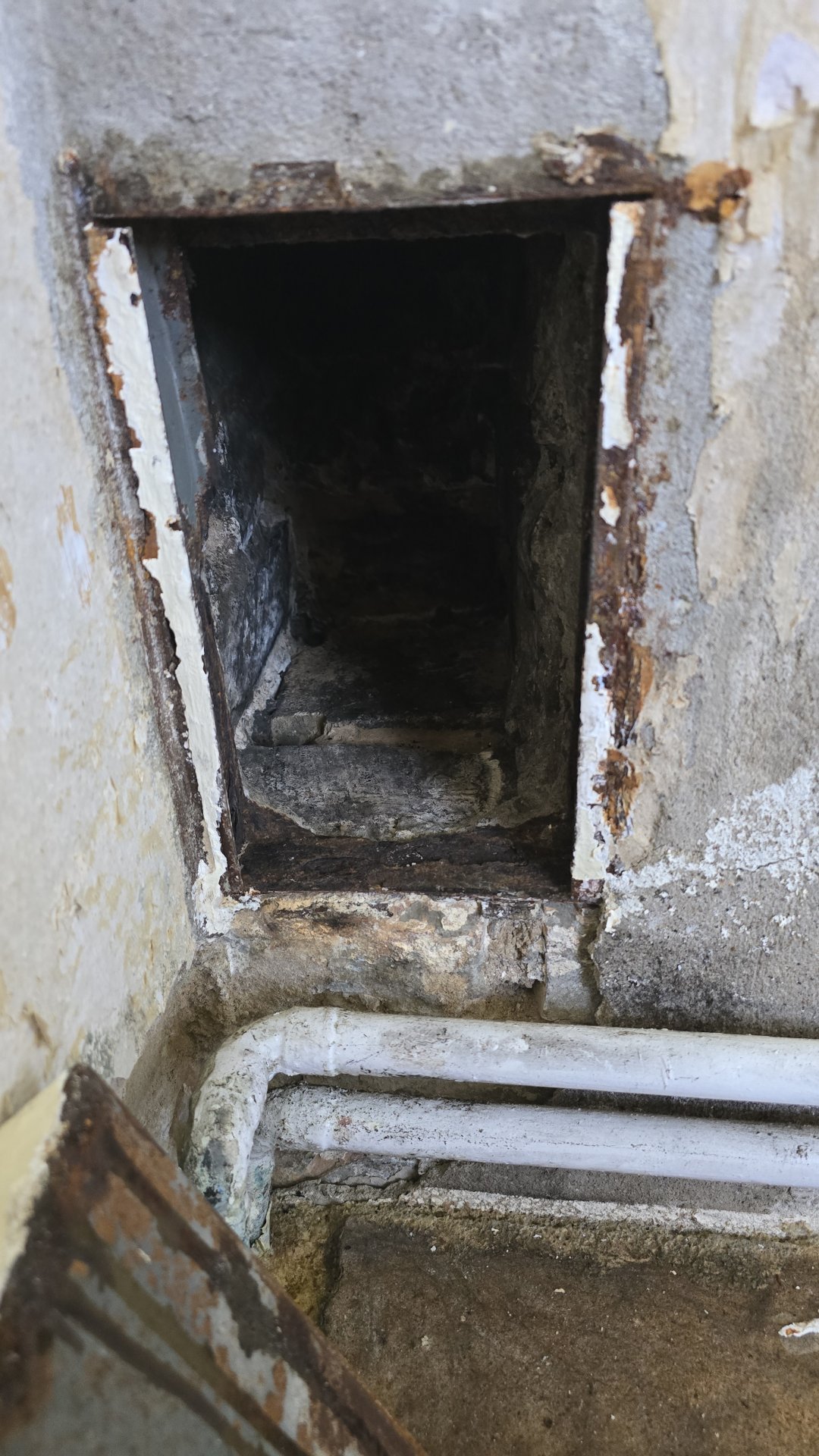

    vermutlich kondensiert es im Schornstein.
    Wenn der Schornstein oben überbaut wurde, dann machst du jetzt alles richtig. Schutt raus und nach unten offen lassen.
    Lass die Klappe also offen und kontrolliere es sporadisch.

    kondensiert es durch die warme Luft im Innenraum? sollte man unten ein Gitter reinmachen?
    Ich hab mal was gelesen mit Klopapierrolle reinstellen.
    An der Zimmerwand auf Schornsteinhöhe kommt es zu Salpeter Ausdünstungen und das was ich rausgeholt habe war klamm feucht. Die Metallschieber Lucke hatte dahinter noch einen Metalldeckel der stark verrostet war. Kommt das wirklich nur durch Kondensat.
    Der Boden vom Schornstein scheint ziemlich dick zu sein....gefühlt und Optisch 40 cm.
