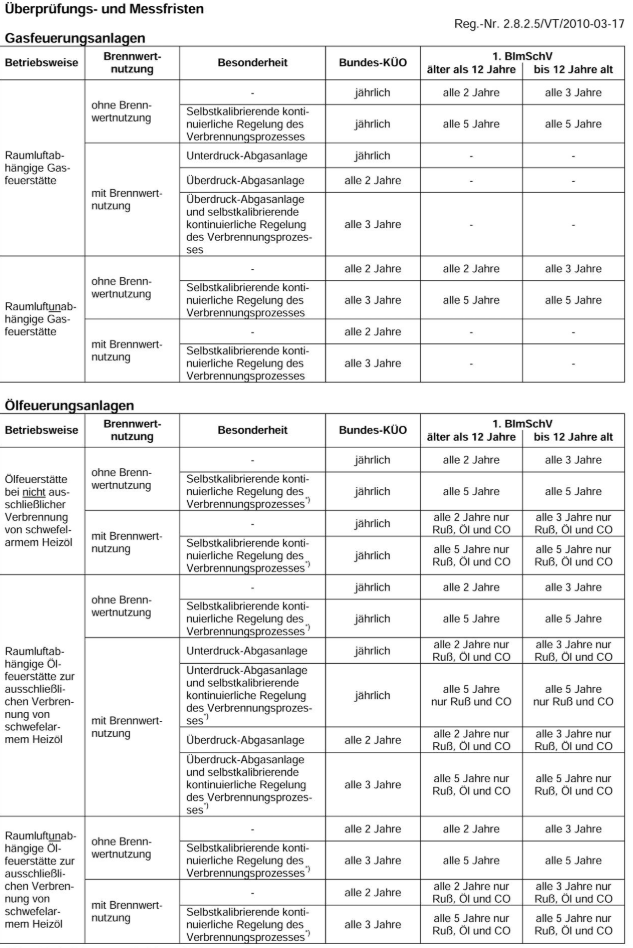

    Moin,
    kurze frage, wir haben eine Ölheizung (Brennwert) von 2007 und nutzen ausschließlich Premium Öl.
    Wie oft muss der Schornsteinfeger die Abgasmessung durchführen. Bei uns kommt der jedes Jahr.
    Da ist Messung nicht günstig ist, habe ich mal den Intervall nachgelesen und bin auf folgendes gestoßen:
    Bei den folgenden Geräten genügt die Untersuchung im zweijährigen Turnus:
    • Öl-Brennwertheizungen mit schwefelarmem Heizöl
    Ist das korrekt? Demnach reicht dann ja wenn er alle 2 Jahre zum messen kommt.

    Das entscheidet der BSF und nicht der Heizungshersteller.
    Jährlich ist Standard.

    Die Intervalle sind abhängig von der Art der Arbeit und der Feuerstätten. Kannst dem Schorni ja man die Tabelle des Bundesverbands des Schornsteinfegerhandwerks vor die Nase halten, wenn er mehr als nötig macht (Wann kommt der Schornsteinfeger? – Bundesverband des Schornsteinfegerhandwerks).
    P.S. Das Sternchen bedeutet, dass diese Technik noch nicht verfügbar ist - aber schon Regelungen dafür bestehen.
    Aber nicht nach Lust und Laune, sondern nach seinen Vorgaben, die in ganz D einheitlich sind.

    Genau das war ja meine Frage. Wie lese ich die Tabelle. Ich habe wie geschrieben eine Öl Brennwertheizung von 2007 Vissmann mit Premium Öl. Welcher intervall wäre da Korrekt?

    Der, den Du abliest. Das kannst Du wohl auch selber und weißt, ob raumluftabhängig oder -unabhängig. Unterdruck- oder Überdruckabgasanlage. Das sagt mir meine Glaskugel nämlich nicht, was Du im Heizungsraum stehen hast.
    Ganz ehrlich: Wenn man schon so eine echt einfache Tabelle bekommt, kann man auch mal ein wenig selbst zur Lösung des Problems beitragen :bierchen:

    Sorry aber so genau kenne ich mich damit nicht aus. Es ist eine Vitola 200 / VitolaPlus 300. Das sind die beiden Typen Schilder.
    Ich würde sagen es ist eine raumluftabhängige Heizung, es gibt soweit ich erkennen kann keine extra Zuluft. Aber ober Unterdruck oder Überdruck. Da bin ich überfordert.
    Wie erkenne ich ob der Kessel unabhänig ist oder nicht?
    Und woran erkenne ich Über oder unterdruck?

    Dann nimm die Tabelle und halte sie deinem Schorni unter die Nase, wenn er zum nächsten Termin kommt und dann soll er dir die Einstufung machen und sich dann an die entsprechenden Wartungsintervalle halten.
    Mal ehrlich - was kostet dich der Schorni pro Jahr?
    Mal davon abgesehen, dass du den auch noch von der Steuer absetzen kannst, ist das sicher kein Vermögen.
