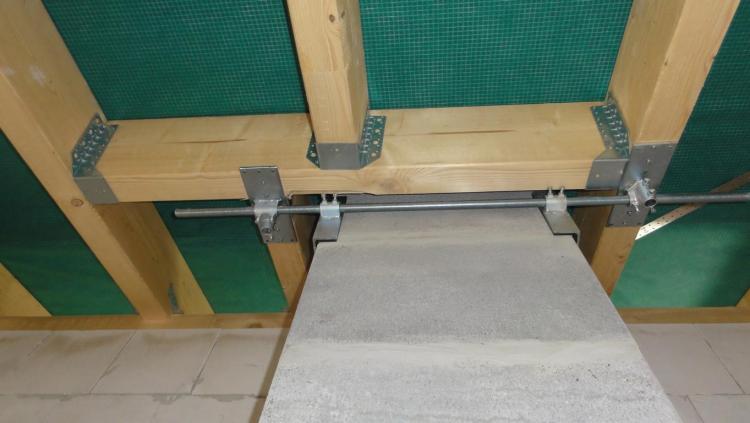

    Unser neu errichteter Schornstein wird im Dach von einem Schornsteinhalter gehalten welcher von unten an die Sparren geschraubt wurde. Der Maurer meint, anders würde es nicht gehen, innerhalb der Sparren wäre kein Platz. Der Dachdecker hat von oben seine Lattung und Unterspannbahn bereits angebracht und sagt, dass er seine Abdichtung mit dem Halter von oben nicht dicht bekommt und will sich aus der Angelegenheit raushalten.
    Irgendwie finden wir die Situation unbefriedigend: wir haben später Probleme mit der Anbringung der Dampfsperre und müssen den Halter irgendwie verkleiden. Müssen wir uns mit der jetzigen Situation abfinden oder haben wir einen Anspruch auf eine von unten nicht sichtbare Befestigung des Schornsteins und der Maurer muss sich Gedanken machen?
    Danke für Tipps, Gruß

    Der Planer (welchen Ihr im Vorfeld hättet beauftragen sollen) müßte sich Gedanken machen...

    Das wollt ihr doch nicht und ihr solltet mit dem (den) Handwerker(n) nach einer für euch passenden Lösung suchen.
    So wie das auf dem Bild montiert ist, scheint es erstmal für den Einsatz (Schornstein halten) funktionell zu sein.
    Allerdings könnte ich mit vorstellen, dass es auch andere Lösungen, evt. individuell angefertigte, gibt, die euch zufriedenstellen könnten.
    Hier sprechen wir aber noch nicht davon, wer das bezahlt.

    Danke für die Rückmeldungen! Ja, mit dem Planer war es schwierig. Ist seit Freitag raus, der neue steht in den Startlöchern, es fehlen halt viele Unterlagen für die korrekte Übergabe.
    Mit dem Maurer sprachen wir schon. Nachdem wir aber rausgefunden haben das er den Schornstein ohne statische Berechnungen und daher ohne Bewehrung und mit nur einem Schornsteinhalter errichtete und dann auf unseren Wunsch den Schornstein neu machte, ist seine Motivation sich Gedanken zu machen eher gering...
    Am Rande gefragt: kann der Maurer, der auch die äussere Abdichtung mit Bitumen-Dickschicht machen sollte, dies einfach aus dem Vertrag streichen und es auf der Rechnung abziehen?

    Aber dann dürfte er die Frage nach der Verantwortung des Maurers erst recht nicht stellen.
    Daher:
    Wie sah es denn die Ausführungsplanung vor?

    Leider war die Antwort auf die Ausführungsplanung immer: die wissen wie sie zu arbeiten haben...

    Sprecht doch mal mit einem Schlosser, ob er Ideen für eine
    Lösung hat. Schliesslich besteht die Halterung doch aus Metall.

    Klar kann man das so ändern lassen, daß nichts mehr derart über die Sparren nach unten übersteht.
    Wie schon gesagt wurde - Schlosserarbeit.
    Nur wird das der TE in Ermangelung vertraglicher Festlegung selber bezaglen müssen...

    Ideal wäre es gewesen, die Auswechselung so einzubauen, dass der Halter an deren dem Schornstein zugwandter Seite oberhalb der Dampfsperre verschraubt ist, also innerhalb der Dämmebene. Aber dafür braucht's jetzt einen Zugang von oben. Und ob der Abstand reicht?

    Jupp, ideal wäre es zwischen den Sparren gewesen... Leider passt der Abstand nicht ganz und die Maurer haben nicht mehr so viel Interesse.
    Will auch die Leistung der Abdichtung nicht herausnehmen lassen. Leider ist das zur Zeit eines der kleinsten Probleme...

    abbauen, dampfsperre anbringen und über der dampfsperre neu einbauen.
