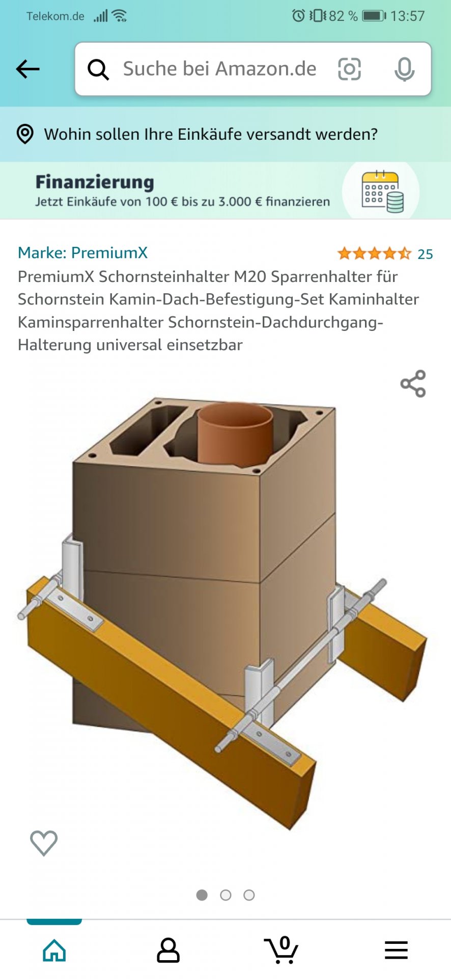

    muss mein schornstein befestigen mit der unten gezeigten Halterung.
    Auf dem foto ist die ja auf den Sparren von oben befestigt da ist aber die Konterlattung, kann man einfach von unten auf die Sparren festschrauben?

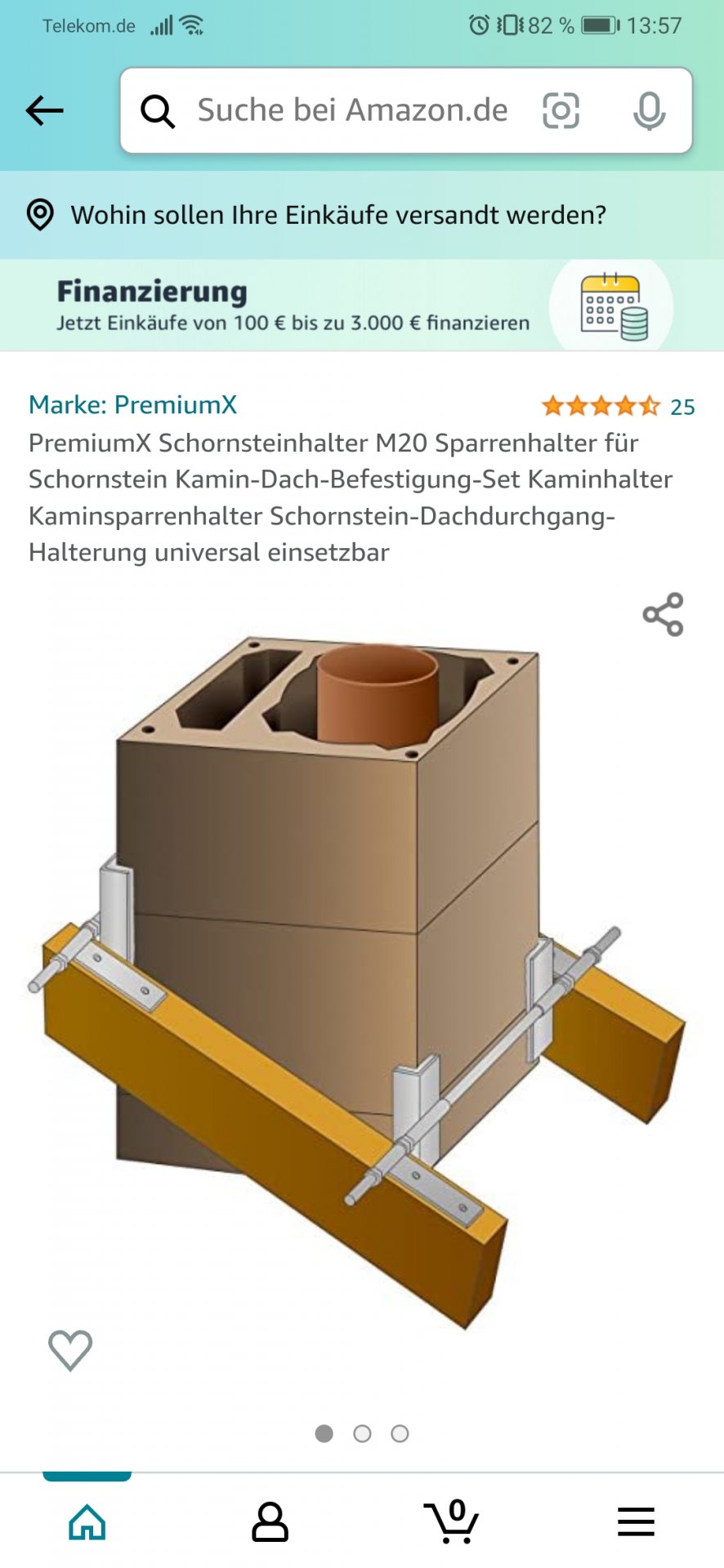

    Hier das Bild

    Die Verschraubung auf den Sparren schaut ja recht sparsam aus. Denke da ist die Last Abtragung hauptsächlich über die Metall laschen / Platten auf dem Sparren selbst geplant
    Würde ich von oben verschrauben. Da wirken hauptsächlich Scherkräfte auf die Verschraubungen
    wenn du unten schraubst vermutlich zusätzlich noch (aus-) Zugkräfte
    Fände ich ich nicht so dolle
    Im Neubau ist’s egal und bei Sanierung musst für den Einbau doch eh ein paar dachsteine Und die Einfassung hoch nehmen oder nicht ?
