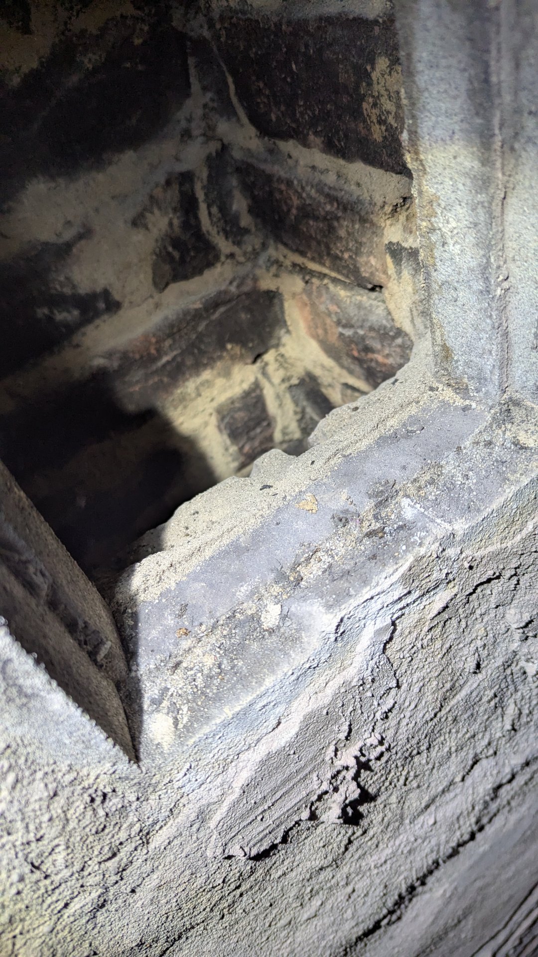

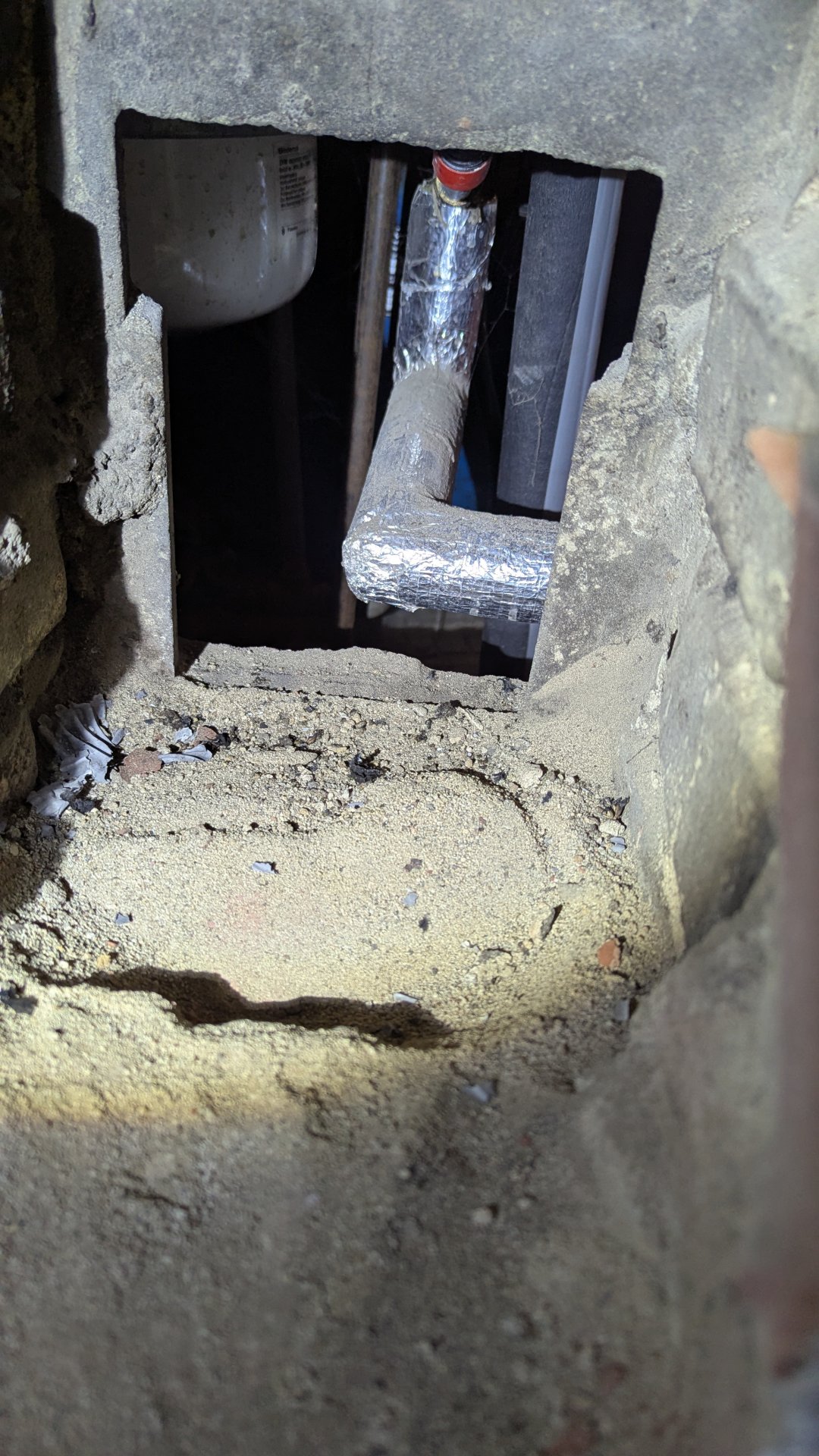

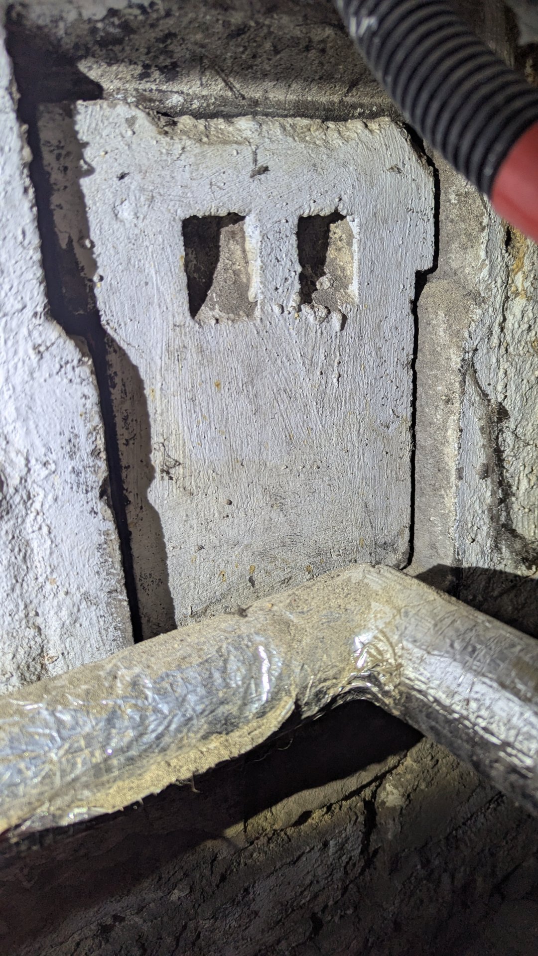

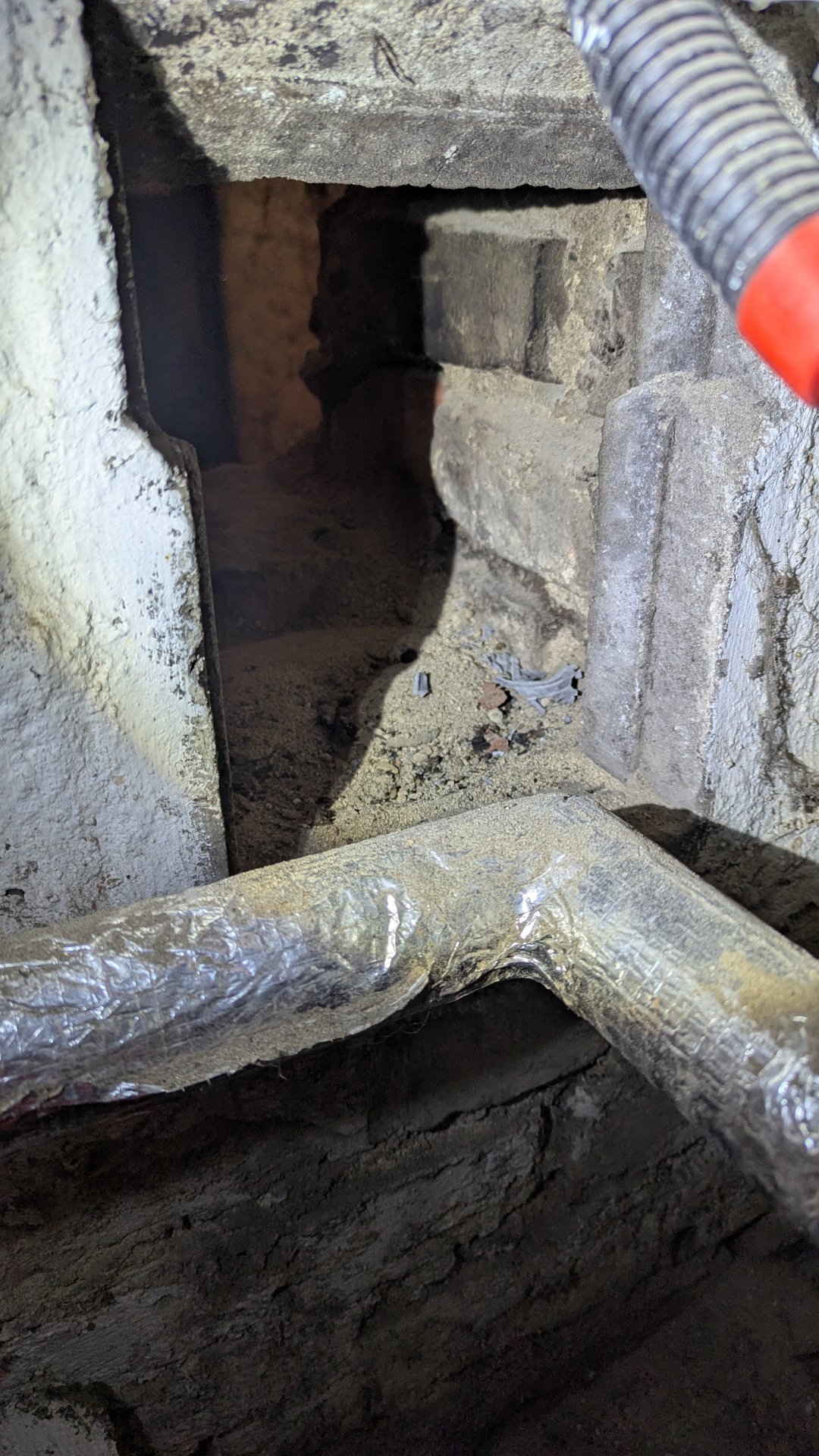

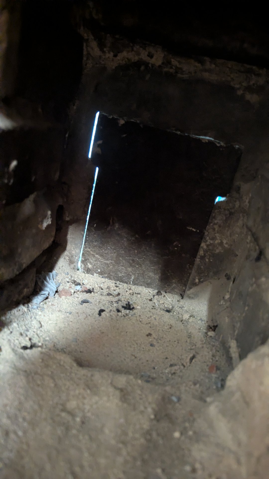

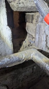

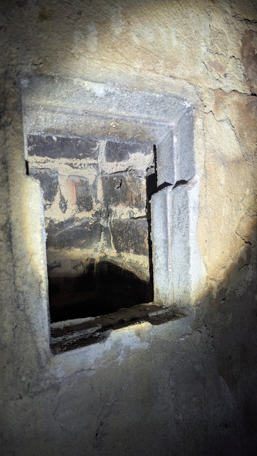

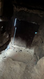

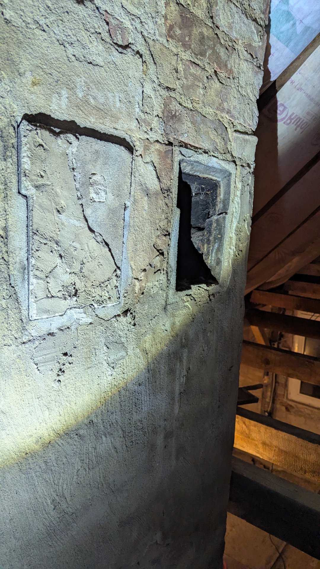

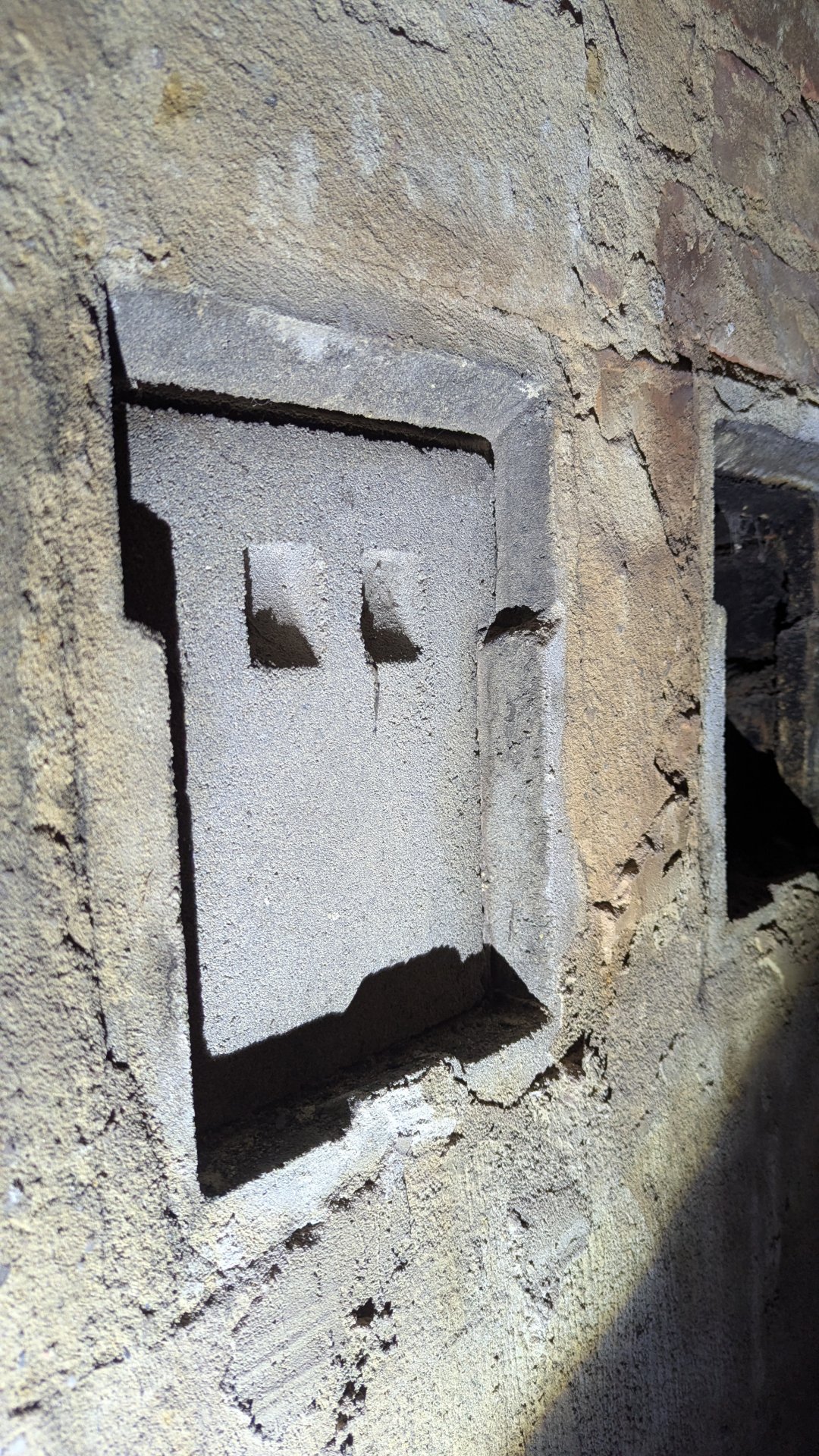

    Hallo Gemeinde,
    ich wollte mir auch hier einmal Rat holen. Im Rahmen der Umsetzung, den zweiten Zug meines Schornsteins wieder in Betrieb zu nehmen, habe ich die Anforderungen bekommen die Luken zu verschließen. Dieser soll dafür dienen einen raumluftabhängigen Kamin im Erdgeschoss zu betreiten.
    Dafür muss ich im Keller die alte Luke zumauern und auf die andere Seite umsetzen. Auf der anderen Seite hab ich mir erstmal schonmal ein Guckloch gezaubert hier will ich auch erstmal die alte Luke zu machen, bevor ich die neue einsetze.
    Dann ist im Erdgeschoss noch ein Abgang in der Küche, den werde ich aber im eingelassenen Stahlrohr raumseitig verschließen, falls ich den Abgang später noch mal (taktisch auf der anderen Haushält zum kalten Flur hin) nutzen möchte.
    Und zuletzt ist auf dem Dachboden noch eine Luke die komplett verschlossen werden soll und mir auch am Meisten Kopfverbrechen macht, da ich dort von innen nicht ran komme.
    Wie würdet ihr mit dem Verschließen vorgehen? Den alten Rahmen raus nehmen und mit Ziegel wieder verschließen habe ich mir so gedacht mit normalen nicht-porenoffenen Mörtel natürlich A1. An beiden Stellen ist auch kein direktes Feuer zu erwarten.
    Auf den Bildern sieht man zuerst die Luke auf dem "Dachboden" und dann die Luke im Keller. Der Grund vom Schornstein ist noch voller Sand von den Freiräumarbeiten. Der Zug war komplett mit Schutt verstopft das waren noch die Überbleibsel gestern Abend. Dort befindet sich aber ein Betongrund. Da muss ich noch überlegen, wie ich das mit Wasserablauf etc. anstelle.
