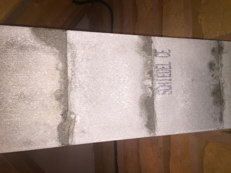

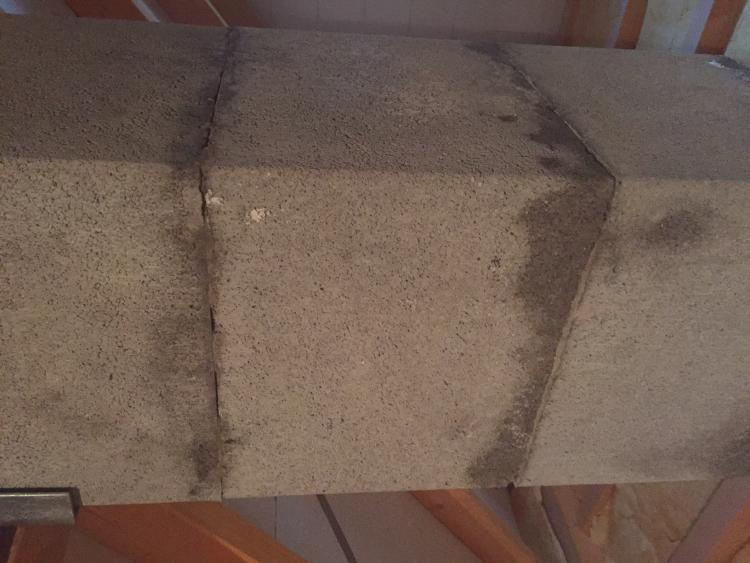

    Hallo an alle Experten.
    Gestern ist mir aufgefallen, dass die Schornsteinmantelsteine im Bereich des Spitzbodens Feuchtigkeitsflecken aufweisen, siehe Bilder anbei.
    Der Schornstein wird momentan noch nicht genutzt. Sind diese Flecken im Bereich der Fuge normal..??
    Vielen Dank.

    Hallo, das ist leider normal. Hatten das bei diesem ...... leider viele male....ein Physikalischer Effekt... unten warm oben kalt....
    Meistens wenn das Dachgeschoss nicht ausgebaut (kalt) ist und der Kamin nur wenig bis gar nicht betrieben wird... Diese Kondensatbildung wird von Jahr zu Jahr weniger da die Restfeuchte aus dem Neubau weniger wird. Der Schornstein kann vom Kehlbalken bis zum Dach nachträglich gedämmt werden. Dieses hilft dann schon ein wenig...
    mfg Biker

    ich hatte gehofft, dass jemand eine Antwort schreibt :-)
    Ich konnte mir das gar nicht erklären.
    Wodurch kommt es dann, dass die Steine hauptsächlich unten feucht sind?
    Scheinbar immer die Unterkante an der Stoßfuge, aber nicht die Oberkante des nächsten Steins.

    Vielen Dank Biker. Sehr hilfreich, zumindest kann ich nun davon ausgehen, dass es sich nicht um einen Baumangel handelt.
    Sollte der Spitzboden mal ausgebaut werden, wie wäre die Dämmung dann korrekt..?? Mineralwolle, Dampfsperre und Trockenbau ausreichend..??

    Das Dämmen wäre wichtiger, solange der Dachboden nicht ausgebaut ist.

    Ok, wie müsste denn eine Dämmung dann aussehen..??
