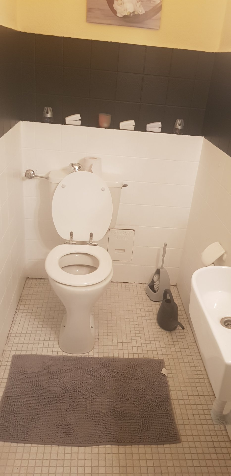

    Liebe Experten
    Ich möchte im g wc Geberit deoufix anbringen an die wand wo ich anbringen soll ist eine schornsteinreinigungsöffnung
    Und verschwindet hinter Geberit deoufix wie kann ich versetzen.
    Bitte um hilfe

    Ist der Schornstein verrohrt?
    Ist er überhaupt noch in Betrieb?
    Auf welcher Höhe wird das Ab- oder Rauchgas eingeleitet?
    Wenn er noch in Betrieb ist, kannst Du Änderungen nur mit dem zuständigen Schornsteinfeger abstimmen.

    Wie wäre es mit einem Geberit Duofix Eckelement in der linken Ecke? Vielleicht passt es ja, so dass die Reinigungsöffnung bleiben kann

    Eine weitere Alternative könnte es sein, in einem normalen Vorwandelement dann eine entsprechend Klappe/Luke vorzusehen. Dann bliebe die Reiningungsöffnung erreichbar, also quasi eine Revisionsklappe. Das muss aber natürlich der Schornsteinfeger absegnen!
