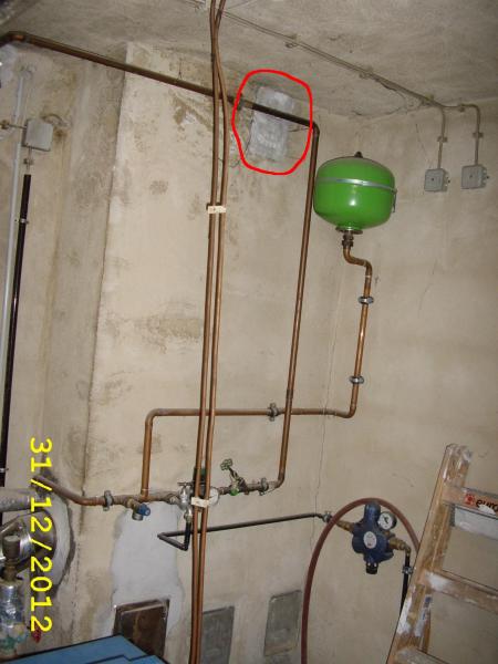

    Hallo Zusammen!
    Nachdem mich seit über einer Woche ein dröhnendes Geräusch fast um den Schlaf gebracht hatte, (ohropax halfen auch nicht) bin ich auf meiner Suche nach der Ursache nach langem dann doch im Heizungsraum gelandet. Eigentlich hatte ich die Heizung schon ausgeschlossen, da ein stromlos machen dem Ganzen auch nicht abgeholfen hatte.
    Ich dachte mir dann schon, dass momentan der etwas stärkere Wind bei uns, sich irgendwo im Haus fängt und den fiesen unterschwelligen, in den Wahnsinn treibenden, Ton verursacht
    Im Heizungsraum sah ich dann, dass am Schornstein einer der Reinigungs(?)deckel abgefallen war und somit diesen dröhnenden Sog ausgelöst hatte.
    Ein Wiedereinsetzen brachte 90%ige Besserung.
    Leider ist der Deckel nicht wirklich passgenau und etwas undicht und ich trage mich mit dem Gedanken mit etwas Dämmwolle das Loch auszufüllen. (hab noch von der Kellerdeckendämmung über) Nur das Loch selbstverständlich und nicht bis in den ganzen Schornstein.
    Frage natürlich, kann da was passieren, oder MUSS es sogar etwas undicht sein?
    Zur Erklärung des beigefügten Bildes:
    Der oben rot eingekreiste Deckel war die Ursache. (Warum das überhaupt ein Loch ist erschließt sich mir als Laie natürlich nicht) An diesem Schornstein hängt wohl (dem Dreck zufolge hinter dem unteren Reinigungsverschluss) mein Kaminofen im Stockwerk darüber.
    Links davon befindet sich der Kaminzug für die Ölheizung. (Da wurde wegen Versottung irgendwann mal ein Edelstahlrohr eingezogen)
    Der rechte Reinigungsdeckel führt zu einem Kaminzug den ich nicht zuzordnen kann. Außer einem toten Vogel der darin liegt, wüßte ich nicht wo der angeschlossen sein sollte. Trotzdem isses schwarz da drinnen.
    Vielleicht kann ja jemand etwas dunkel ins Licht bringen.
    Grüße nochmals im alten Jahr
    Ute

    Ja, Dein BZM - der ist nämlich auch nach morgen früh der dafür zuständige Gott in Schwarz.
    Alleine der sagt, was da darf, kann oder muss!

    Hallo jturtle,
    wenn an dem Schornstein ein Kaminofen angeschlossen ist, muss die Öffnung aus brandschutzgründen wangenstark zugemauert werden.
    Falls Zuluft für einen Schornstein nötig ist, dann nur mit zugelassen Nebenluftvorrichtungen und das ist so ein deckel auf keinen Fall.
    Gruß joost

    Ich habe da eine Riffelblechplatte mit Dichtungsgummi ringsrum drübergeschraubt...
    Platte geschnitten, 2 Löcher rein, Stockschrauben in die Wand, da die Platte drübergesteckt und dann mit Flügelmuttern angeschraubt...
    Bisher hat der Schorni das für gut gefunden...

    Da hat er dann höchstens übersehen, daß Bohrungen für Schrauben in Schornsteinmaierwerk unzulässig sind...

    Das stimmt so pauschal nicht. Du darfst schon im/am Schornstein befestigen, so lange es mit dem Schornstein(seiner Funktion) selber zu tun hat.
    Eben z.B. Kopfverkleidungen, Halter für Rauchrohre, Halter für motorische Klappen und deren Zuleitungen, .....
    Ganz besonders "nett" wirds, wenn der Schornstein eine Vormauerung hat. An der darf nämlich wieder alles dran sein :D, nur wollen die Herren in Schwarz das oft nicht erkennen mit der Vormauerung.
    Hintergrund der Geschichte ist das Vermeiden von Löchern, aus denen Rauchgase in den Raum austreten könn(t)en.
