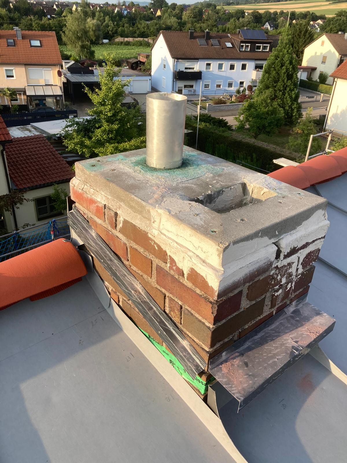

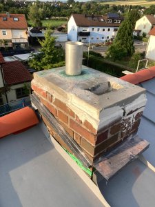

    Schönen Guten Tag zusammen,
    da ich mich mit dem Thema nicht wirklich auskennen, aber mir bekannt ist, dass Wasser nach unten fließt meine Frage an euch.
    Ist da üblich wie es im Bild verlängert wurde oder und nicht abgedichtet ist?
    Danke & Viele Grüße Hans
  2. #2 Fred Astair, 18.07.2025
    12.918
    6.748
    Wenn man eine durchgehende Wasserkühlung des Abgasrohrs haben will, ja.

    Hallo Fred,
    also eigentlich eine saubere Kappe und Abdichtung an der Naht?
    Danke & Grüße Hans
  4. #4 Fred Astair, 18.07.2025
    12.918
    6.748
    Am Rohr fehlt ein Kragen, der über eine Aufkantung am Blechdeckel greift und die Längendehnung des Schornsteins mitmacht, aber verhindert, dass Wasser am Rohr runterläuft.
    (Bin kein Blechklempner, darum fehlen mir die Fachbegriffe)

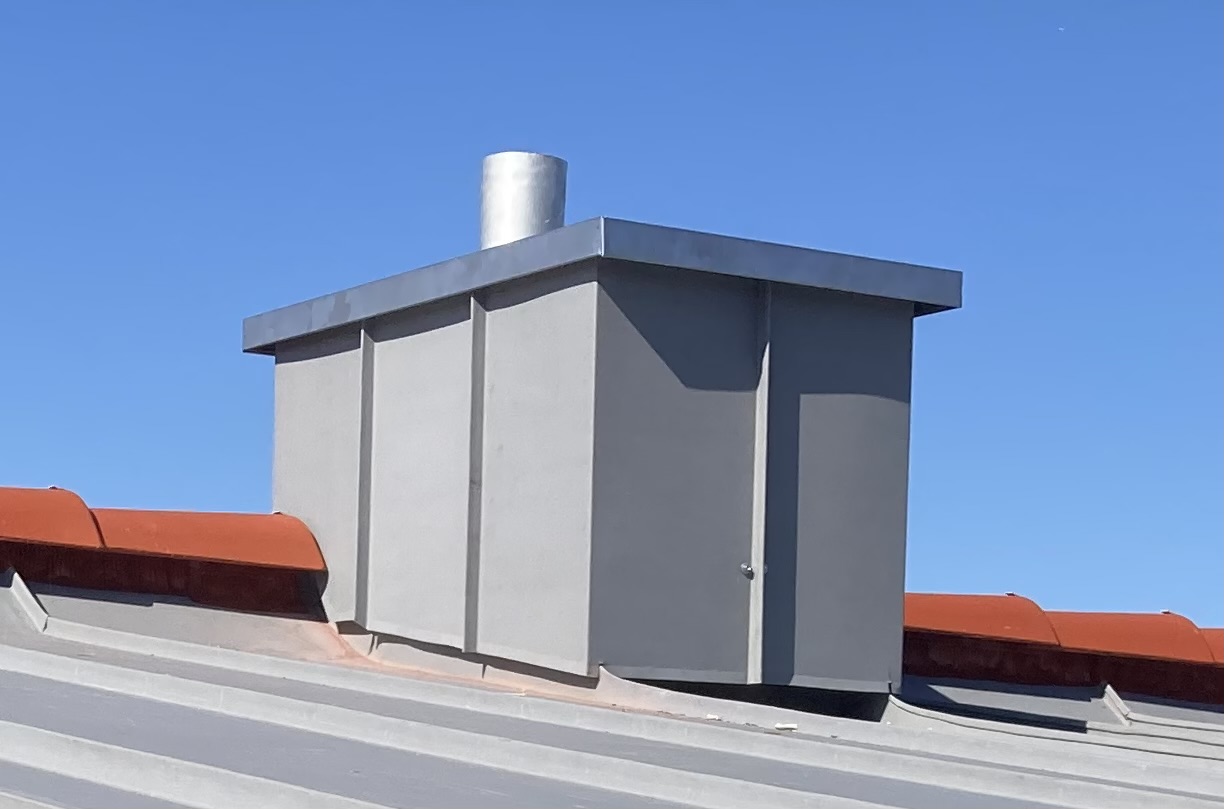

    Hallo Fred,
    also ich hab mir jetzt sowas überlegt.
    Das sollte ja dann passen.
    Finde ich eine saubere Lösung.
    Grüße Hans
  6. #6 Holzhaus61, 22.07.2025
    Holzhaus61
    Holzhaus61
    10.04.2023
    1.445
    647
    Nö!
    Ist Murks in jeder Hinsicht.
    Da gehört - wenn - eine Flachdachdurchführung drauf und dann der Kragen.
    Aber zunächst mal: was darf man sich unter "Verlängerung" vorstellen? Edelstahlrohr verlängert oder Rohr in den Schornstein reingesteckt, oder?
    Hans Bau gefällt das.

    Servus,
    ok, dort ist ein Rohr eingesteckt worden.
    Also eine gute Lösung somit, Rohr raus.
    Dann am Ende von dem Edelstahleinsatz, das Material außen entfernen sodass man einen Flansch aufstecken kann.
    Dann eine saubere Flachdachdurchführung auf den Schornstein dübel und Haube drüber und dann eine oben gezeigte Blende drüber?
    Danke für Informationen.

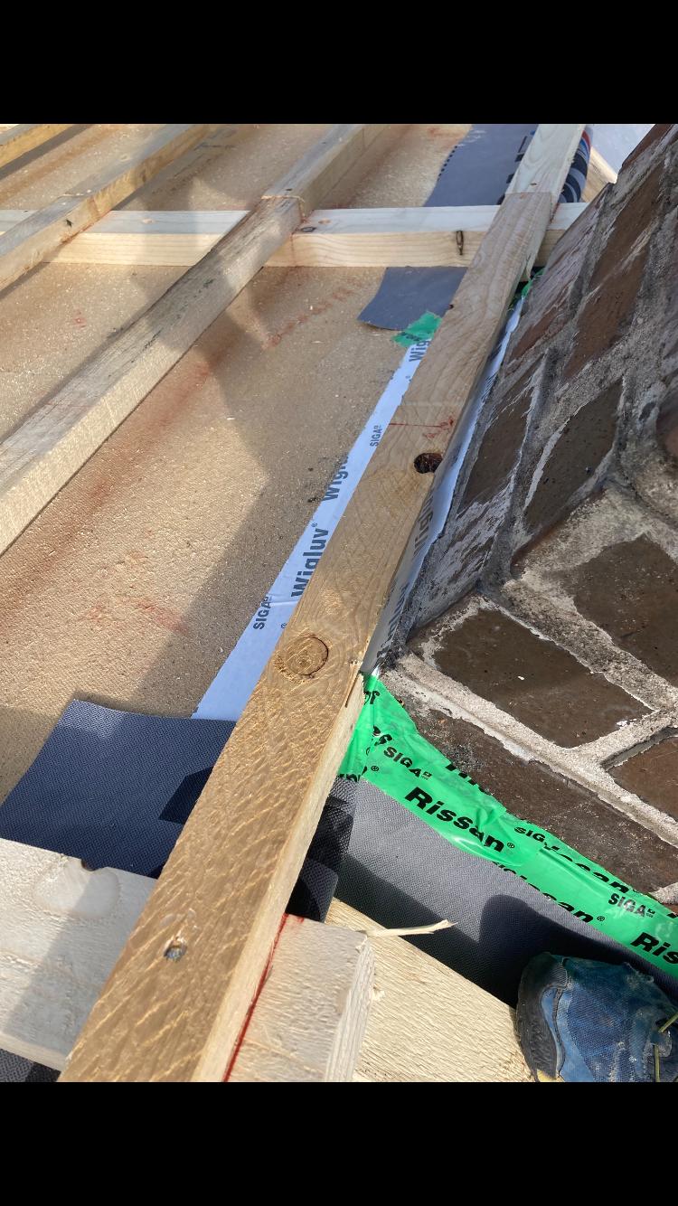

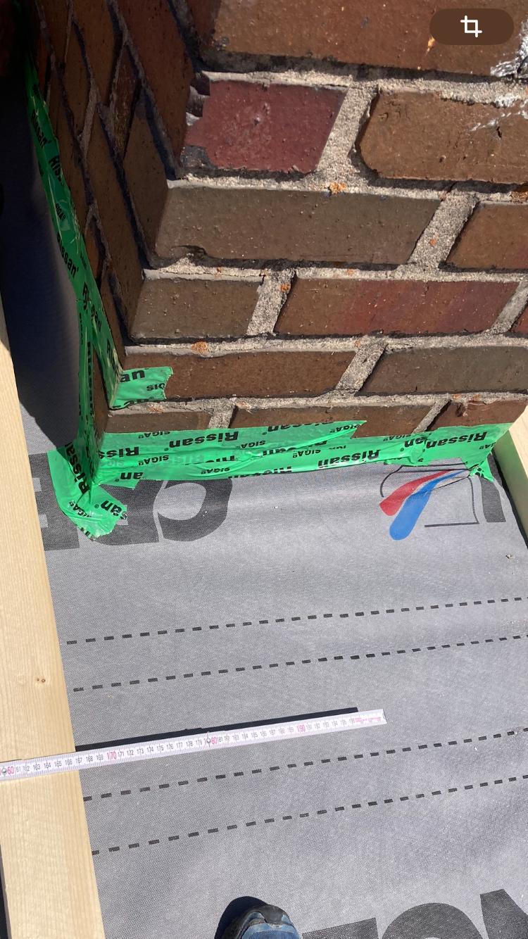

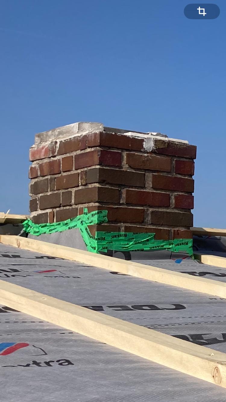

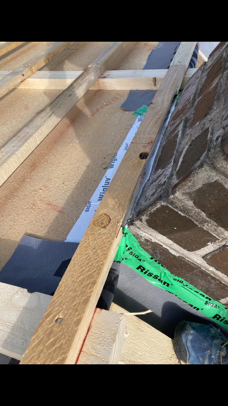

    Moin,
    wie folgt, Dachsanierung.
    In diesem Zuge wurde die Schornsteinabdeckung erneuert.
    Da sich durch die Aufsparrendämmung die Höhe verändert hatte, wurde mit dem Schornsteinfeger vereinbart, das Rohr zu verlängern.
    Dies hatte ich so dem Spengler weitergegeben.
    Der hat nun ein Rohr eingesteckt, nicht aufsteckt sondern ein.
    Im Anschluss kam wie im Bild zusehen die Haube drüber.
    Es ist eine Gasheizung verbaut, und eben ein Einsatz im Schornstein, aber schon Jahre.
    Die Abdeckung oben müsste ja dann auf die Haube drauf, sonst hätte ich ja das gleiche Problem wieder, oder liege ich falsch?
    Mich würde auch noch interessieren, wie der Anschluss zwischen Dämmung und Schornstein richtig auszusehen hat (falls jemand ein Bild dazu hätte wäre es sehr hilfreich).
    Danke schonmal für weitere Informationen?

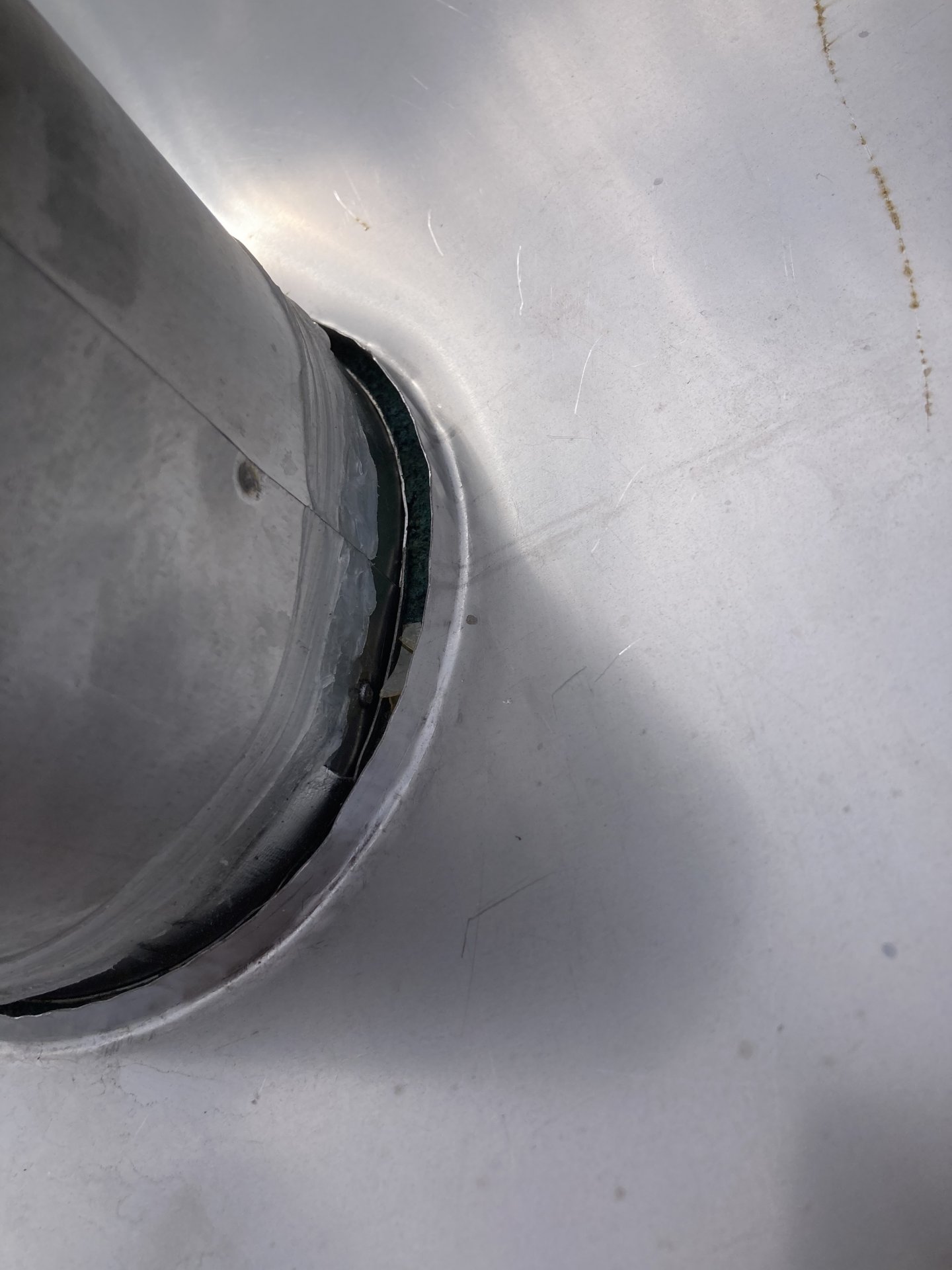

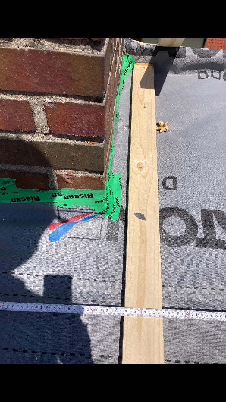

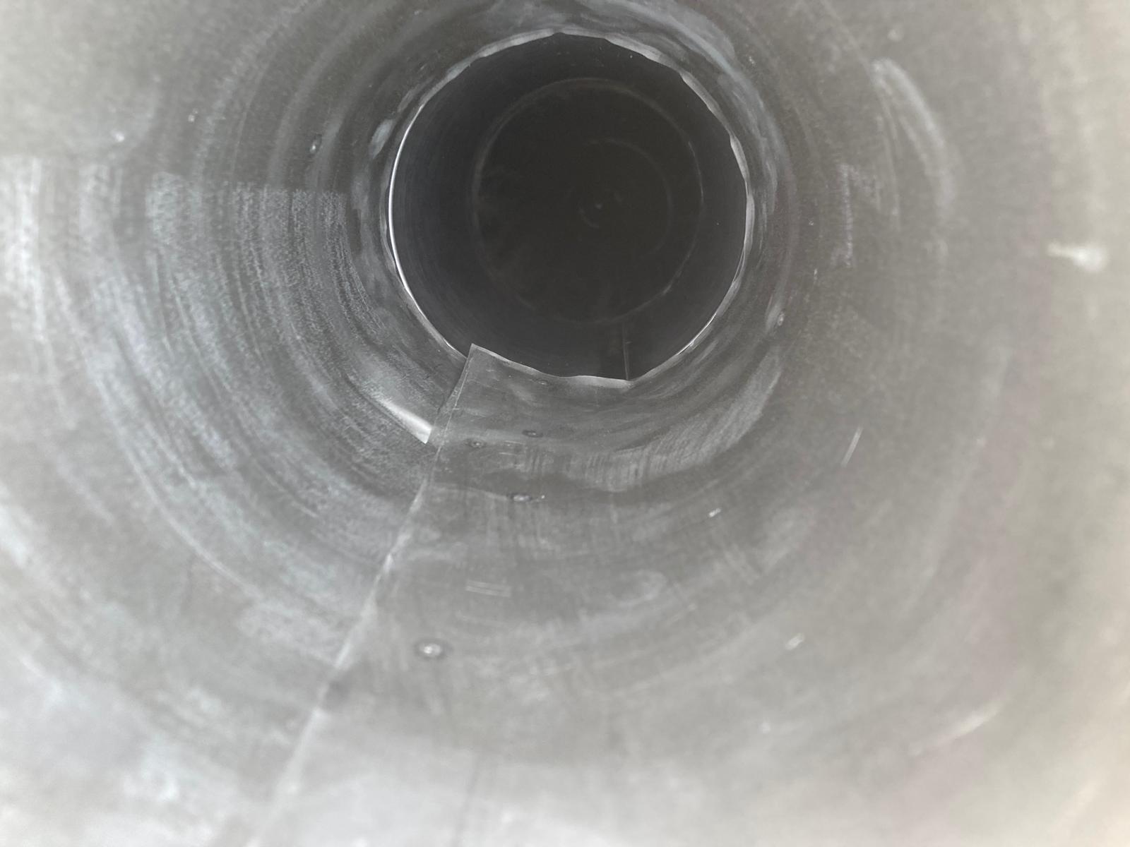

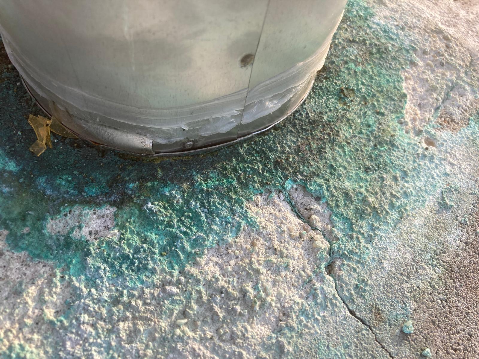

    Einmal Rohr von innen und außen:
    eb4313c4-a2c4-4f00-9077-ecdcdf180301.jpg 89175199-ee22-4af2-8469-0312ff8539ea.jpg
    Ohne Haube
    Abdichtung vor dem Einblechen:
    430aecdf-217f-470c-af16-adb5ba97c49c.jpg bd8309b1-6ead-4f52-bf6e-96b3399a15f1.jpg 13843809-d590-4e2e-9be9-ef3f90af4d51.jpg 69324925-3ea5-42b2-9b26-b1fcc3b93961.jpg
    Danke für Eure Infos.
    Beste Grüße Hans

    Hmh, also wenn Dein Schorni das so abgenommen hat, dann bezeichne ich den mal als schmerzbefreit.
    So ein Edelstahlschornsteinrohr hat eine AbZ. Da steht dann auch genau drin, wie was und wo etwas zu machen ist. So ein angefrickel wird mit Sicherheit nicht toleriert, sprich AbZ erloschen.
    Dämmung außen: es gibt welche, da brauchste keine, dann gibt es welche, ja, da brauchste eine. Und dann kommt noch der Schorni und sagt interessiert mich alles nicht, ich will das aber so haben.
    Hat sich das denn der Halbgott in schwarz mal angesehen?

    Angeschaut hat er das nicht, ich hatte ihn am Telefon.
    Da mich interessiert hat ob Haube sinnvoll oder nicht.
    Verlängerung kam, aufgrund der Aufsparrendämmung.
    Also ich werden den Spengler nach dem Urlaub nochmal da haben, und die Fehler mit Ihm durchsprechen.
    Ist die Abdichtung so ausreichend für die nächsten Jahrzehnte?
    Danke & Grüße Hans
