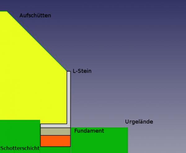

    Mein Baugrundstück fällt stark ab. Daher will ich es nach hintenraus begradigen. (Nur Garten, Keine Strasse oder ähnliches)
    Dafür will ich L-Steine benutzten.
    Im Bebauungsplan steht drin Maximale Höhe 1,5m. Der Höhenunterschied beträgt 3m den Rest will ich 45° anböschen.
    Zur Zeit ist geplant das ich Schotter Fundament und dann L-Stein setzt.
    Jetzt zu meiner Frage, wie Tief soll Schotter schicht und Fundament werden?
    Und muss ich den Lehmboden unter dem Schotter auch noch verdichten abrütteln?
    Viel dank & beste Grüße
    Roberto

    Also 1,50 + 1,50 getrickst = 3m hoch
    Mal so als Ansatz: statisch kann mal das als 2,50 m netto L-Stein-Wand betrachten, so viel Erddruck spart die weggelassene Ecke nicht.
    Schon ein bischen hoch.
    -> falsche Frage gestellt.
    Nämlich: funktioniert das noch mit "normalen" 2,00 m L-Steinen?
    Wie tief müssen die L-Steine eingegraben sein?
    Wie breit muss der Unterbau sein?
    Kann man Lehmboden überhaupt verdichten ...
    Wie viel darf die Konstruktion wandern/sich schief stellen?
    Was kommt weiter dahinter? Fällt das Gelände weiter? -> noch tiefer setzen.
    Wenn du das gerade planst, hast du sicherlich zumindest die Musterstatiken der Hersteller berücksichtigt. Und nach obigem Lastfall gesehen.
    Wer führt das aus? Eigenleistung?
    Ist das Grenzständig? Kann man auf dem Nachbargrundstück gründen?
    Womit wird verfüllt?

    Die L-Steine Stehen auf der Grenze.
    Verfühlt wird mit Lehmboden.
    Wie viel unterbau muss ich da verwenden das ist die Frage die ich mir selber stelle.
    Ja das wird in Eigenleistung gemacht.
    Meine Bisherige Informationen decken sich überein mit dem angaben vom hersteller der L-Steine

    Auch dies hier:
    Die genaue Fundamenttiefe muss entsprechend den örtlichen Gegebenheiten festgelegt werden.
    Und es steht doch auf diesem Bild drauf. Jeder Hersteller hat etwas unterschiedliche Angaben.
    Nur der Lastfall 3b ist nicht angegeben (Böschung über 33,7°!).
    Irgendwo steht was von Sonderfall, ggf. örtliche Schubsicherunge gegen Gleiten und idR ist ein Überstand/hangseitiger Sporn wegen Bodenpressung/Grundbruch erforderlich. Fällt das Gelände luftseitig dann muss eh tiefer gegründet werden. Steht auch irgendwo. (mal ein paar weitere abgoogeln).
    Wenn sich alle deine Infos mit denen vom Hersteller decken, dann sind keine Fragen offen.
    -> reicht an Infos. Das ist keine private Garteneinfriedung mehr. Je nach Neigung des Geländes, Bodenbeschaffenheit kann das auch ins Auge gehen.
    -> Sachverstand vor Ort einholen mit Ortstermin und den Löcher in den Bauch fragen. Der kann sich das dann wenigstens ansehen und einschätzen. Und jetzt nicht anfangen Fotos zuzusenden...
