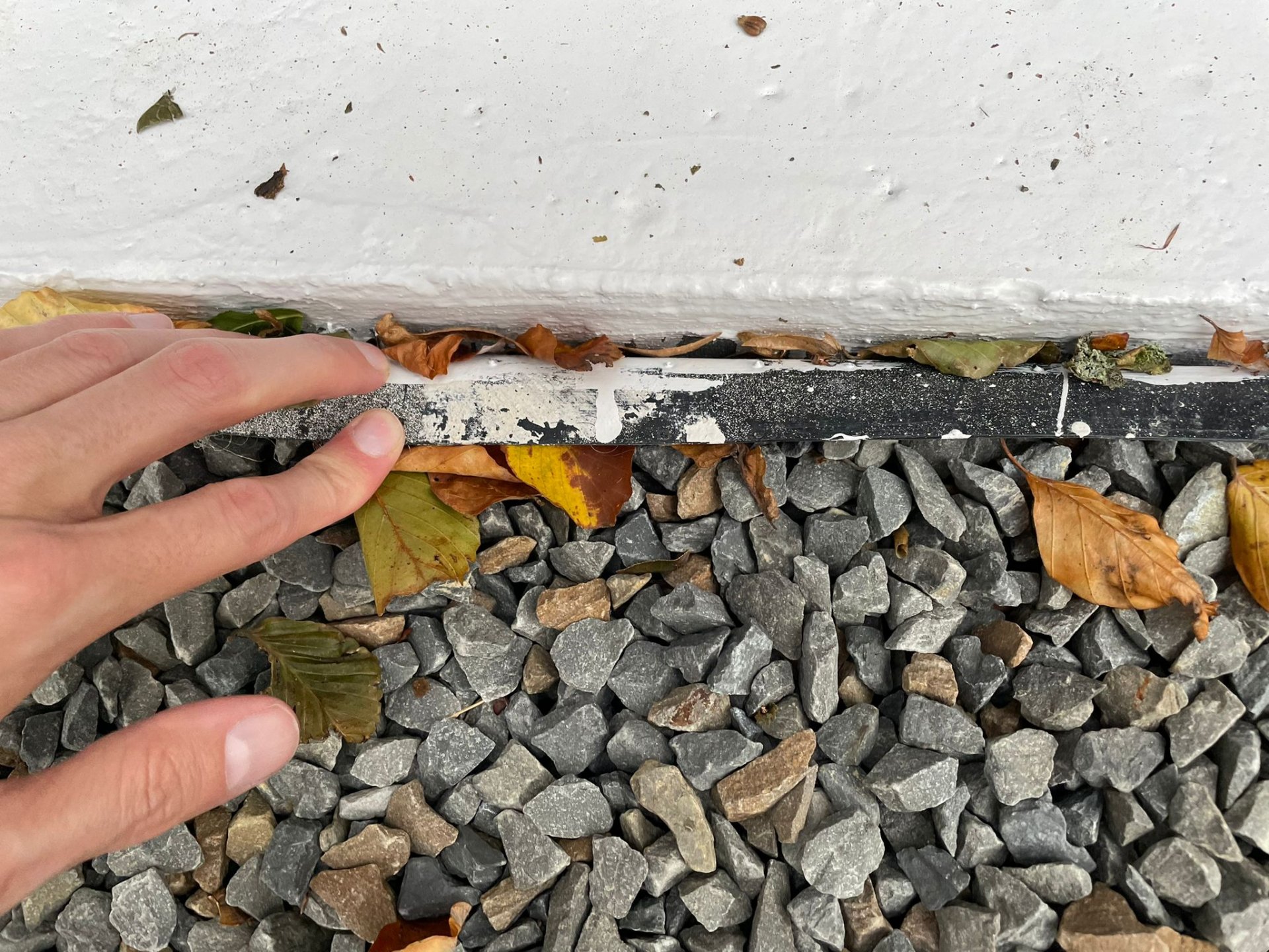

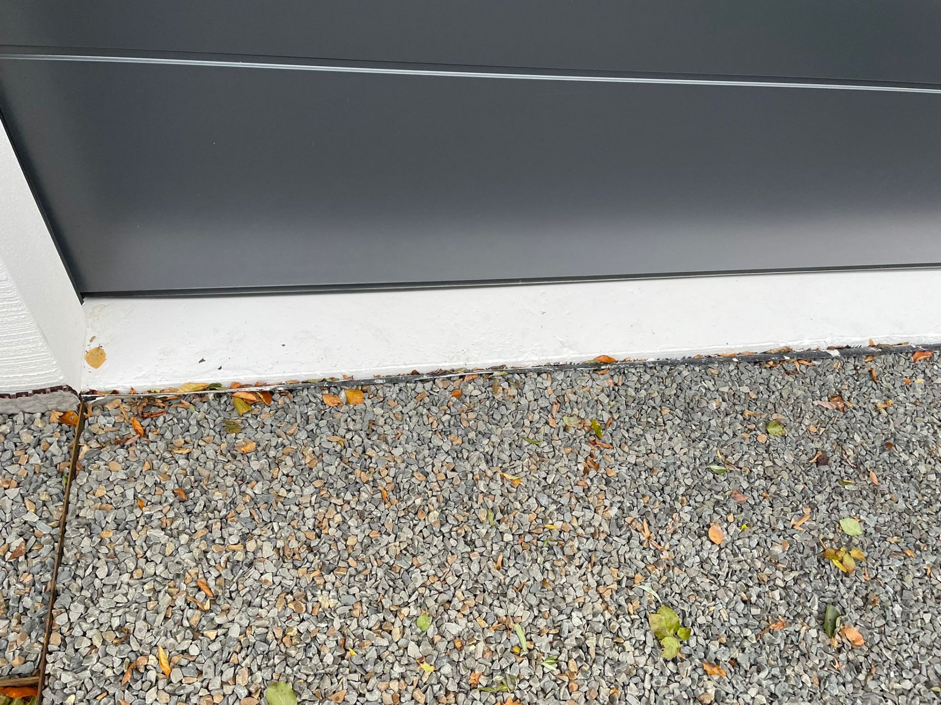

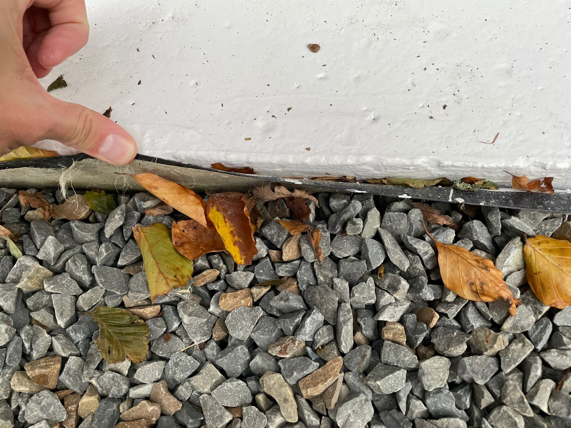

    nächste knifflige Sache bei unserem Hausbau:
    Unsere Garagenbodenplatte ragt unter dem Garagentor heraus. Die Betonplatte ist mit einer Epoxidharz-Beschichtung 3-fach versiegelt worden (wasserfest). Diese hat die gleiche Farbe, wie unsere Fassade, damit es nicht total bescheuert aussieht.
    Die Einfahrt selbst ist geschottert. Jetzt überlege ich, wie man die (insbesondere Stirnseite) der versiegelten Bodenplatte vor dem scharfkantigen Schotter am besten schützt. Derzeit ist zwar eine Plastiknoppenbahn noch zwischen Schotter und der Bodenplatte, aber die muss noch etwas zurückgeschnitten werden (siehe Fotos).
    Einen Edelstahlwinkel wollte ich jetzt nicht auf die Kante schrauben. Zum einen sähe das wieder dämlich aus und zum anderen erschwert das ein Ablaufen des Wassers, was sich vor dem Tor auf der Bodenplatte sammelt. Oder ist das trotzdem die einzig haltbare Lösung?
    Habt ihr Ideen, wie ich das Problem sonst lösen könnte? Hatte schon überlegt, ob ich an die Stirnseite ein Gummiprofil klebe, dass ein paar mm Unterhalb von OKFF der Bodenplatte ist und vielleicht 5-10mm dick ist. Das würde den Schotter etwas auf Abstand halten und wäre eigentlich nicht zu sehen... Oder ist das totaler Murks?

    Wenn der scharfkantige Schotter stört, kann man ihn durch Betonsteine ersetzen und das Problem ist beseitigt.
    Diese Steine gibt es auch in Versionen, die ein Versickern des Regenwassers erlauben.
