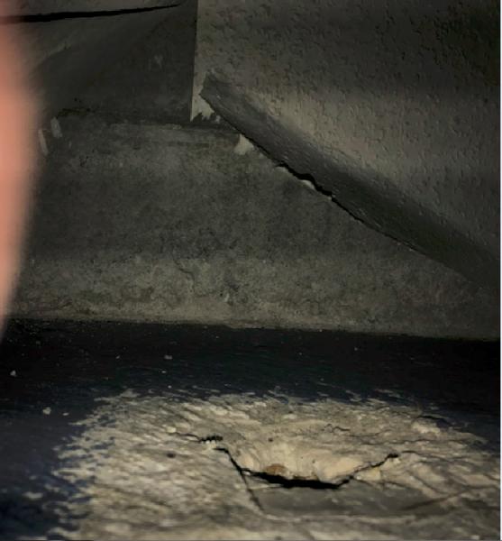

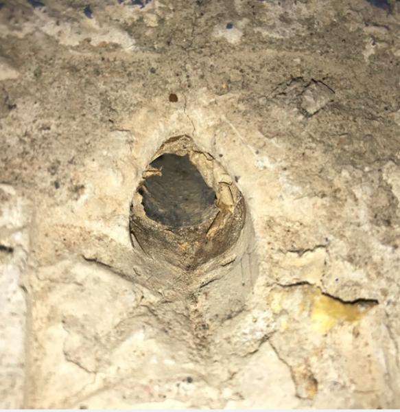

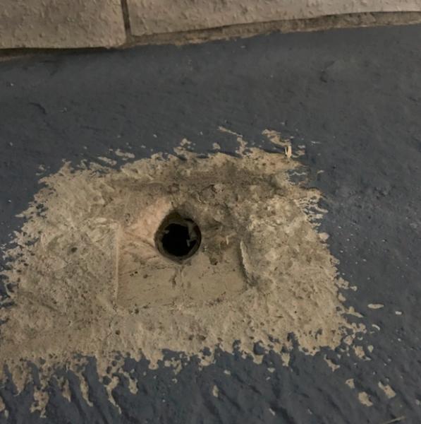

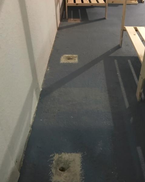

    Hallo Forengemeinde,
    nachdem ich seit einer ganzen Weile hier mitlese und schon viel interessantes über alle möglichen Themen erfahren habe, habe ich eine eigene Frage an euch. Das Thema beschäftigt mit schon länger, seit unserem Hauskauf, aber ich komme nicht weiter.
    Wir haben ein RMH aus dem Jahr 2000 gekauft mit Keller. In der Bodenplatte des Keller sind an einer Wand zum Nachbarn, also keine echte Aussenwand, ca. 20 cm von der Wand entfernt im Abstand von ca. 1 m schräg Löcher Richtung Wand gebohrt. Diese Löcher haben einen Durchmesser von ungefähr 2 cm und sind gnaze 32 cm tief! Der Bohrwinkel beträgt in etwa 45 Grad. Die Löcher sind außen mit einem braunen Papier ausgekleidet, zusätzlich ist eine Art Metalhülse in den Löchern zu erkennen.
    Der Keller ist furz trocken, sogar tapeziert, der Boden mit Kellerfarbe gestrichen. Aussparungen sind nur im Bereich der Löcher. Ich frage mich wirklich, was das für Löcher sein können und warum sie nicht verschlossen wurden und ob ich dies nachholen sollte. Keiner der Nachbarn weiß etwas über Wasserschäden in der Vergangenheit oder wo diese Löcher her kommen. Kein anderer hat diese im Keller, in der ganzen Häuserreihe nicht. Der Vorbesitzer meinte, das war schon, er hätte sich nie Gedanken darüber gemacht. Der Erstbesitzer ist nicht mehr greifbar - aus Deutschland ausgewandert oder so. Der Sachverständige, mit dem wir durch Haus waren vor dem Kauf, hat diesen Löchern keine große Beachtung geschenkt. Der damalige Bauträger hat keine Unterlagen mehr, z.B. Übergabeprotokoll, aus dem man was entnehmen könnte.
    Der Keller wurde laut Nachbar aus WU Ortbeton gebaut, wegen Problemen mit Grundwasser (ca. 5m unter Straßenniveau). Unterlagen darüber hat niemand mehr. Fotos aus der Bauphase auch nicht. Komisch, das ich der einzige bin, den sowas interessiert, einige andere sind auch nicht Erstbesitzer.
    Mir kam in den Sinn, dass evtl. eine Verpressung mittels Injektion gemacht worden sein könnte, allerdings sind die Löcher in allen gefundenen Beschreibungen wesentlich dichter beieinander.
    Vielleicht kann hier ein bisschen Licht ins dunkle gebracht werden, ob
    - ich mir Sorgen machen sollte wegen der Löcher
    - die Löcher verschlossen werden sollten (selber machen oder besser Fachfirma?)
    - wofür die Löcher wohl benötigt wurden
    Bilder sagen mehr als 1000 Worte... Deshalb angehängt.

    ist der Abstand der Löcher gleichmäßig?

    wie erkennst du ob die Löcher außen mit braunem Papier ausgekleidet sind.
    Bei 30cm tiefe?

    Der Abstand ist nicht ganz gleichmäßig, ich komme gerade ohen Regalerücken an 5 Löcher dran, da ist der Abstand zwischen 85 und 105 cm, jeweils 15 - 18 cm von der Wand entfernt.

    Gute Frage. Auf dem zweiten Bild sehe ich, dass dieses Papier aus dem Loch rausschaut und aussen gewickelt zu sein scheint. Auch die Metallhülse ist zu sehen. Insofern sieht man nur 2 cm Papier, dann kommt ja schon das Metall. Wie weit das reingeht und wie es im Loch aussieht - keine Ahnung. Ich habe in mehrere Löcher eine dünne Stange hinein gesteckt und dann gemessen.

    Die Beschichtung geht ja nicht ganz bis zu den Löchern.
    Da wird wohl so eine Art Platte draufgestanden sein, die durch die Bohrung gehalten wurde.
    Dann wurde beschichtet und dann die Platte wieder weg und Loch offen gelassen worden.
    Aber warum?
    Ich überlege weiter :-)

    Frag mal bei den Nachbarn ob die auch eine Bodenbeschichtung haben.
    Sollten die keine haben, hat es der Vorbesitzer gemacht.
    Theorie:
    Boden ohne Beschichtung. Vorbesitzer befestigt was am Boden.
    Ihm fällt ein, dass er den Boden beschichten möchte und tut dies.
    Nun hat er Fehlstellen bei den Befestigungspunkten.
  10. #10 Fabsen007, 15.01.2017

    bei den schrägen Löchern hat sich jemand was dabei gedacht.
    Unter der Wand wird ein Streifenfundament sein, an das er mit den langen Löchern reinkam.
    Hätte er die langen Löcher senkrecht gemacht, wäre die WU Konstruktion kaputt.
    Also schräg um im WU zu bleiben.
    Er musste aber scheinbar auch einen Abstand zur Wand einhalten, sonst hätte er nahe der Wand
    senkrecht bohren können.
    Wirklich myteriös das ganze. Aber wenn man die Lösung kennt, vermutlich ganz simpel :-)

    Wenn alles trocken ist, kannst Du das selber machen.

    Danke, Fred Astair! Welchen Baustoff nimmt man dafür, Beton, (Schnell-)Estrich, Zement? Habe mal woanders was von einer 2-Komponenten Masse gelesen. :think
  16. #16 Fred Astair, 19.01.2017
    12.441
    6.340
    Bei der geringen Menge und noch kleinerer Oberfläche kannst Du eigentlich alles außer Gips nehmen.
    Wenn Du nichts Passendes da hast, hol einfach ein Eimerchen Blitzzement vom Baustoffhandel.
