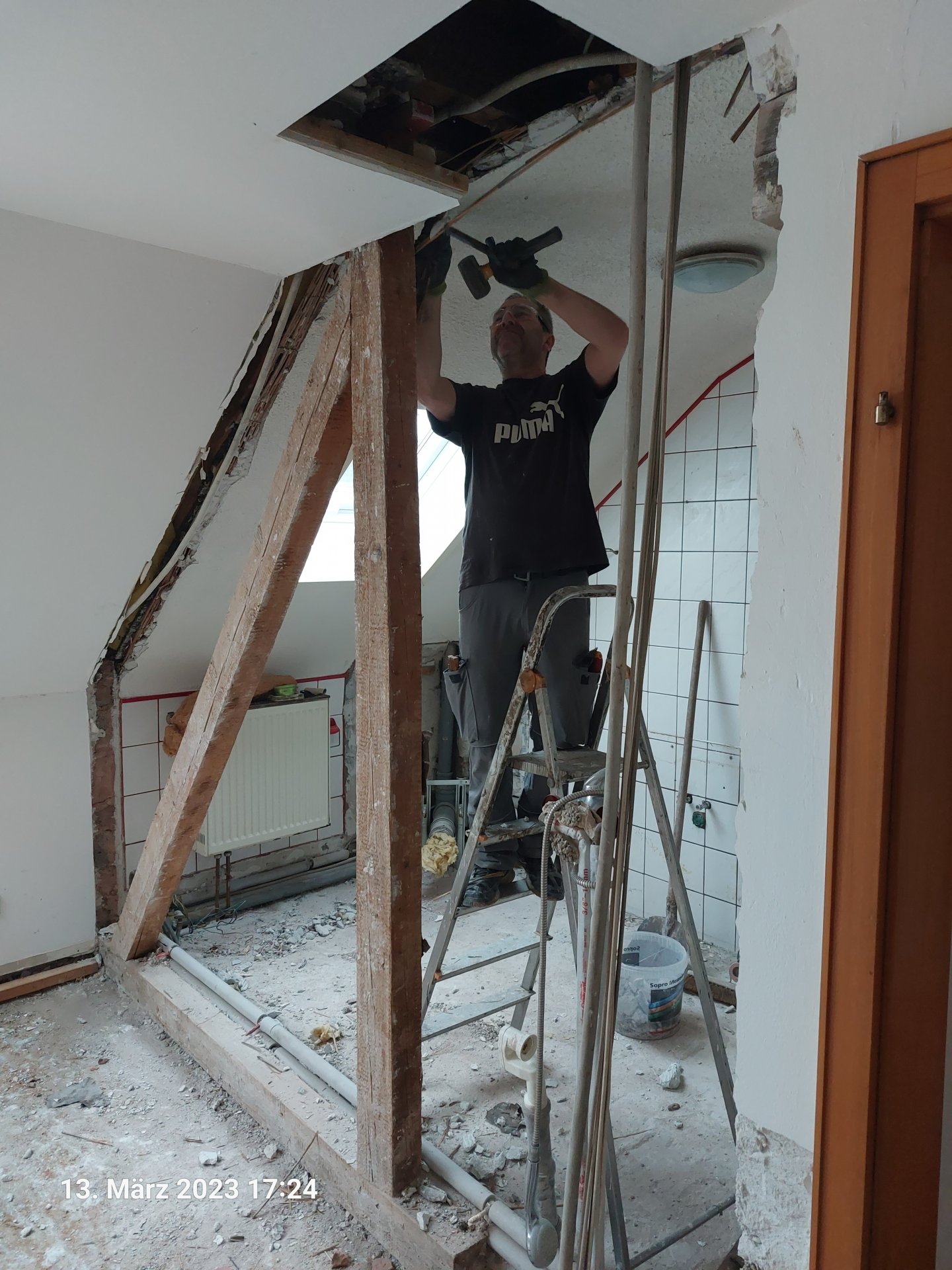

    Wir sind gerade dabei, einen Altbau von 1964 zu sanieren. Um Platz im neuen Bad zu schaffen, wollten wir eine Wand entfernen (11,5 cm). Dabei kam eine Holzkonstruktion zum Vorschein, die die Mittelpfette abstützt. Die senkrechte Stütze direkt unter der Pfette stört uns nicht und kann bleiben bzw würden wir neu machen.
    Allerdings würde der Schrägbalken stark im Weg stehen.
    Daher würde ich gerne wissen, ob wir mit großen Problemen zu rechnen hätten, wenn wir den Schrägbalken entfernen würden.
    Anbei noch ein Foto des vermeintlichen Übeltäters.
    Vielen Dank und weiter so :)

    Ja! Der sorgt nämlich dafür, dass die Schwelle und der Stiel zueinander im rechten Winkel bleiben.

    Hallo VollNormal,
    Vielen Dank für deine schnelle Antwort :)
    Unser Plan wäre es, die gesamte Konstruktion zu entfernen und eine neue Stütze senkrecht an der gleichen Stelle einzusetzen. Damit eine Verschiebung in Querrichtung verhindert wird, wollten wir die neue Stütze unten mit einem vorhandenen Eisenträger verschweißen.
    Könnte dies unser Problem lösen?

    Das solltest du die Tragwerksplanerin aka Statikerin fragen, die das Objekt vor Ort in Augenschein nimmt. Ohne Kenntnis der Einbausituation und umgebenden statischen Systems kann man da keine sinnvolle Aussage treffen.
    Nur so viel: auch eine verschweißte Stahlkonstruktion braucht ein Element zur diagonalen Aussteifung. Sonst klappt die bei ausreichender Belastung genauso zusammen, wie zwei lose aufeinander gestellte Streichhölzer.
