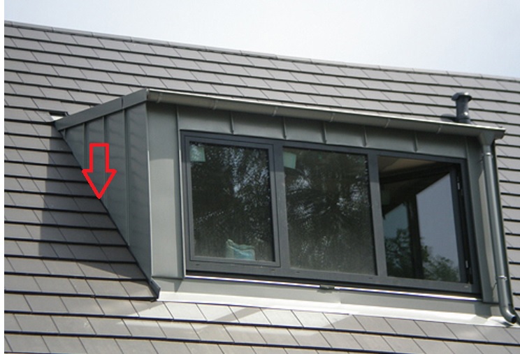

    wir haben vor einem Jahr ein 2 Parteien Haus sanieren lassen. Die obere Wohnung hat zum Teil schräge Decken.
    Fertigstellung war Frühling 2018 und jetzt im ersten Winter gibt es bereits die ersten Probleme mit Schimmel und Feuchtigkeit (im Bereich des Schrägdaches - genau beim Übergang Schräge zur Mauer). Das Dach an sich ist dicht, jedoch genau am Übergang bilden sich jeden Tag in der Früh große Feuchtigkeitsflecken mit Schimmel.

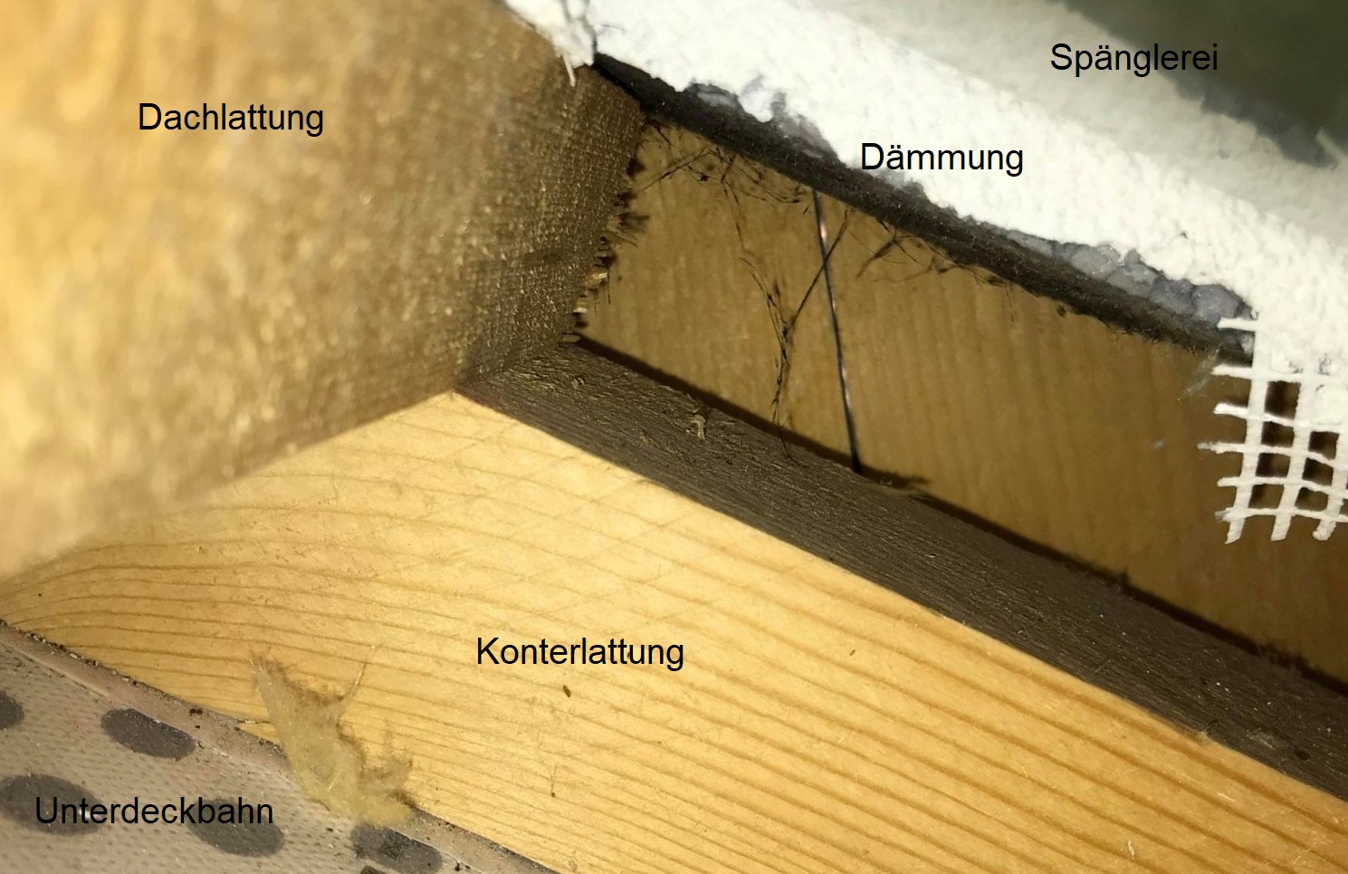

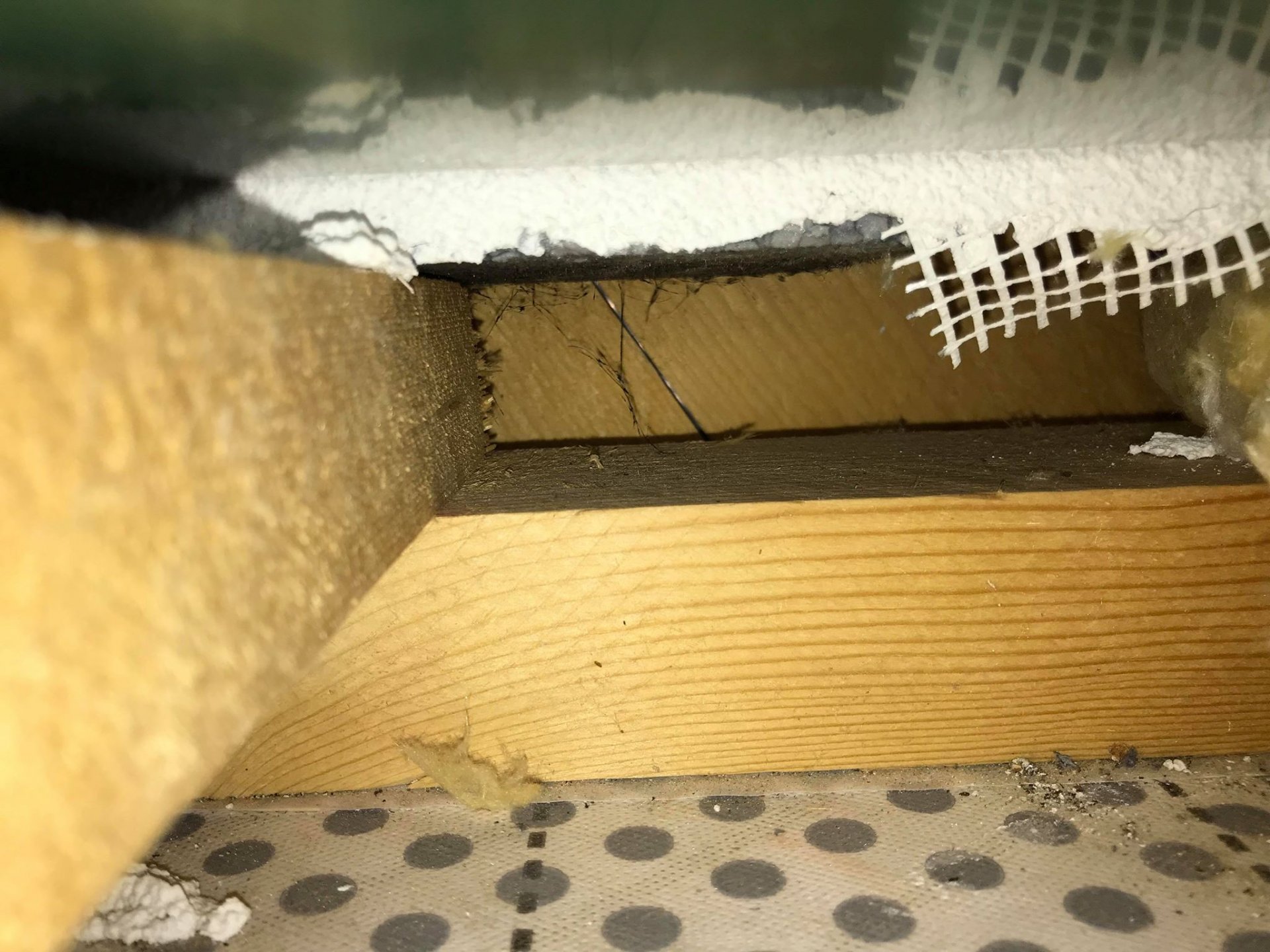

    Für mich sieht es stark nach einem Fehler in der Dampfbremse, bzw. in der Isolierung aus. Habe jetzt mal die erste Bahn der Dachziegel hin zur Mauer abgedeckt und ein Foto gemacht (anbei). Für mich sieht es so aus, als ob die Isolierung schlampig ausgeführt wurde und einfach auf die Querlattung aufgesetzt wurde. Jedoch bin ich nur ein Laie, nun ist meine Frage, ob das Pfusch ist, oder richtig ausgeführt?

    Wir konntest Du denn das Foto machen, da müsste doch die Unterdeckbahn im Weg sein?
    Wieso kommt auf dem Foto der Putz von oben? Kannst Du mal ein Foto von weiter weg machen?

    Hierbei handelt es sich um die Außenmauer einer Dachgaube. Werde morgen (wennns wieder hell ist) ein Foto von weiter weg machen.
    Anbei nochmal ein Bild in der "richtigen Lage" und Beschriftung. Ich hab einfach die angrenzende Reihe der Dachziegel runtergeholt und rein fotografiert.

    Sorry, aber warum sollte oberhalb der Unterdeckbahn schon Dämmung sein?
    Die Dämmung ist doch in der Regel zwischen den Sparren, darunter dann die Dampfbremse, darunter Lattung und Gipskarton.

    Das ist die Dämmung von der Seitenwand der Dachgaube. Das Hauptproblem ist, dass es im Bereich der Dachgaube zu starker Feuchtigkeitsentwicklung und dadurch zu Schimmel kommt. Anbei ein Beispielbild wo beim Dach das Foto gemacht wurde.
