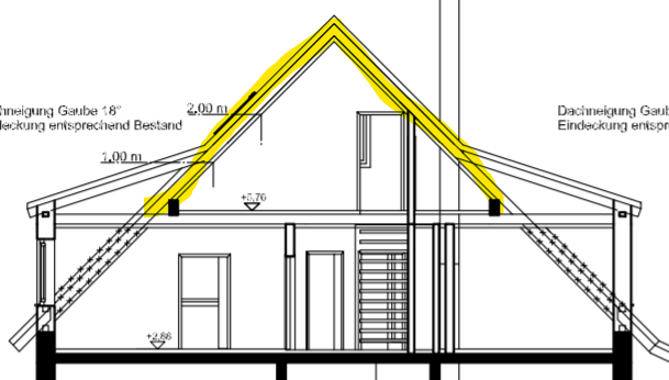

    Hier noch ein Bild zur Vorstellung. Es geht um die gelb markierte Fläche:

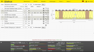

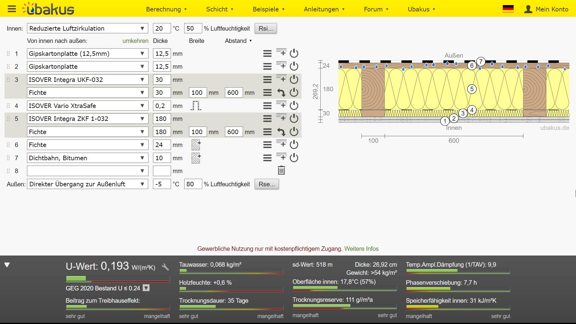

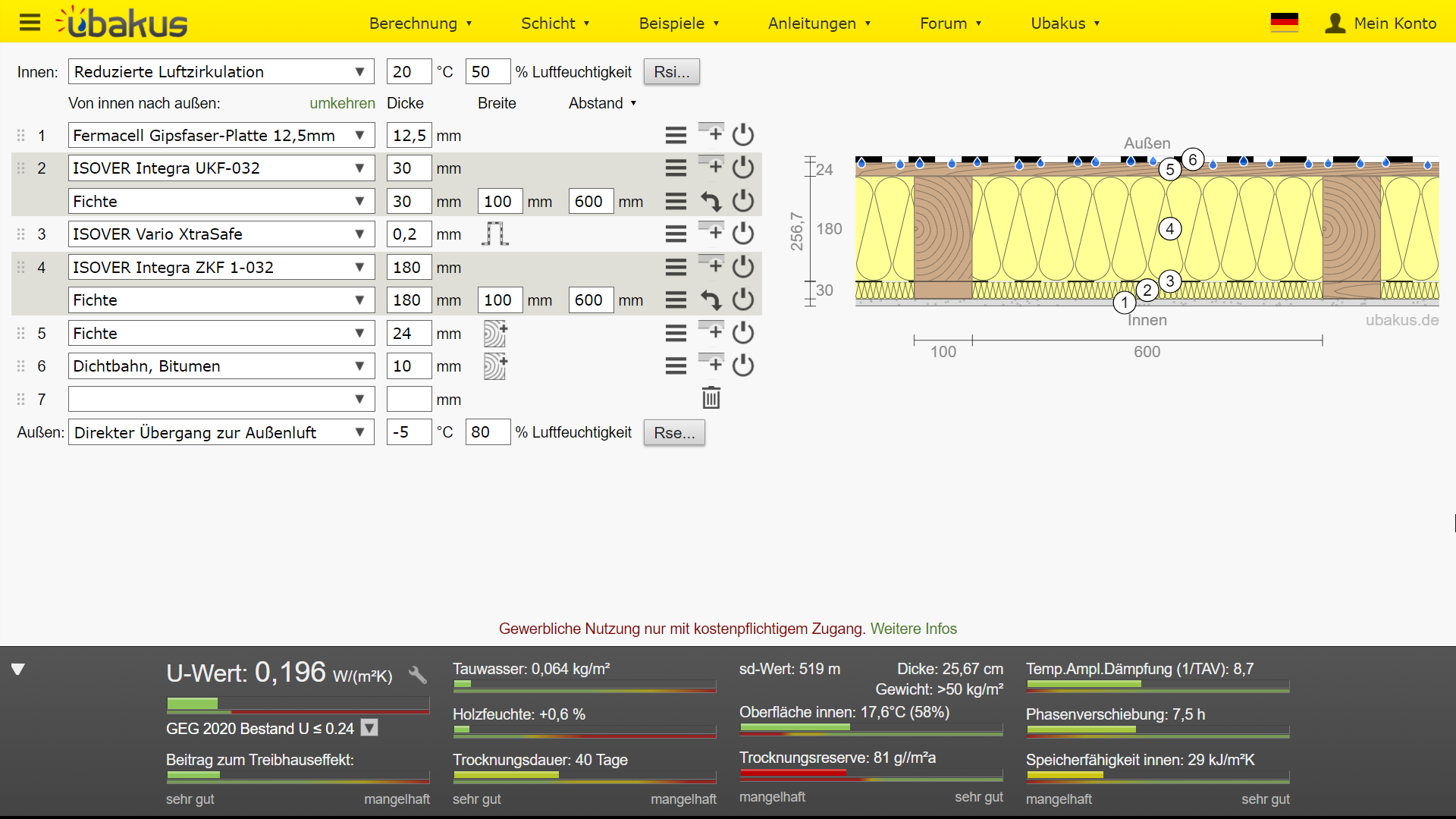

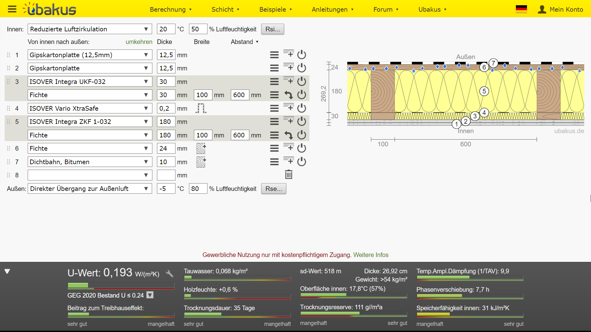

    Ich habe mal den U-Wert-Rechner angeworfen und erhalte ein ähnliches Ergebnis vieler Parameter.
    Die Trocknungsreserve ist allerdings viel schlechter (111 g/m²a bei GK und 81 bei Fermacell).
    Ist das jetzt ein KO? Laut DIN sollte bei Dächern da > 250 rauskommen, aber das schaffen beide ja nicht ...
    EDIT:
    Ok, Problem ist, dass die Lattung direkt über den Sparren liegt. Man kann das bei der kostenlosen Version vom U-Wert Rechner leider nicht ändern... Wenn ich die Lage versetze, komme ich bei Fermacell auch auf 100+
    ... oder die Bitumendachbahn wegnehme, dann passt alles wieder. Aber das geht halt leider nicht.
