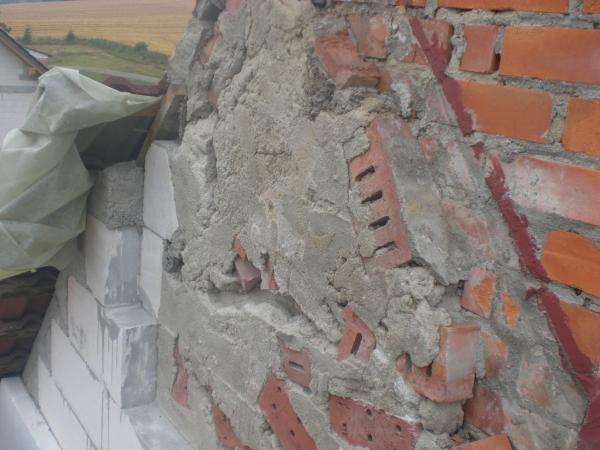

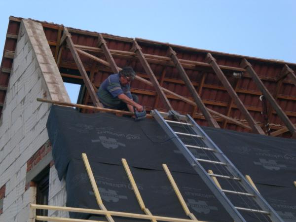

    Ich habe ein Frage an euch,Hintergrund ist wie folgt,wir haben vor 2 Jahren unser EW65B aussen mit Styropur (***** Speedy Wlg 040 80mm)gedämmt,da die Aussenwände schlampig gemauert wurden und viele Handgrosse Ritzen hatten.Die Aussendämmung erfüllt ihren Zweck wie sie soll,die Wäremebildkamera zeigt keinen Wäremaustritt,allerdings haben wir versäumt,als wir die Dachunterkontruktion neu gemacht haben,die Schräge der Aussenwand zu dämmen,das zeigt uns auch die Kamera.Es wurde vom Erbauer Beton als Schräge gegossen,in dem eine Dachlatte von 40x60mm eingelassen wurde.Dort ist auch eine Konterlatte aufgebracht.Dachschrägendämmung ist Knauf Klemmfilz 140mm Wlg 035
    Die Ytongsteine sind nicht schräg abgeschnitten wurden,deshalb der Beton.Dadurch zieht im Winter die Kälte so stark nach Innen,das die Dampfsperre innen am Wandabschluss kondesiert,auch die Wand und die Rigipsplatte innen sind bis zu 20cm in den Raum rein sehr kalt,deshalb soll nun nochmals das Dach aufgemacht werden um dort nachträglich zu dämmen.was nimmt man dort am besten?Styropur kleben,Dämmwolle kleben oder unter die Unterspannbahn klemmen?
    Muss ich die Unterspannbahn nochmal aufschneiden und die entsprechende Dämmung einbringen?

    Eine Möglichkeit wäre: alles aufschneiden und mit PUR-Dämmung versehen. Und da es nur 2,5 - 3 cm Konterlatte gibt wäre das halt die Lösung um möglichst viel Dämmung unterzubringen.
    3 cm dicke Platten könnt man da unterbringen, die Latten drücken sich entweder rein oder es wird halt minimal schief...
    Wäre mal so eine "ausdembauchheraus"-Überlegung...
    PUR ist halt viel besser als z.B. Mineralwolle vom Dämmwert

    Ja,die Konterlatten sind 30x50mm,du meinst z.b.PUR Schaum,mit Vlies-Beschichtung 30mm WLS 030?
    Die werden mit normaler Armierung aufgeklebt? Für das WDVS habe ich Hasit 505 benutzt,kann ich den verwenden?
    Wieviel sollte ich die Platte überstehen lassen zum Klemmfilz hin um Kältebrücken zu vermeiden?
