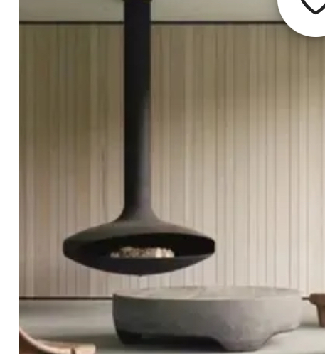

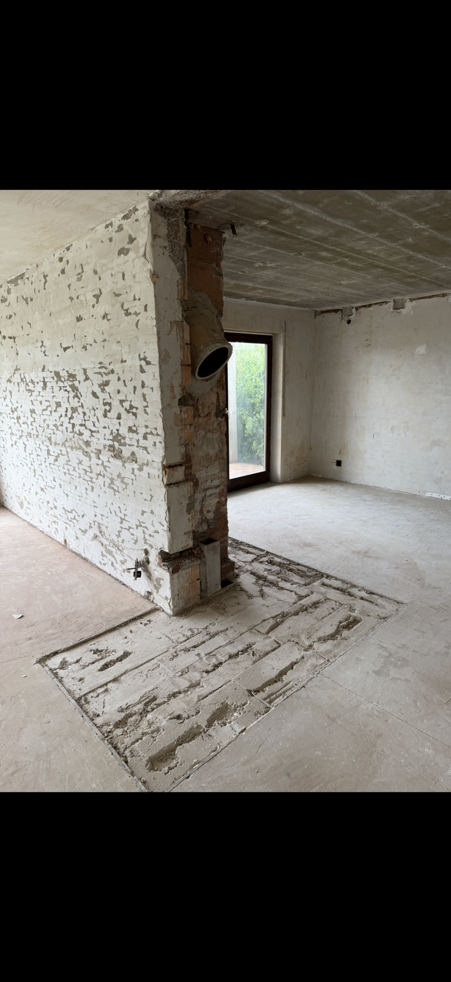

    Liebe Forumsmitglieder,
    Wir kernsanieren gerade einen Altbau, der einen Kamin hatte. Der Anschluss des Kaminrohr läuft schräg in Richtung Schornstein.
    Nun würden wir gerne einen schwebenden Kamin einbauen. Habt ihr eine Idee, ob es statisch möglich ist das Rohr eines sxhwebenden Kamin schräg an den Schornsteinanschluss zu führen (siehe Bild).
    herzliche Grüße
    Alex

    1. Sieht kacke aus
    2. Sind nur für senkrechte Anschlüsse vorgesehen
    3. Musst Du den Hersteller fragen und mit Deinem Schorni klären

    Ist das das Teil mit Bioethanol?
    Ansonsten, offene Feuerstelle, da würde mich mal die Zulassung interessieren...

    Genau - erste Anlaufstelle: Euer Bezirksschornsteinfegermeister. Weil der hat (seit geraumer Zeit) das letzte Wort (zumindest in D)!
    Alle anderen Recherchen sind ohne Freigabe vom Schorni leider nutzloses Bemühen ...
    Viel Erfolg!

    Nicht ganz! Deshalb die Frage nach dem Bioethanol-Teil. Da ist der Schornsteinfegermeister nämlich außen vor...

    Dann wäre die Frage nach dem Anschluss an den Schornstein aber obsolet. Insofern bleibt es beim Schorni und einer beschissenen Optik.

    Vielleicht weiß er es ja nicht besser? Hat nur das Bild gesehen und gesagt: geil, will ich haben. Und Du musst ja nicht jedem Deine Meinung aufzwingen, Geschmäcker sind ja gottseidank verschieden....

    In dem Fall zum Glück nicht. Da wir der TE auch so sehen, wenn er sich mal vorstellt, wo die Feuerstelle dann „schweben„ würde. Nicht weit weg vom Boden…

    Und Du meinst, so ein Abgasrohr kann man nicht kürzen? Im übrigen, geschätzt 50 cm, also nicht viel tiefer als mancher Kaminofen.
    Das Teil ist aber eh nen Ami und ich bezweifel mal, daß der sich um die IIBimSch gekümmert hat...Das wäre das Erste, wo ich mich drum kümmern würde, bevor ich dem Schorni auf den Sack gehe...
