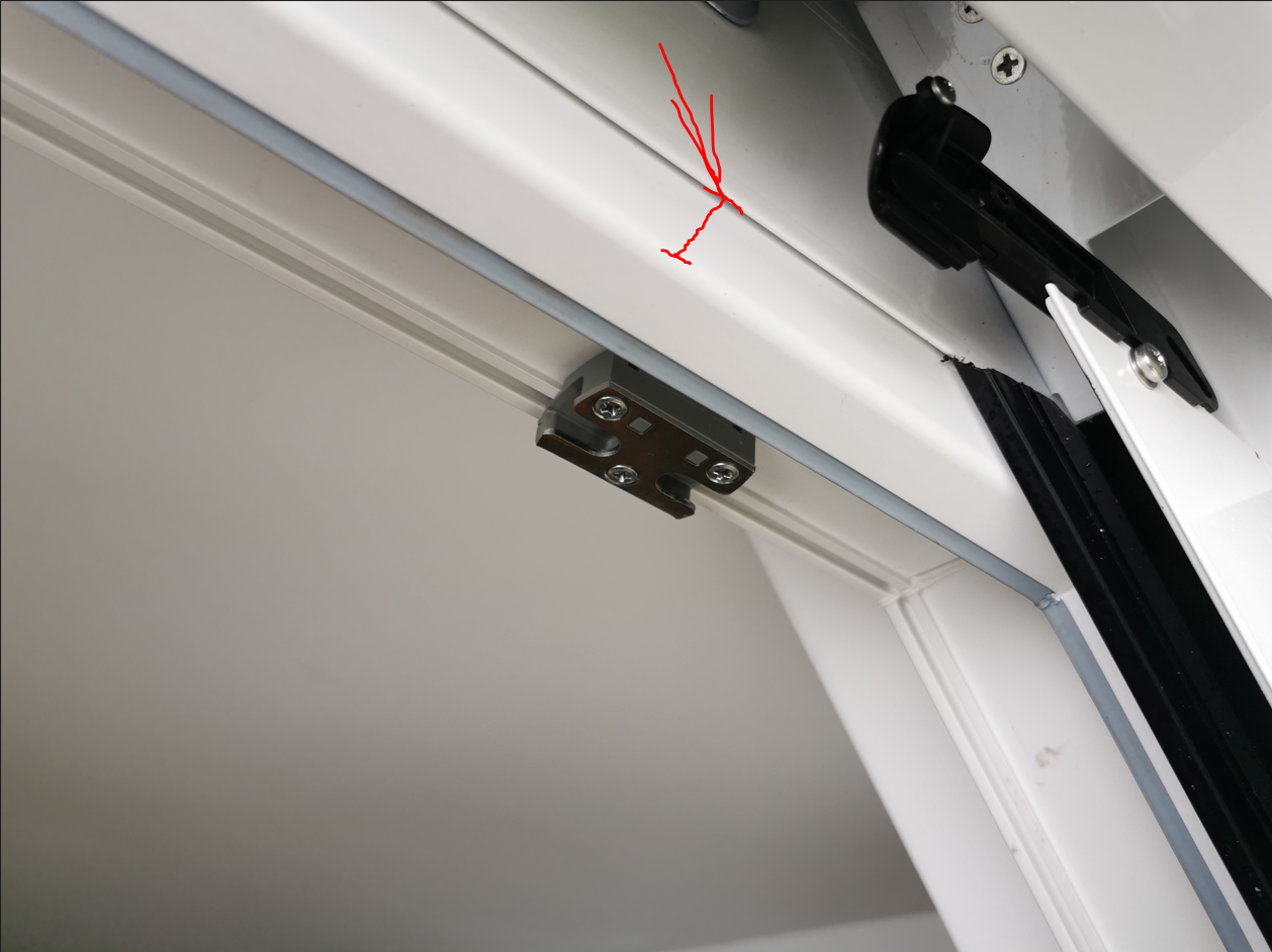

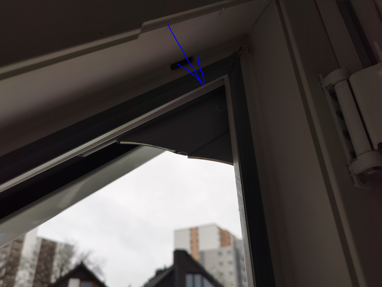

    Hallo zusammen, hier noch ein paar Bilder
    das Bild mit dem blauem Pfeil zeigt die Sicht von innen und oben: d.h. hier überlappt der Rollladen fast 2 cm das Fenster
    das Bild mit dem rotem Pfeil zeigt die Sicht von außen und unten d.h. hier ist noch ca. 3 cm Platz bis man an das Fenster ragt
    Verständlicher? Muss ich das akzeptieren? in den DIN Normen sind immer nur "nomrale" Rollladen beschrieben.

    Bitte mal 1 Foto Ganzes Fenster von außen mit Rollladenkasten und Führungen bei Rollladen Oben.
    Bitte mal 1 Foto Ganzes Fenster von außen mit Rollladenkasten und Führungen bei Rollladen Unten.

    Dein Text und die Bilder sagen einem nix. Leider kann man daraus nicht das Problem erkennen.
    Was sagt denn der Lieferant zu Deinen Bedenken?

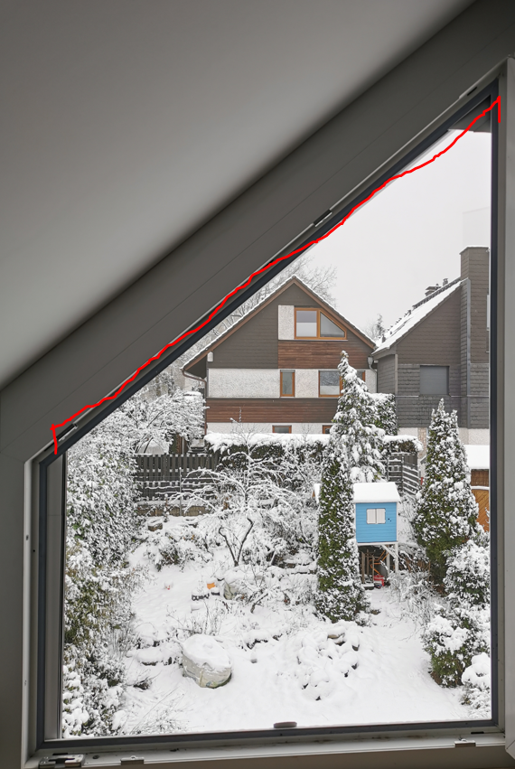

    Hallo zusammen, hier noch mal ein Bild von innen. von Außen kann ich es leider nicht fotografieren, weil es ein Dachfenster ist. :-)
    die rote Linie zeigt, den Rollladen. hier sieht man gut, dass um unteren Bereich der Rollladenkasten hinter dem Rahmen verschwindet und um oberen Bereich der Rollladenkasten sichtbar wird.
    die Frage ist, ob ich das akzeptieren muss oder ob das noch in den Toleranzen liegt.
    Danke für eure Einschätzung

    Seh nix.
    Vieleicht doch mal von Foto von außen versuchen:cool:
