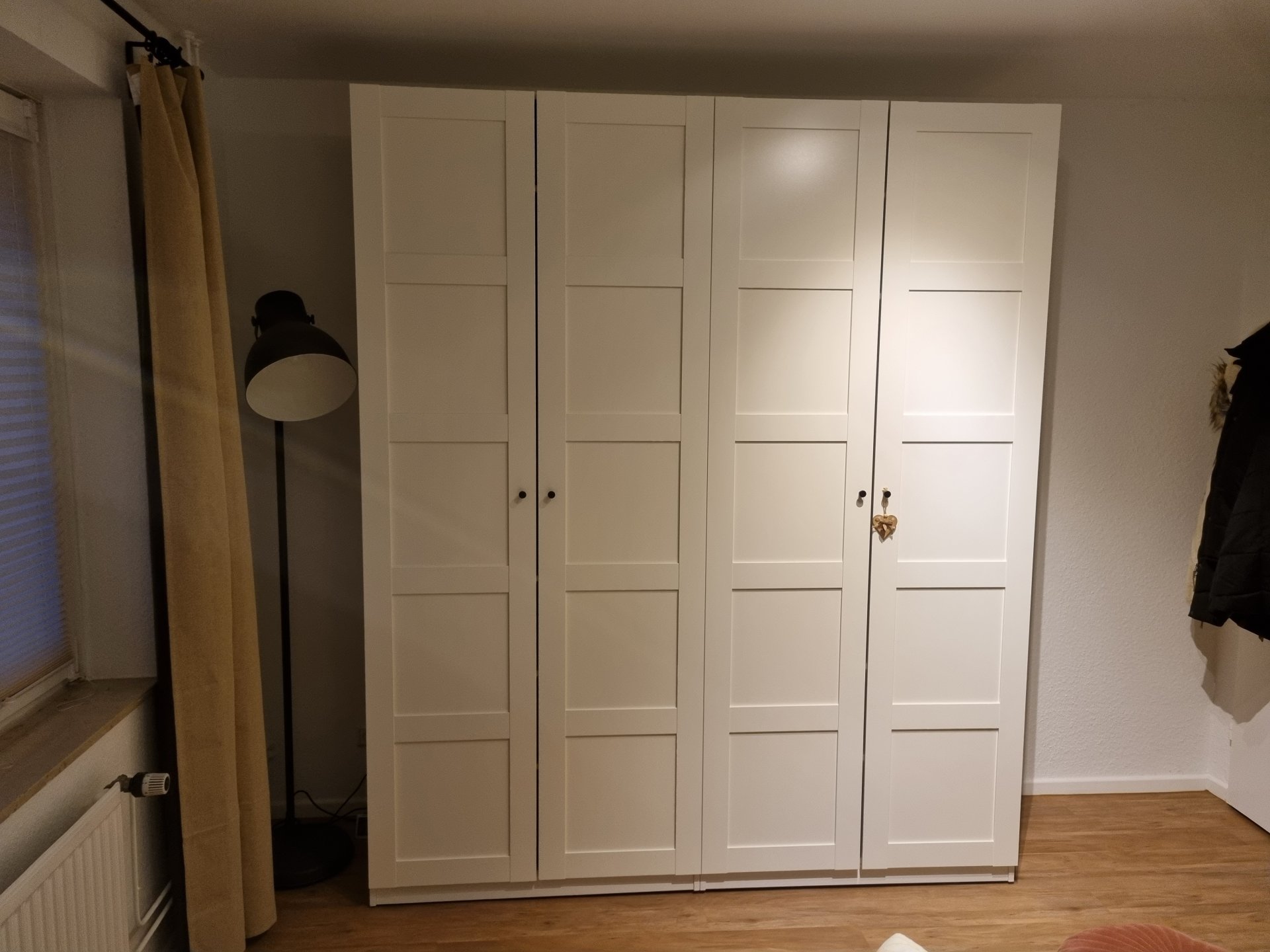

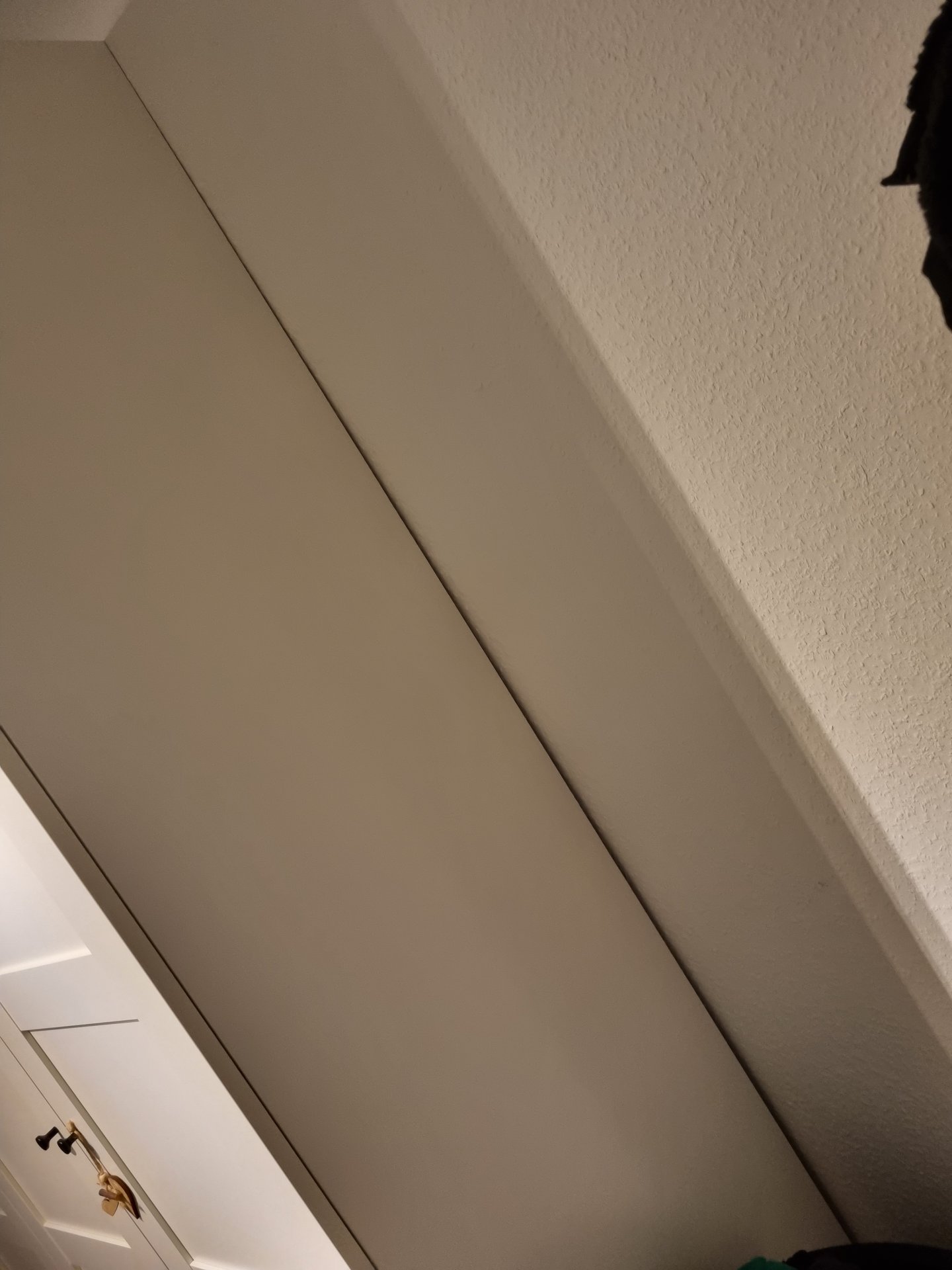

    Wir sind in einen gedämmten Altbau (Mietwohnung) (1970) gezogen. An eine Innenwand im Schlafzimmer habe ich einen großen Pax-Schrank gestellt. Dieser hat nun durch die Sicherung an der Wand nahezu keinen Wandabstand mehr. Im Nachhinein mache ich mir Gedanken ob dies die schlauste Idee war. Hinter der Innenwand befindet sich ein Gäste-Wc und eine Abstellkammer. Beide werden durch die Ungebung warm gehalten da sie über keine Heizung verfügen.
    Im Schlafzimmer haben wir zurzeit (durch den feucht-warmen Herbst) 22.5 Grad bei ca. 66% Luftfeuchtigkeit. Diese steigt natürlich auch in der Nacht bis ca. 75% bei 21.5 Grad. Im Anhang liegt noch ein Bild vom Gesamtaufbau. Der Abstand zur Außenwand beträgt links 50cm. Ansonsten liegt die Temperatur in der Wohnung bei ca 22 Grad.
    Vielleicht kann mir jemand von Euch seine Einschätzung geben.

    Vermutlich egal.
    Achten sie darauf, dass die Raumluftfeuchte in dem Raum durchschnittlich 50% nicht übersteigt

    Wenn die Luftfeuchtigkeit über 80% ist und auch hinter den Schrank kommt und dort die Wand aus irgendwelchen gründen kalt ist und es zur Kondensation kommt. wird es nass hinter dem Schrank.
    Bei einer Innenwand eher selten der Fall es sei denn über eine Außenwand von der Seite.
    Ich würde mir von Lidl gibt es da immer wieder ein Infrarot Temperaturmessgerät besorgen und im Raum Hygrometer aufstellen. Ggf. wenn ihr noch mal an den Schrank geht mit Holzklötzen den Abstand zur Wand vergrößern. und halt regelmäßig kontrollieren.
    Fürs Schlafzimmer halte ich aber 22,5°C fürs Schlafen zu hoch aber das Absenken der Temperatur würde eine geringere Kapazität der Luft an feuchtigkeit bedeuten....

    Solche Sicherungen lassen sich verstellen.
    5cm Abstand zur Hinterlüftung sind ok. 2-3cm sollten vermutlich auch noch passen.
    Kann man ja jederzeit entsprechend anpassen.
    Besser als Schimmelbildung. Sicher ist sicher.

    Das geht mit dem Pax aber nur dann, wenn man selbst bastelt. Eine wandnahe Aufstellung ohne Hinterlüftung ist dort der Standard.

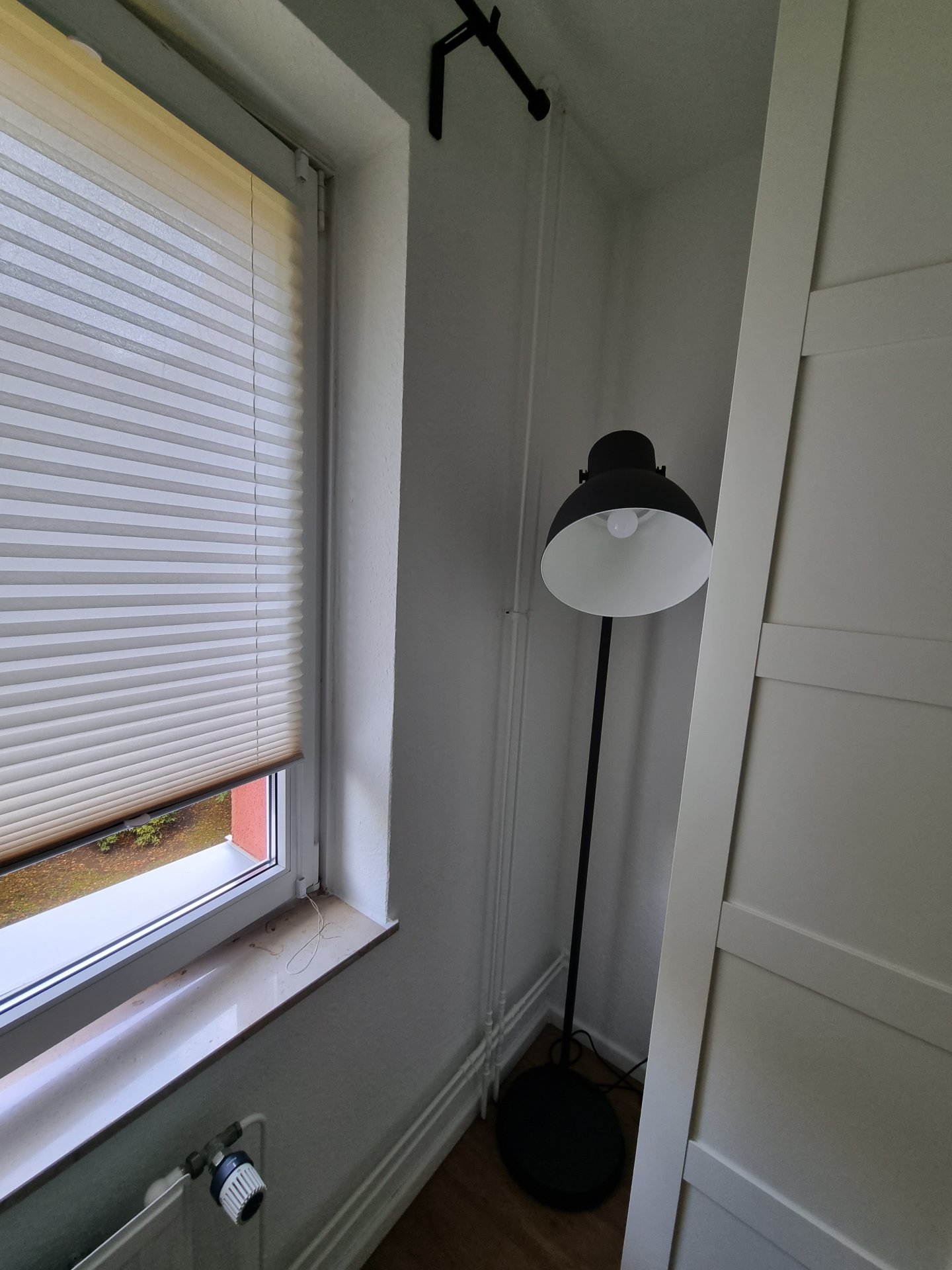

    Auf einem deiner Bilder habe ich gesehen, dass von dem Heizkörper unter dem Fenster die Heizungsrohre für den Vor- und Rücklauf in Richtung der Innenwand verlaufen, vor der der Kleiderschrank steht. Leider ist der Vorhang im Weg, so dass man nicht sieht, ob die Rohre in den Fußboden abzweigen oder in diese Innenwand, gerade in einem Bereich, in dem sich Innen- und Außenwand kreuzen (Kältebrücke). Das wäre ja hinsichtlich der Schimmelvorbeugung nicht mal schlecht ...

    Schau mal, meinst Du das Bild?

    Wenn es denn im dahinter liegenden Raum im Winter wirklich soooo viel kühler ist, also nur 10°C oder so, dann wäre meine Faultier-Safety-Lösung die installation einer elektrischen Sockelleistenheizung hinter dem Schrank. So ein Ding hab ich auch unter/hinter meinen Küchenunterschränken an der ungedämmten Außenwand aus 30er Hbl-MW. Gesteuert wird das Ding über eine smarte Steckdose. Ich werde berichten.

    So kalt wird es wahrscheinlich nicht. Gemessen habe ich in der Abstellkammer und im Gäste-WC ca 20Grad Wandtemperatur. Dahinter ist wiederum die Küche.

    Abstand lassen und oben mit einem Winkel an der Wand befestigen wird bei dem doch auch funktionieren oder ?
    Ich hab kürzlich für mich privat eine Ikea Billy Vitrine so montiert - war kein Problem. Habs mit ca. 15cm Abstand zur Aussenwand und ca. 3-4cm zur Rückwand montiert. Und unten am Boden das Querbrett hab ich weggelassen und dafür mittig zwei Stützlager gemacht. So kann man jetzt auch mit dem Staubsauger rein und natürlich kann auch die Luft dort rein und an der Wand hoch bzw umgekehrt.
