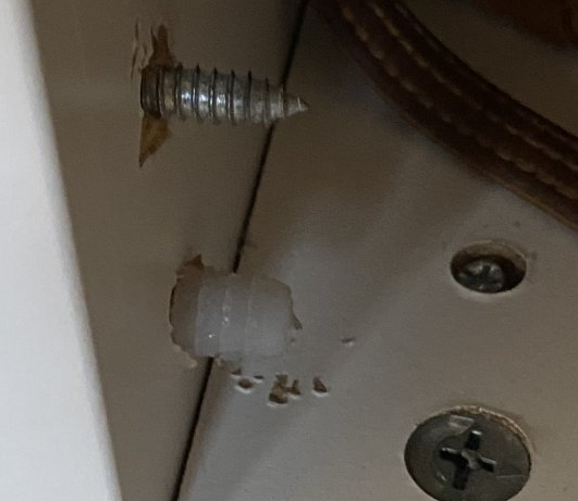

    Hallo ihr!
    Ich habe eine Frage und zwar: hat jemand einen Tipp wie ich am besten das Gummiteil hinten an der Schraube (Siehe Foto) entfernen könnte ? Die Schraube muss raus aber ich kann sie so nicht rausdrehen.
    sorry schonmal falls es eine dumme Frage ist und danke für die Hilfe!

    Das Plastikteil mit einer Kombizange/Rohrzange festhalten und dann die Schraube rausdrehen.
    Ist die Frage ernst gemeint!?

    Ich würde laut dem Foto und mit der Erfahrung einiger Ikea Möbel behaupten:
    Das untere ist ein Dübel (ohne Schraube).
    Ein paar mal mit nem Hammer von rechts drauf hauen und das Thema ist erledigt.
    Weitere Anmerkungen:
    2.
    Die obere Schraube ist die falsche dort, da gibt es extra Schrauben mit Gegenteiligem Stift für.
    3.
    Die Schränke sollten gerade ausgerichtet werden vor dem nächsten verschrauben, die stehen ja fast nen cm schräg...

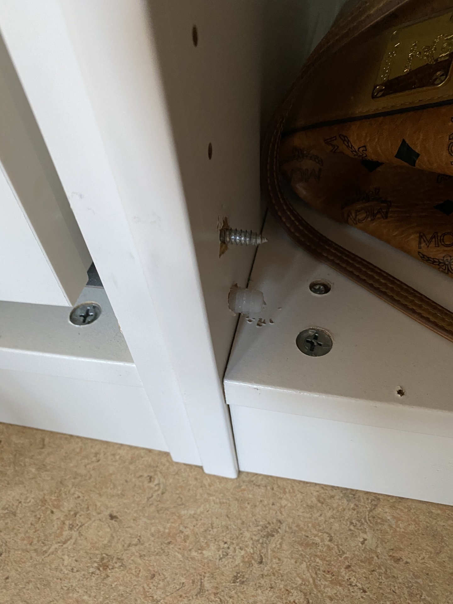

    Das wollte ich auch zuerst fragen. Nach dem Foto dann aber nicht mehr:
    Wer so brutal mit seinen Möbeln umgeht und bei den Bastelarbeiten nichtmal die Handtasche der Ehefrau in Sicherheit bringt, der stellt auch solche Fragen.

    Es gibt beim Beschlag Handel oder Ikea die passenden M5 Schrauben und gewindehülse zum nachkaufen und man kann auch noch eine Karosserie beilag Scheibe dazwischen legen um die Auflage Fläche zu erhöhen
    hat den Vorteil dass du in einem Arbeitsgang als Einzel Person ausrichten und fest ziehen kannst. Die Bohrung im Holz hat genug Luft dazu.
    ansonsten könntest du ausrichten und mit einer Schraubzwinge fixieren dann oben unten und mittig eine passende holzschraube mit senkkopf rein und zwar vorne und hinten am Schrank also 6 Schrauben insgesamt pro schrankpaar
    wenn du unten Schubladen etc. montieren willst geht das nicht wenn da so Brutalo Dübel oder viel zu lange Schrauben raus stehen
