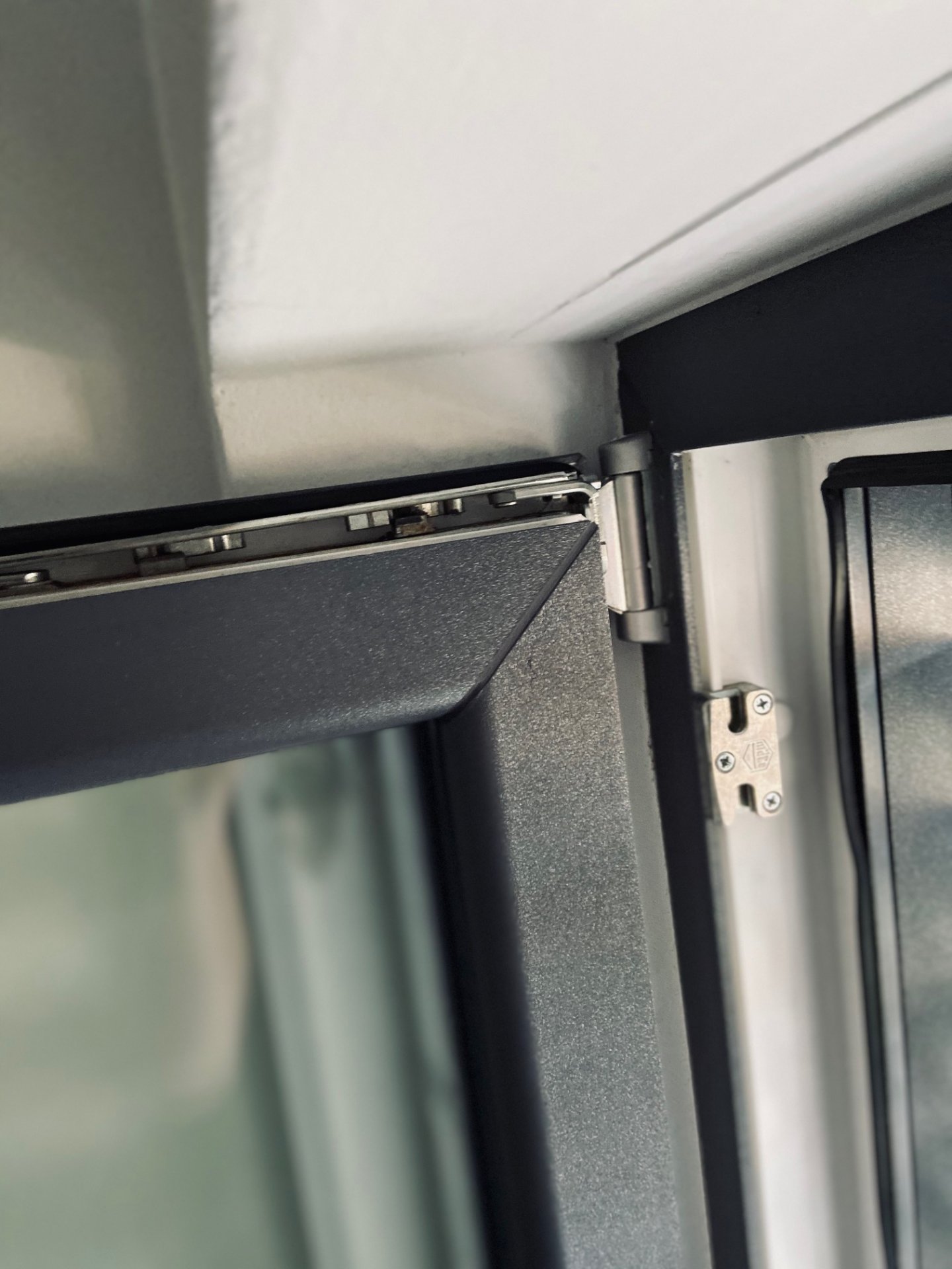

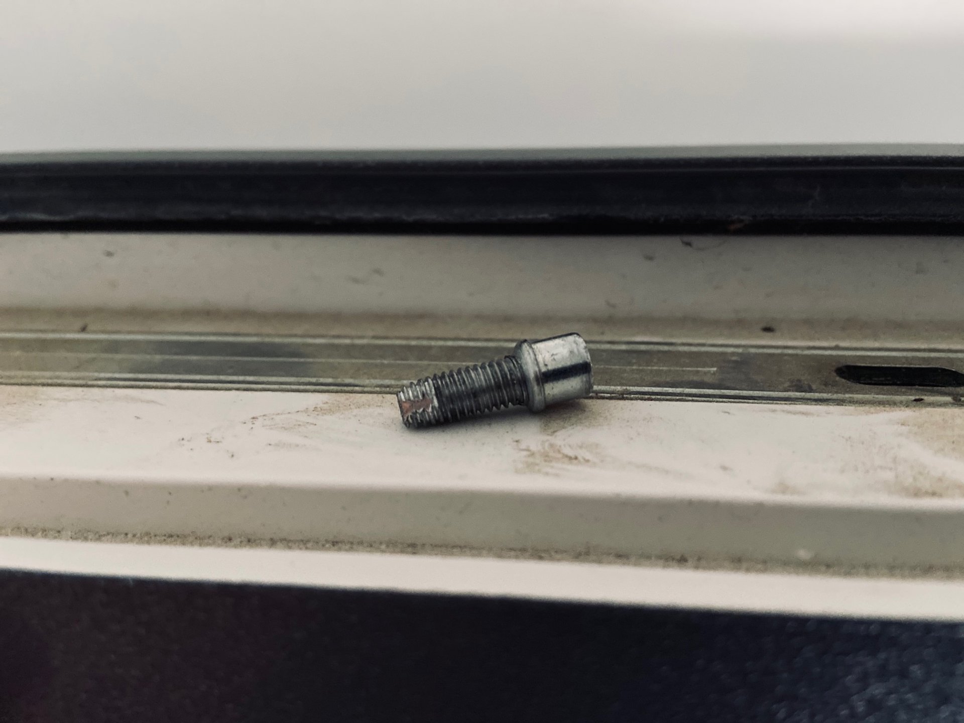

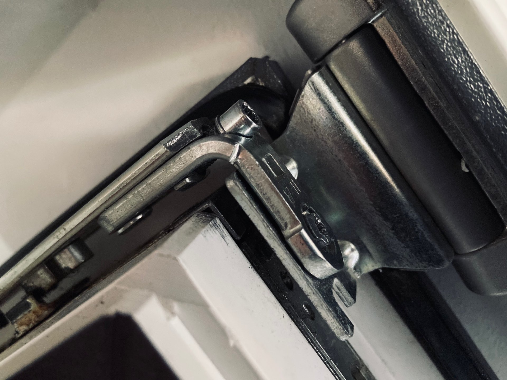

    leider haben wir mit einem Fenster ein Problem, und zwar "wackelt" es sehr.
    Der Grund wird wohl diese Schraube sein, die "ausgeleiert" ist (siehe Gewinde).
    Jedoch kann ich leider im Netz nicht finden, wie diese Schraube heißt oder wo man sie herbekommt.
    Kann mir jemand weiterhelfen?

    Sieht aus wie ne Sonderschraube. Frag doch direkt bei Maco, die können Dir auch sagen wo Du sowas bekommst.

    Ich würde es mal mit einer Inbusschraube versuchen.
    Wobei diese dann allerdings unten nicht abgeschrägt ist. Vielleicht ist das aber auch der Grund warum es wackelt.

    Hallo, das ist keine Schraube womit man etwas fest zieht. Das ist eine einstellstellschraube Flügel nach vorn oder nach hinten.
