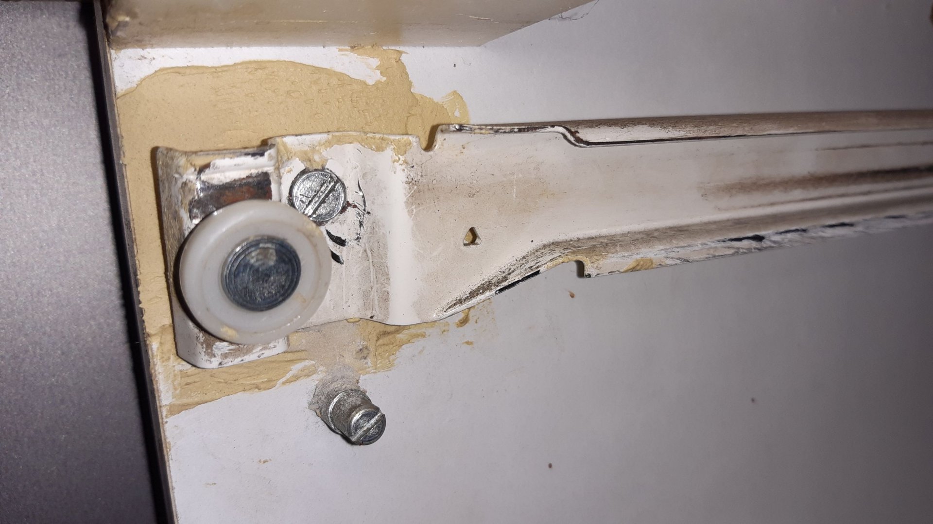

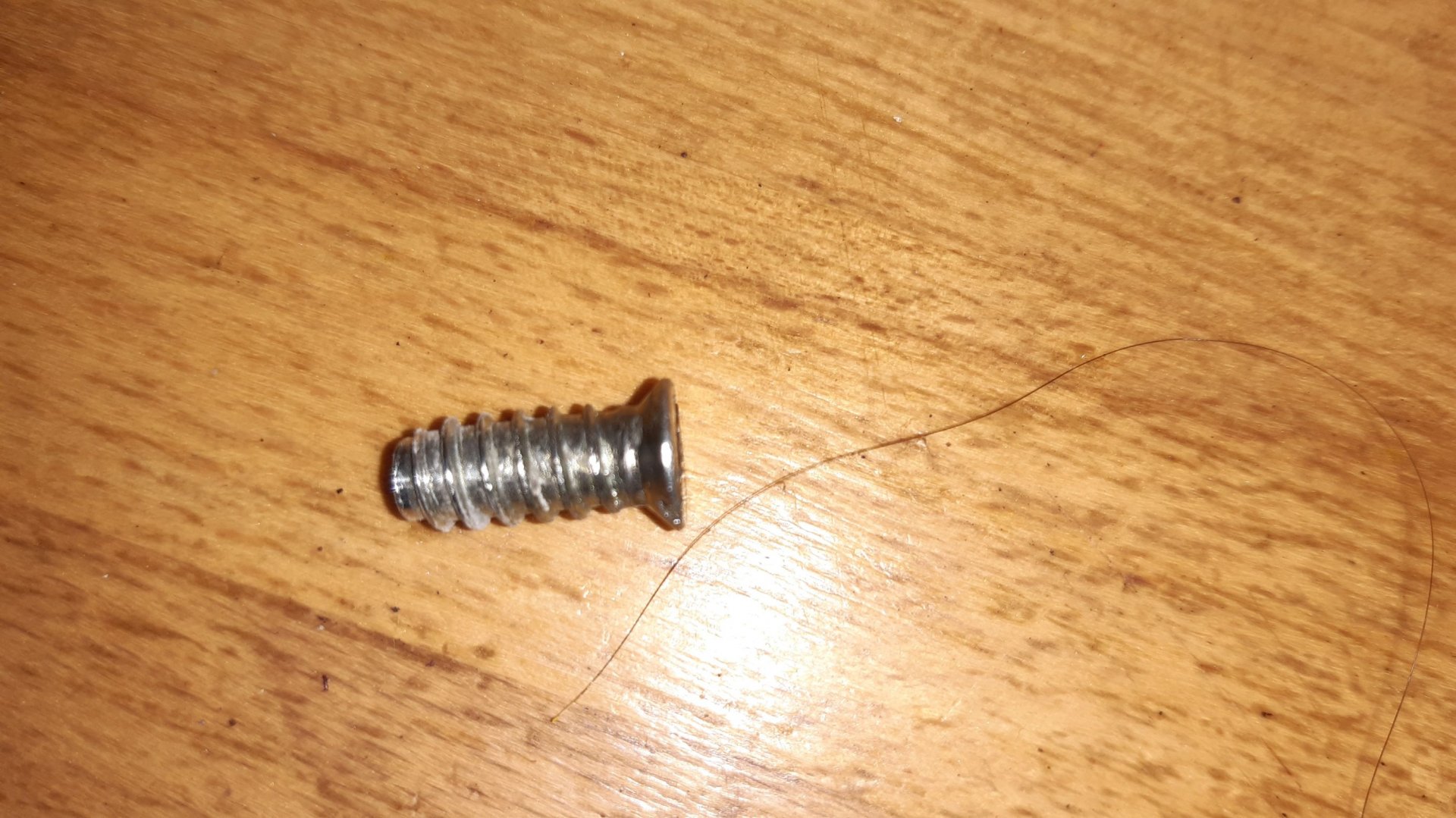

    bei meinem Küchenschrank hat sich die Schubladenschiene gelöst weil eine Schraube abgegangen ist und ich kriege die Schraube nicht mehr rein.
    Habe eine zweikoponenten Holzspachtelmasse reingemacht (2k Holz Ersat) und hab dann mit der dünnen Schraube ein Loch gemacht, um dann die eigentlich Schraube reinzubekommen, was aber nicht geklappt hat, weil ich sie nicht reinbekommen habe.
    Hab sowas noch nie gemacht und wollte fragen welchen Anfängerfehler ist mache.

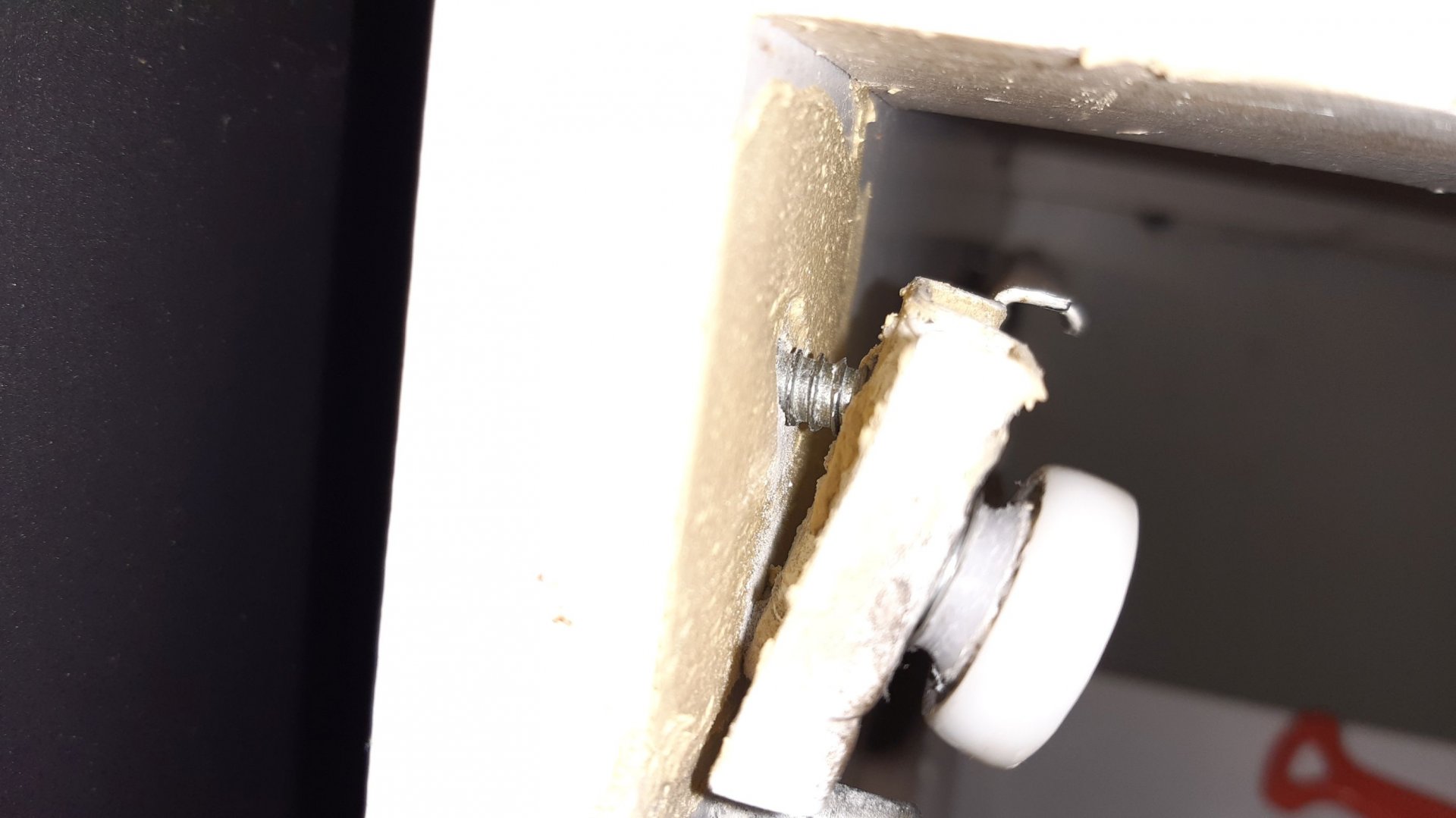

    Der Anfängerfehler ist, zu glauben derartiges Presspanzeug könne wirklich "repariert" werden.
    Wenn da auf der anderen Seite nicht auch den Schublade ist, dann würde ich da versuchen VORSICHTIG durch zu bohren und ne Schraube mit einer Mutter auf der anderen Seite zu verwenden.
    Bei dem 2K-Zeug solltest übrigens ein Loch reinbohren bevor du Schrauben reindrehst...

    Das sieht aus wie eine "Systemschraube" für Bohrungen 5mm mit Durchmesser.
    Anzeichnen Schubkasten Führung ausbauen 5mm Bohrung in tiefe der schraube machen.... Rest sollte klar sein.
