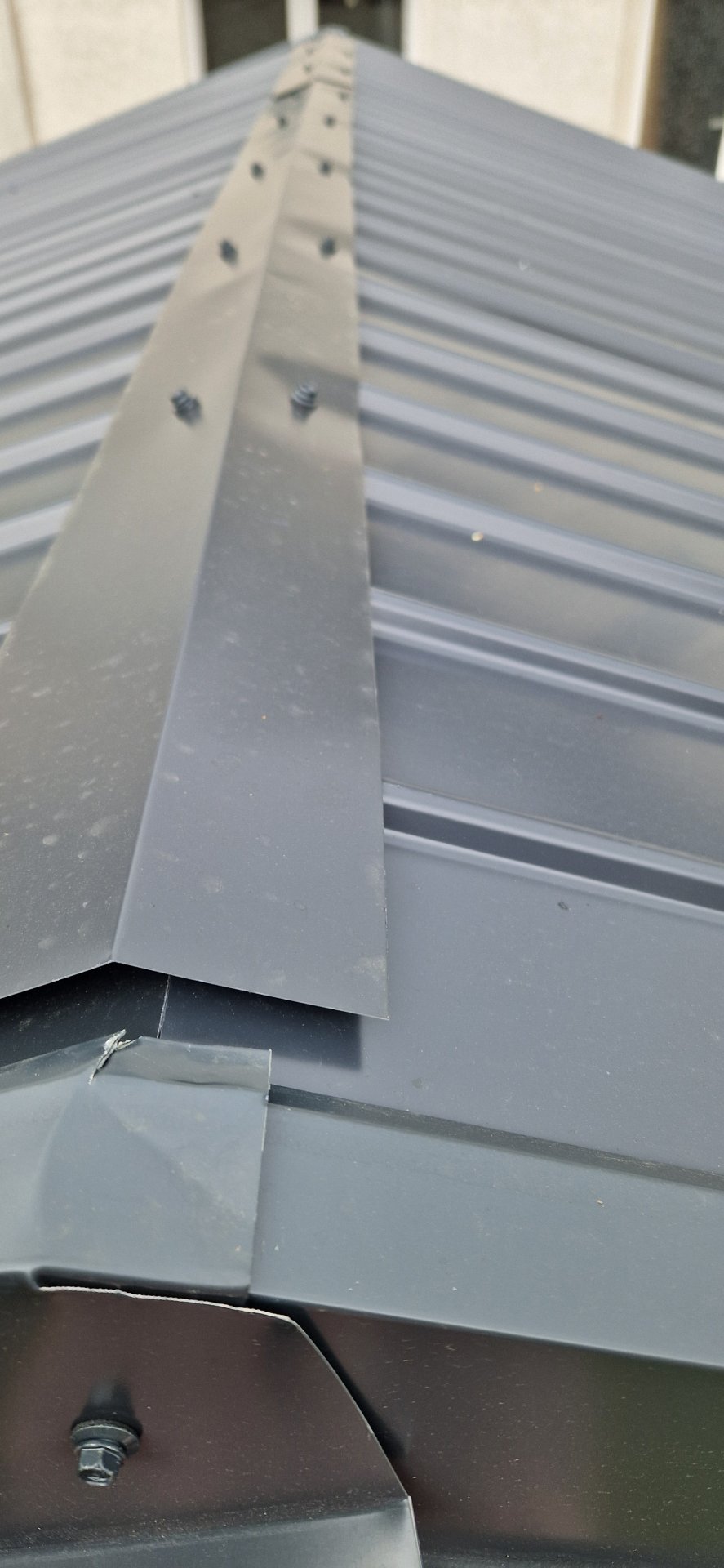

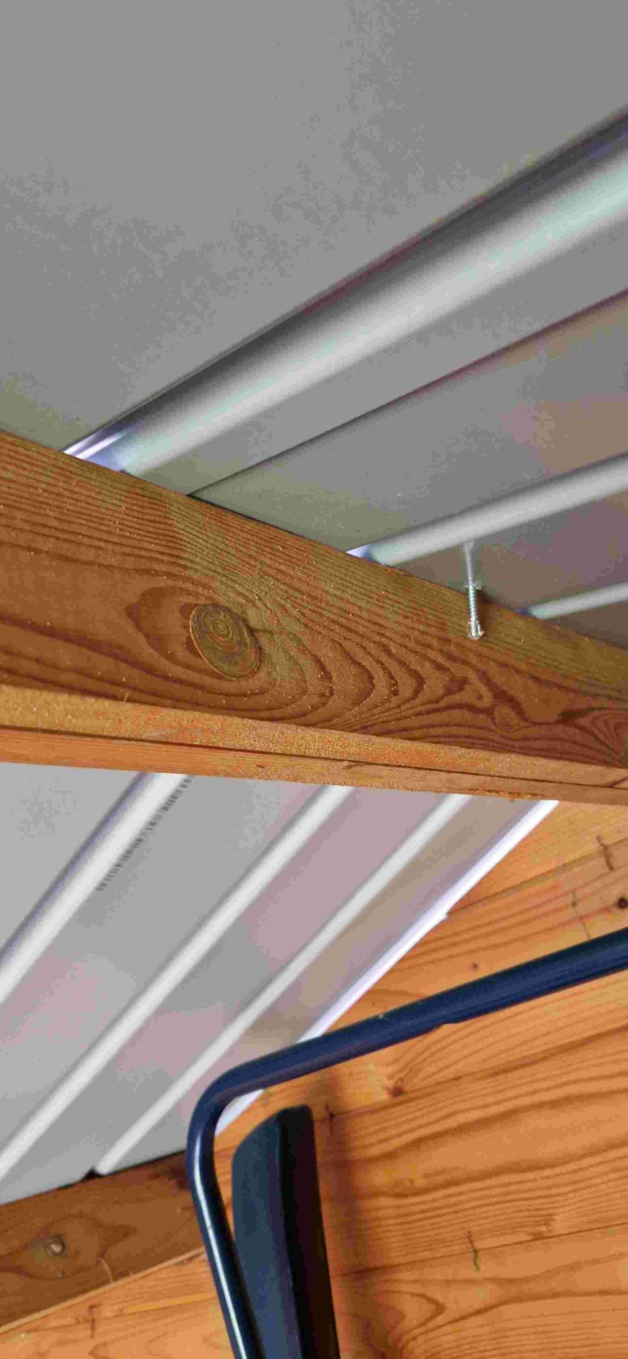

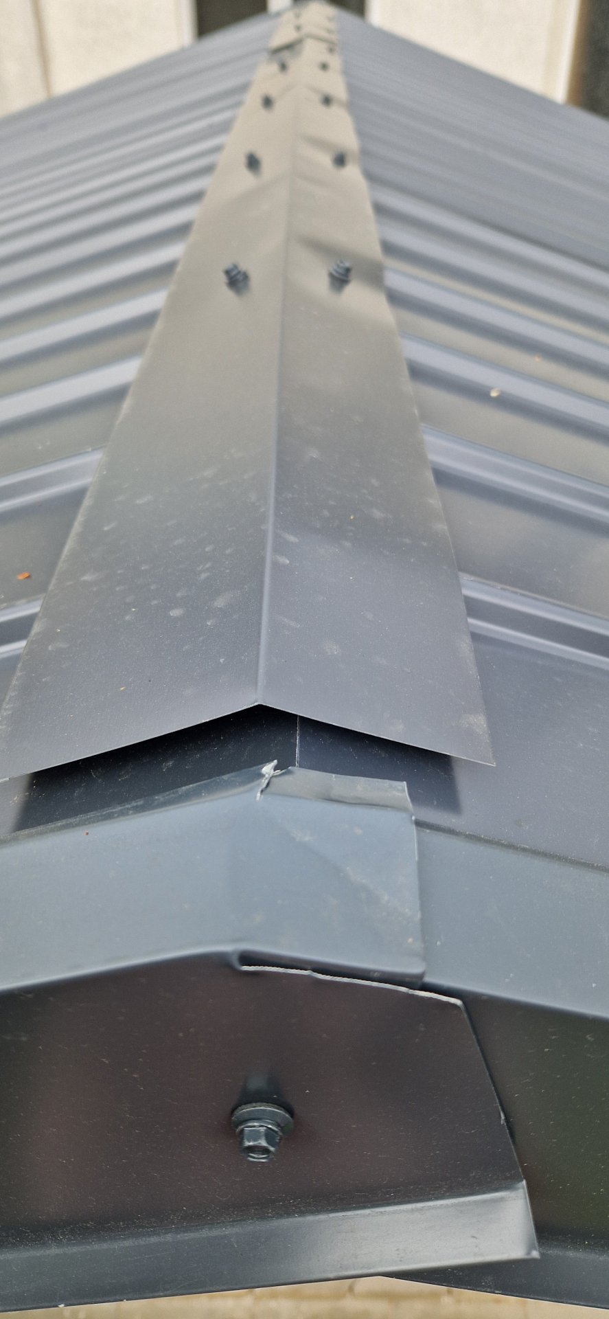

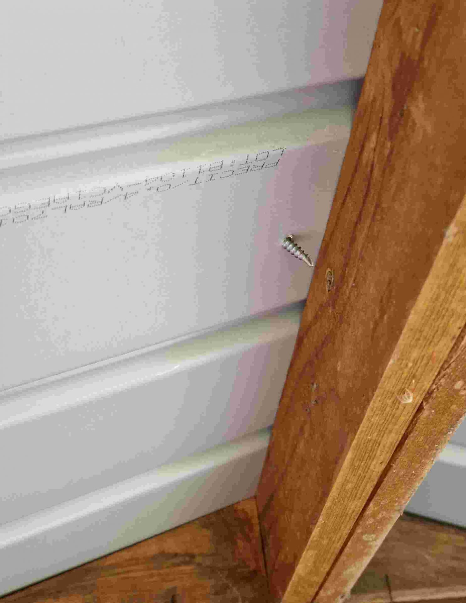

    Hallo, das Dach meines Gartenhauses wurde mit Trapezblech gedeckt. Die Schrauben, die die Firstabdeckung halten, sind innerhalb des Hauses schräg gebohrt, so dass diese die Dachbalken durchbohren oder nur touchieren.
    Es solle sich dabei um Halteschrauben handeln, deren Funktionalität nicht eingeschränkt ist, wenn sie nicht in einen Balken geschraubt sind. Optisch ist dieses absolut unschön und dieses hätte ich so nicht erwartet.
    Da die Firstabdeckung auch über den Dachüberstand (Vordach) des Gartenhauses geht, ist hier im Sichtbereich eine Schraube so deplatziert, dass diese ins Leere geht, den Balken komplett verfehlt. Optisch ist das eine Katastrophe. Ist dieses fachmännisch ausgeführt? Muss ich mit diesem "Montagefehler" leben? Das ganze sieht nicht nach einer fachmännischen Arbeit aus. Kann diese Schraube entfernt werden und die Stelle versiegelt werden? Bedeutet dieses nicht eine eingeschränkte Haltbarkeit des Daches und mindert dieses? Schließlich ist es an einer Stelle ja schon "defekt" und wieder geflickt worden.
    Die Fotos zeigen die Verschraubung innerhalb d. Hauses und am Vordach. Zudem ein Musterbild der Form des Daches mit Vordach. Vordach.jpg
    Über Ratschläge wäre ich dankbar.

    Ein etwas geschickterer Monteur hätte die Schrauben für das Firstblech in die Hochsicke verschraubt und dafür kürzere Schrauben verwendet und ggf. in die Bereiche verlegt, die durch die "Pfette" abgedeckt sind.
    Um das jetzt halbwegs zu retten, könnte man die "Firstpfette" aufdoppeln, und die Aufdopplung oberseitig der Dachneigung anpassen, dann hätte die Schraube eine vollflächige Befestigungsauflage und wäre zudem nicht von unten sichtbar - oder einfach nicht mehr hinschauen und ignorieren, getreu dem Motto "ist der Mond auch da, wenn keiner hinsieht" :)

    Ich frage mich hauptsächlich, was da die Schraube in der Tiefsicke zu suchen hat.
    Hast du mal ein Foto von der Dachoberseite?

    Wenn ich das Schraubenbild am First sehe, bekomme ich Augenkrebs und der Rest ist auch dilettantisch. Der erste halbe Meter vom Firstblech wird nicht befestigt?
    Das Ortgangblech sieht auch aus, als wäre ein Elektriker-Azubi aus dem 1. Lehrjahr am Werk gewesen. (Nix gegen den Elektriker!)
    Dafür würde ich kein Geld bezahlen, auch wenn es "nur" ein Gartenhaus ist. Gerade bei einem Gartenhaus muss genau arbeiten, denn man sieht alles. In der Regel ist ein Gartenhaus irgendwie auch immer ein Hingucker und wertet einen Garten auch auf.
    Kann das Blech überhaupt diese Spannweite von First bis Traufe halten? Es gibt ja sowas wie Schneelasten!
    Man müsste jetzt genau nachschauen, aber ich meine, bei so dünnen Blechen ist der Auflagerabstand so um die 50 - 60cm ?!
